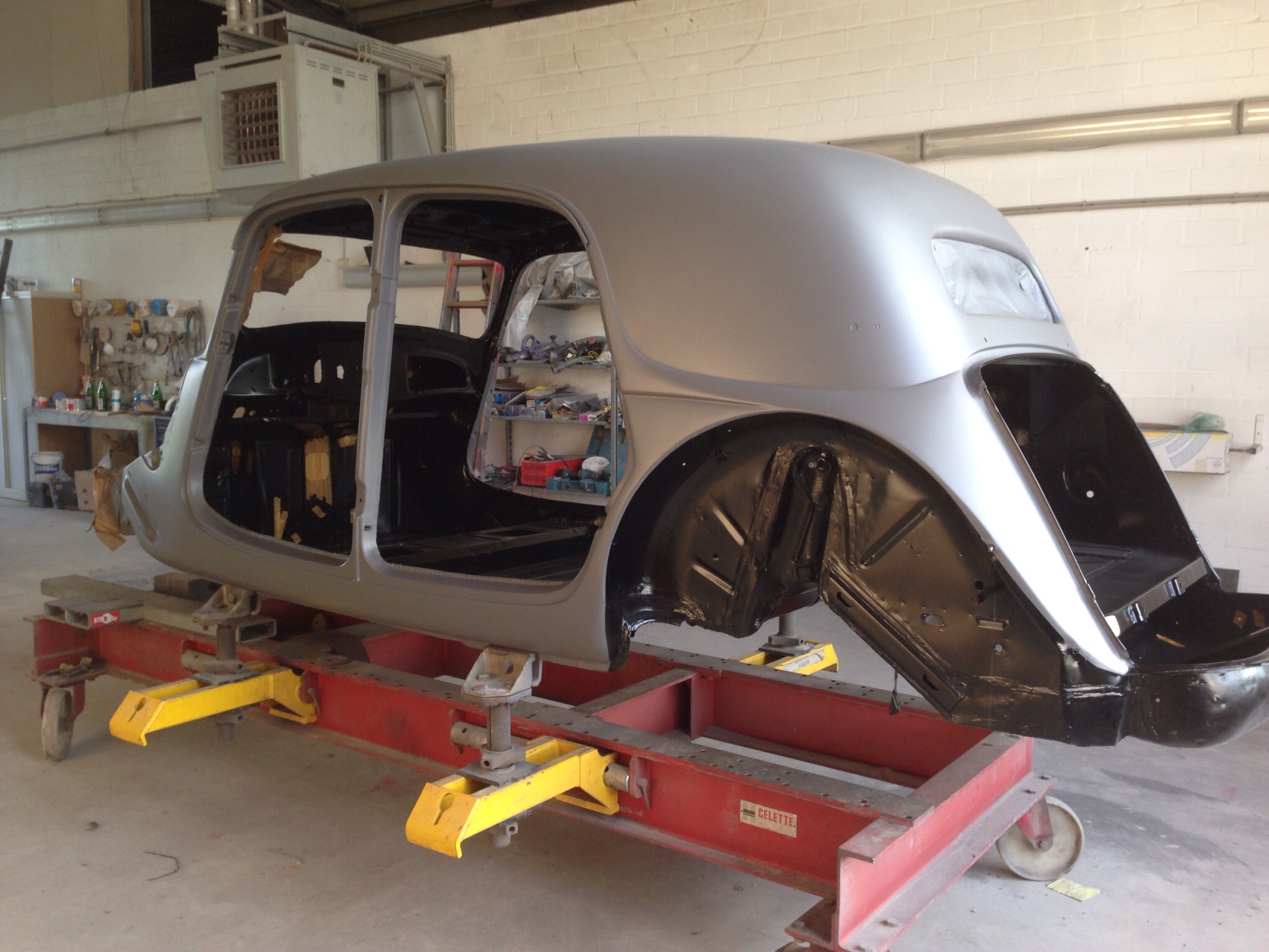

Bei mir ist in der alten Lackierung auf dem Dach an einigen Stellen eine Kante zu sehen, hervorgerufen durch den Rahmen der von unten unter das Dach geschweißt ist.
Ist es normal das es in der Lackierung von außen zu sehen ist, oder ist das Dach im Originalzustand ganz glatt?
Re: Frage zur Lackierung des Dachs.
Noch eins von der anderen Seite

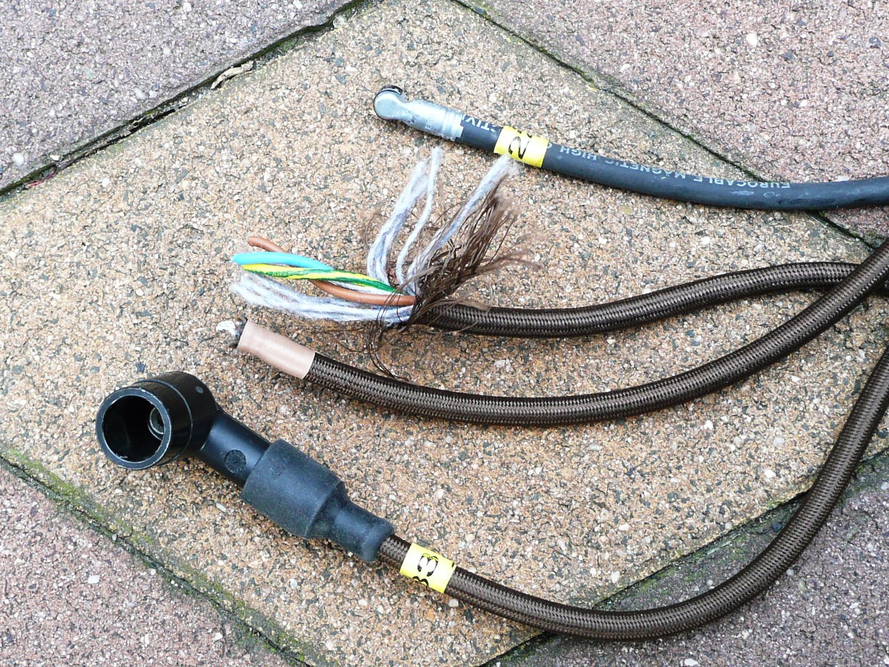

Ich will damit sagen, dass es verschiedene Ansichten gibt. Ich habe meine moderne Batterie mit Kräusellack und aufgesetzten Zellenverbindern optisch auf alt getrimmt, habe um die Drehstromlichtmaschine eine Gleichstrom-Lima Attrappe gelegt, das stoffumwickelte Zündkabel, das aus der originalen Glaszündspule kommt, führt heimlich moderne Hochspannung, und der elektronische Regler steckt im alten Blechgehäuse.
Ich mache das nicht zum Blenden, sondern als mühevolle Kleinarbeit, um unsichtbar den heutigen Zeiten etwas Tribut zu zollen. Und dazu gehört auch der Lack.
