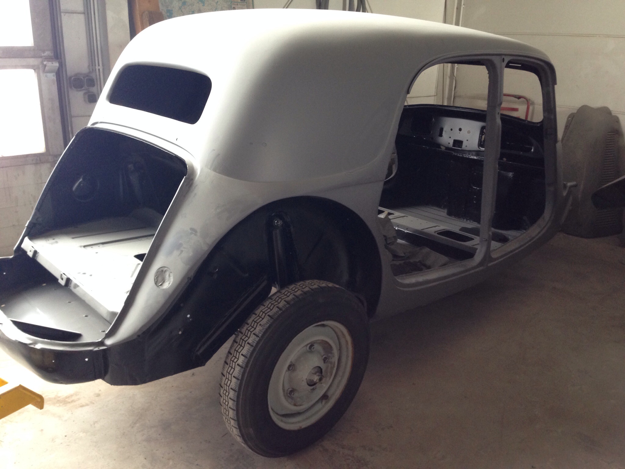

			<description><![CDATA[<p>Hallo Ferdi,<br />ich kann mir vorstellen das es ein Problem ist von dem Lackierer zu verlangen einen Arbeitsschritt Weg zu lassen. Meist redet man da aneinander vorbei weil der entweder zu viel oder dann auch zu wenig gemacht hat:-)<br />Zum Glück habe ich das Problem nicht weil es schon seit vielen Jahren mein Beruf ist.<br />Ok, ich habe verstanden das es mal mehr mal weniger zu sehen ist, so wie im Moment bei mir. Und Spritzspachtel kommt eh keiner drauf. Auf meinem Auto ist nur Füller, und das auch nur in normalen Schichtdicken. <br />Danke für deine Antwort,</p><p>Gruss aus NRW</p><p>Reiner</p>]]></description>

			<description><![CDATA[<p>Hallo Reiner,</p><p>die Sichtbarkeit der Schweißnaht war auch damals sicher nicht gewollt, sondern nur toleriert und jeweils abhängig von Tagesform und Kompetenz der Karosseriebauer. Somit war diese Naht bei jedem Fahrzeug anders sichtbar und unterschiedlich stark ausgeprägt. Aber ein völlig „glattes“ Dach, also ohne jeglichen Fehler im Strackverlauf, hat es original wohl so gut wie nie gegeben, höchstens mal aus Zufall.</p><p>Die Schwankungen der Fertigungsqualität waren eben seinerzeit erheblich größer als bei heutigen Karossen, und weder Kunden noch Produzenten hat es gestört.</p><p>Wenn Du es original haben willst, lass einfach bei der Neulackierung den Spritzspachtel weg. Allerdings muss man davon einen konventionellen Lackierer erst mal überzeugen, dass er nach heutigen Maßstäben gewissermaßen&nbsp; „schlechte“ Arbeit abliefert.</p><p>Gruß, Ferdi</p>]]></description>

			<link>https://forum.schaefer-oldtimer.de/post/13177/#p13177</link>
			<description><![CDATA[<p>Hallo !<br />Bei meinem 11er Comercial sieht man die Kante auch nur an ein paar Stellen,und der wurde noch nie gemacht. An einigen Stellen wurde werksmässig verzinnt, schätze beim finish wurde damals nicht so viel wert auf solche Feinheiten gelegt.<br />Viel Spaß bei Deiner Arbeit !!<br />Reinhard.</p>]]></description>

			<description><![CDATA[<p>Danke für die schnelle Antwort Werner.<br />Da es bei mir nur noch an ein paar Stellen sichtbar ist, überlege ich es komplett rundum nachzustellen. Macht das Sinn?<br />Gibt es hier vielleicht jemanden der ein gutes Foto davon hat wie es original aussieht?</p><p>Gruss Reiner</p>]]></description>

			<description><![CDATA[<p>Tach Reiner,</p><p>richtig ist, daß die Position des eingeschweißten Dachbleches rundum sichtbar ist.</p><p>Bei vielen Restaurationen wird diese Naht gespachtelt und egalisiert. Leider hat das der übereifrige Karosseriebauer an meinem Radmodell auch gemacht.</p><p>Ich persönlich finde es erheblich schöner, wenn die Naht - wie beim Original - sichtbar bleibt.</p>]]></description>

			<description><![CDATA[<p>Hallo,<br />ich stehe kurz vor der Lackierung meines 11er. Eine Sache beschäftigt mich noch weil ich mir noch nicht viele Autos angucken konnte und auch zu dem Zeitpunkt nie drauf geachtet habe.<br />Bei mir ist in der alten Lackierung auf dem Dach an einigen Stellen eine Kante zu sehen, hervorgerufen durch den Rahmen der von unten unter das Dach geschweißt ist.<br />Ist es normal das es in der Lackierung von außen zu sehen ist, oder ist das Dach im Originalzustand ganz glatt?</p><p>Viele Grüße aus NRW<br />Reiner</p>]]></description>
