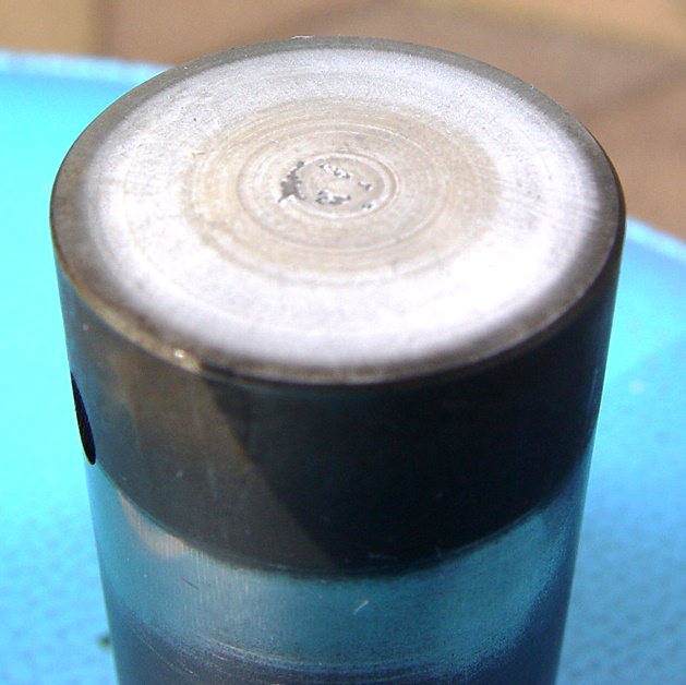

Nachdem mein vor 4 Jahren revidierter Z-Kopf auf einem Zylinder nur noch 6 1/2 bar hatte und ein AV sich partout nicht richtig einstellen ließ, habe ich den Zylinderkopf zerlegt und in Aachen bei einem professionellen Motoreninstandsetzer neu aufbauen lassen.
Anbei nun ein paar Beispiele zur Qualität nachgefertigter Teile:
Stößel mit Pittingausbrüchen ...
