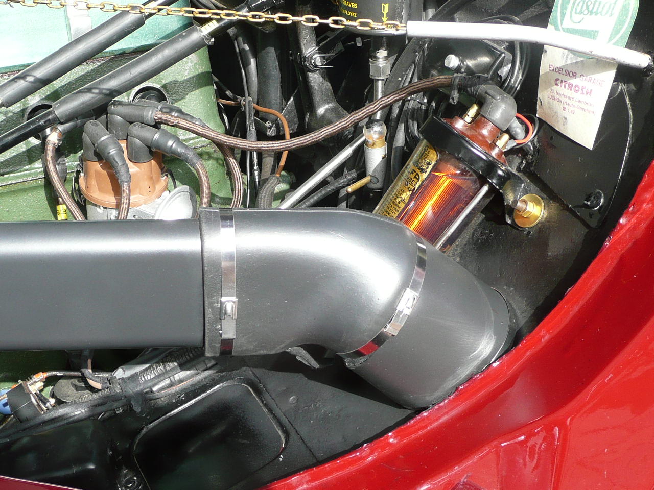

Hallo, anstatt die schöne Jalousie zu zerlöchern habe ich in das Heizungsrohr im Bereich der Spritzwand einen Rohrgebläse eingebaut, was auch relativ unauffällig gelungen ist. Siehe Foto. Das ist zwar nix für Puristen mit kalten Füßen, verbessert aber die Wirkung der schwachbrüstigen Heizung - sogar im Stand. Das Gebläse ist heißluftfest und von Camping-Berger für 24,-€, funktioniert aber natürlich nur mit 12 Volt. Info zum Gebläse folgt Gruß, Ferdi

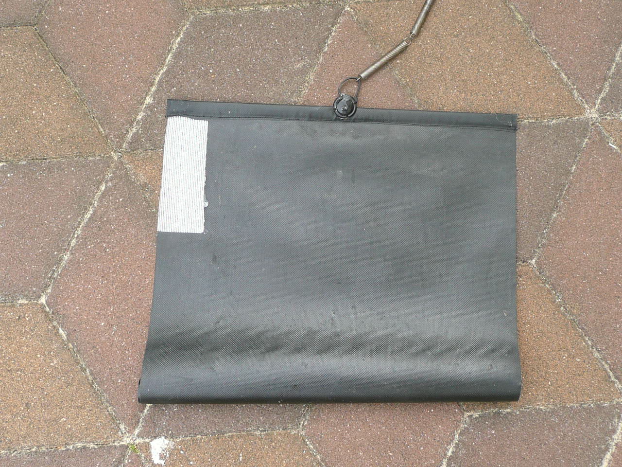

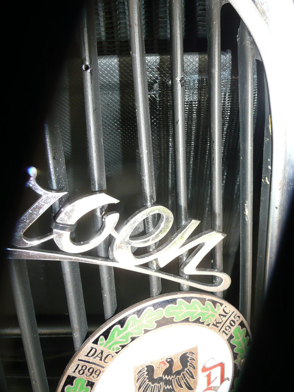

Hallo Warmluftheizer! Da auch mich das häßliche Langloch in der Jalousie störte, habe ich über diesen Ausschnitt sogenanntes "Netzvinyl" geklebt. Das gibt es als Reststücke beispielseweise in Druckereien; es werden luftdurchlässige Spannbanner etc. daraus gefertigt. Dieses Material ist sehr reißfest und lässt sich hervorragend mit Sekundenkleber fixieren ...
Re: Kühlerjalousie allgemein und Heizung
... mattschwarz übersprüht, unterscheidet sich das Material dann kaum von der originalen Struktur ...
... verbessert somit unauffällig den Luftdurchsatz.

Hallo Werner, ich habe den Lüfter zwar genau andersherum wie du eingebaut, aber beides ist möglich, da er durch Umpolen in beiden Richtungen läuft. Der Vorteil bei meinem Einbau ist, dass die Kabel dann in den Innenraum geführt werden können. Siehe Anlage. Im Übrigen habe ich mir seinerzeit den Luxus gegönnt, einen Drehzahlregler (Berger-Bestellnummer 141460) vorzuschalten (siehe Bild 3), mit dem man außer Drehzahl regeln auch umpolen, also die Laufrichtung umkehren kann. Zum mechanischen Einbau: Der Außendurchmesser passt, entgegen meines Schreibens von 2011, auch beim BN nicht in den Rohrstutzen der Spritzwand. Lüfter und Stutzen haben denselben Außendurchmesser. Daher habe ich ein passendes Rohrstück aufgesetzt, in das beide reinpassen. Siehe Bild 2. Gruß, Ferdi
