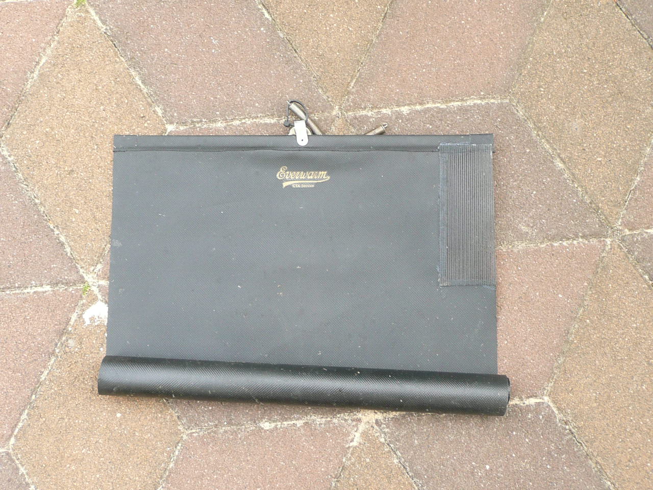

als Alternative zur Kühlerjalousie habe ich bei meinem BL eine Everwarm-Grillabdeckung montiert. Die vier Öffnungen lassen sich einzeln und in
unterschiedlicher Größe mit den Druckknöpfen einstellen.
Bei Außentemperaturen um den Gefrierpunkt bleiben 2 "Türchen" halb geöffnet, darunter gilt "alles zu", ansonsten je nach Bedarf auf- oder zuknöpfen.
Da der Raum vor dem Kühler von unten her offen ist, habe ich noch keine unnötig hohen Wassertemperaturen, selbst im Stadtverkehr, feststellen können. Es zirkuliert genügend Luft durch den nicht abgedeckten Kühler. Lediglich die direkte Fahrtwind-Anströmung wird gebremst bzw. vermieden. Durchnittlich liegen 80-90°C Wassertemperatur an.
In Verbindung mit dem Axialgebläse eine brauchbare Lösung. Befestigung
mit (mitgelieferten) Kippdübeln von außen und ohne Bohrungen.
Grüßles
Rolf
