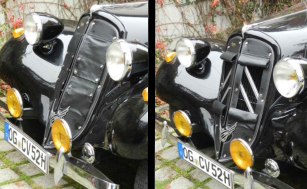

			<description><![CDATA[<p>Moin nochmal,</p><p>als Alternative zur Kühlerjalousie habe ich bei meinem BL eine Everwarm-Grillabdeckung montiert. Die vier Öffnungen lassen sich einzeln und in<br />unterschiedlicher Größe mit den Druckknöpfen einstellen.<br />Bei Außentemperaturen um den Gefrierpunkt bleiben 2 &quot;Türchen&quot; halb geöffnet, darunter gilt &quot;alles zu&quot;, ansonsten je nach Bedarf auf- oder zuknöpfen.<br />Da der Raum vor dem Kühler von unten her offen ist, habe ich noch keine unnötig hohen Wassertemperaturen, selbst im Stadtverkehr, feststellen können. Es zirkuliert genügend Luft durch den nicht abgedeckten Kühler. Lediglich die direkte Fahrtwind-Anströmung wird gebremst bzw. vermieden. Durchnittlich liegen 80-90°C Wassertemperatur an.<br />In Verbindung mit dem Axialgebläse eine brauchbare Lösung. Befestigung<br />mit (mitgelieferten) Kippdübeln von außen und ohne Bohrungen.</p><p>Grüßles<br />Rolf</p>]]></description>

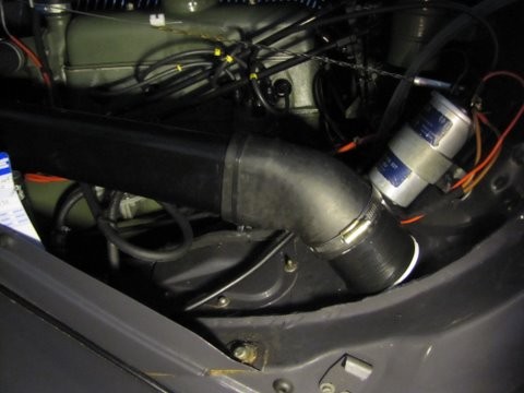

			<description><![CDATA[<p>Hallo Werner,<br />ich habe den Lüfter zwar genau andersherum wie du eingebaut, aber beides ist möglich, da er durch Umpolen in beiden Richtungen läuft. Der Vorteil bei meinem Einbau ist, dass die Kabel dann in den Innenraum geführt werden können. Siehe Anlage.<br />Im Übrigen habe ich mir seinerzeit den Luxus gegönnt, einen Drehzahlregler (Berger-Bestellnummer 141460) vorzuschalten (siehe Bild 3), mit dem man außer Drehzahl regeln auch umpolen, also die Laufrichtung umkehren kann.<br />Zum mechanischen Einbau: Der Außendurchmesser passt, entgegen meines Schreibens von 2011, auch beim BN nicht in den Rohrstutzen der Spritzwand. Lüfter und Stutzen haben denselben Außendurchmesser. Daher habe ich ein passendes Rohrstück aufgesetzt, in das beide reinpassen. Siehe Bild 2.<br />Gruß, Ferdi</p>]]></description>

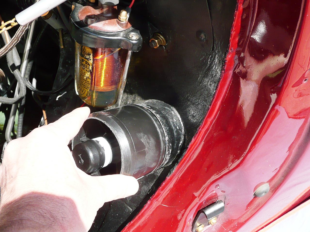

			<description><![CDATA[<p>Hallo Warmluftlüfter,</p><p>das klappt prima mit diesem Rohrlüfter! Mußte zwar etwas tüfteln, da bei meinem Rad-B der Rohrlüfter knapp nicht in die Brandschottaufnahme passte, das ließ sich aber elegant - und mit etwas Zusatztüfteln unsichtbar - mit 100 mm Schrumpfschlauch kaschieren ...</p>]]></description>

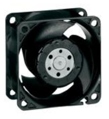

			<description><![CDATA[<p>Hier die Info zu Gebläse. Wenn die Kunststofftrichter und die Haltelaschen abgetrennt sind, passt das Gerät in das Rohr an der Spritzwand.</p>]]></description>
