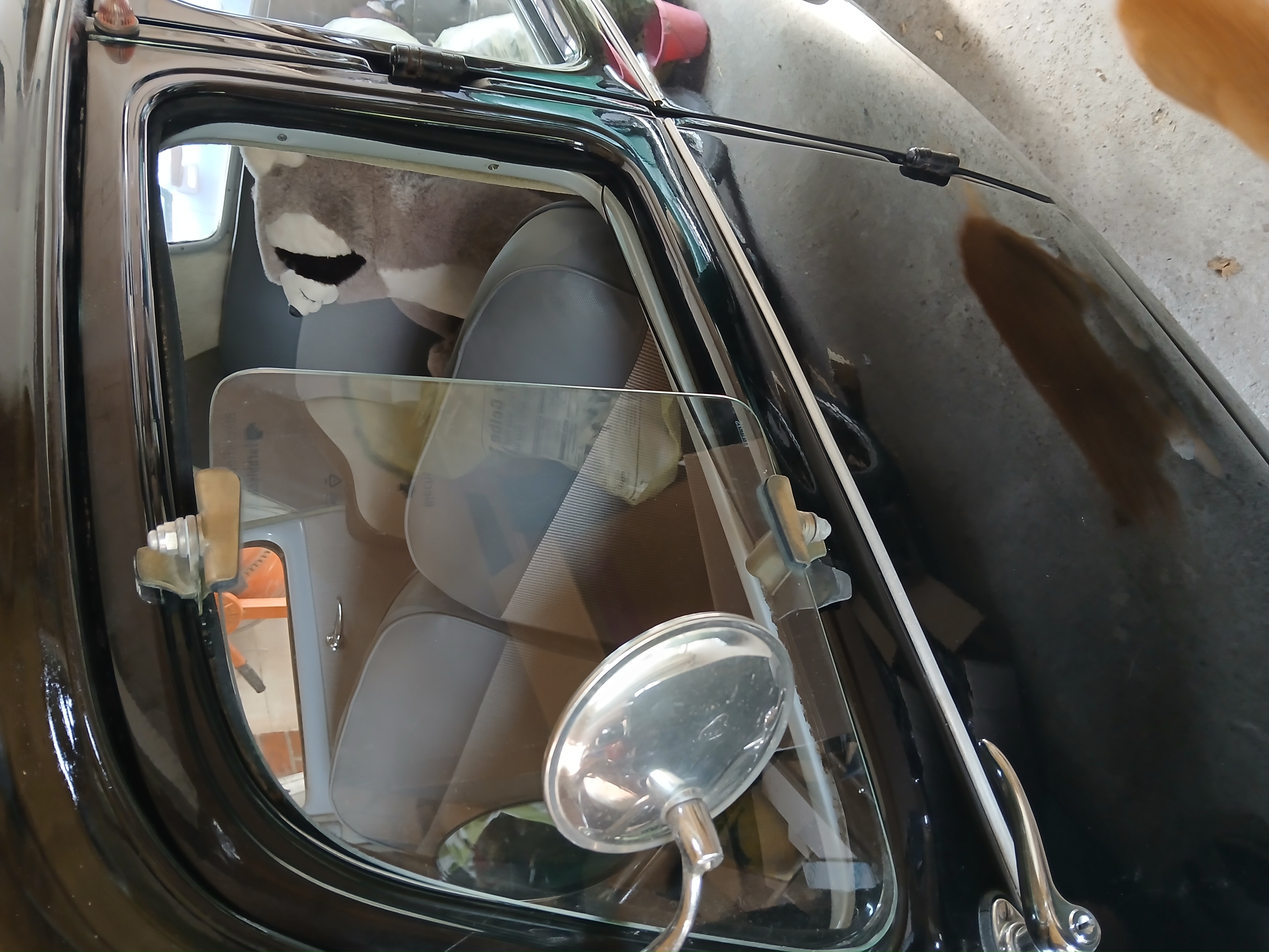

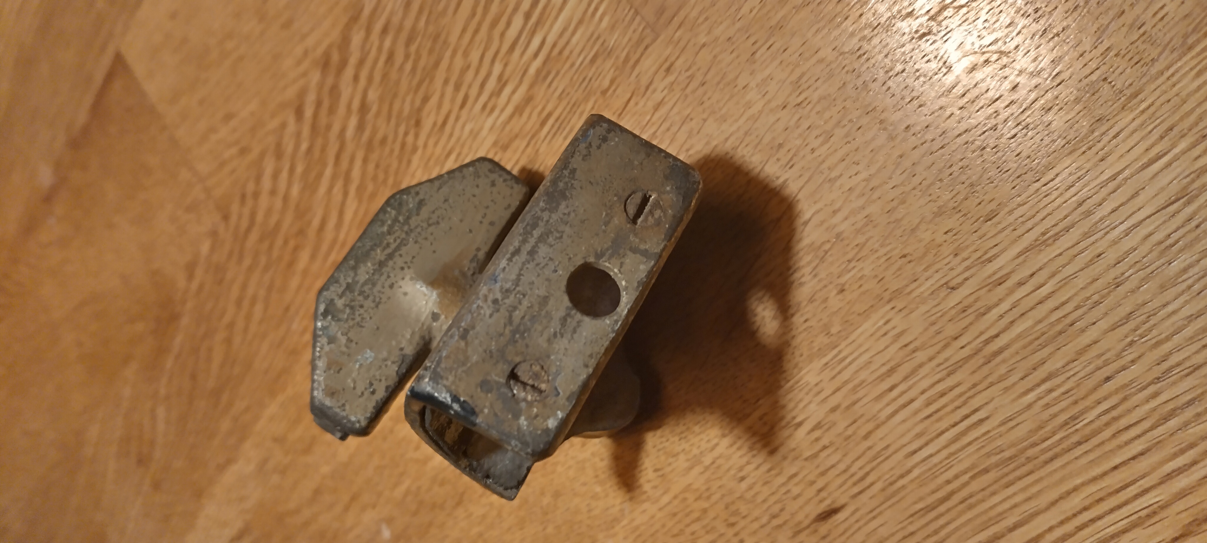

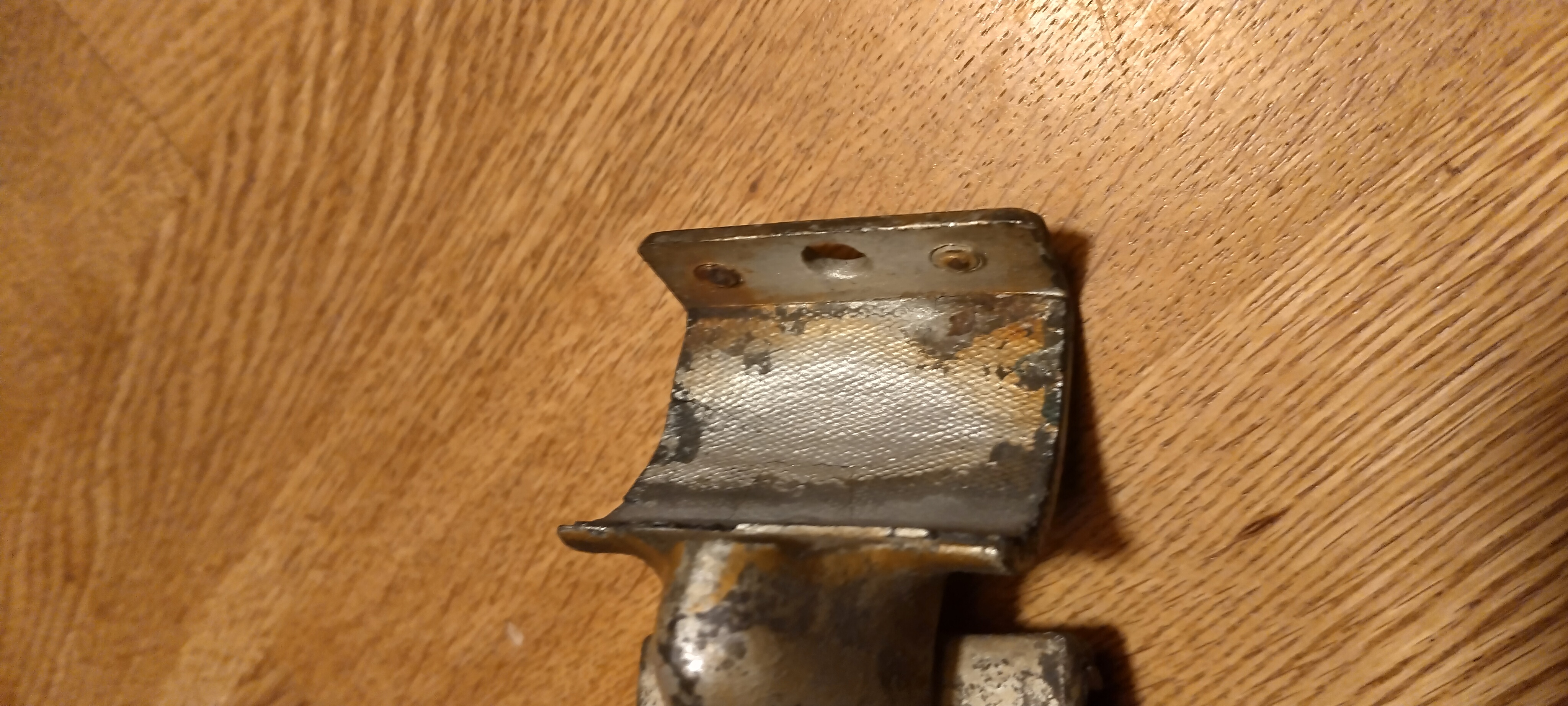

ich durfte die schicken Windabweiser ergattern. Die Halterungen muss überholen. Sie sitzen nicht fest auf der Scheibe und es scheinen ein paar Schrauben abgerissen zu sein. Die Scheibe ist mit einer Gummilage eingeklemmt, zumindest sollte sie das, denke ich. Ansonsten rutscht sie wahrscheinlich auch im eingebauten Zustand raus. Hat jemand Erfahrungen oder EMpfehlungen, wie die Scheibe in den Halterungen eingebaut wird?
Dann lassen sich die Halterungen mit leichtem Widerstand drehen und haben eine weichen Anschlag. ICh habe keine Vorstellung wie das Gelenk im inneren aufgebaut ist, sich ggf. zerlegen lässt und wo sich die Scheibe während der Fahrt hindreht. Bilder anbei.
Wenn jemand Detailbilder von seinen Halterungen einstellen könnte wäre ich dankbar.

Moin Pepe, so sieht es bei mir aus. (den Gummi zur Verdeutlichung verschoben) Ich habe die Scheibe nur geklemmt.

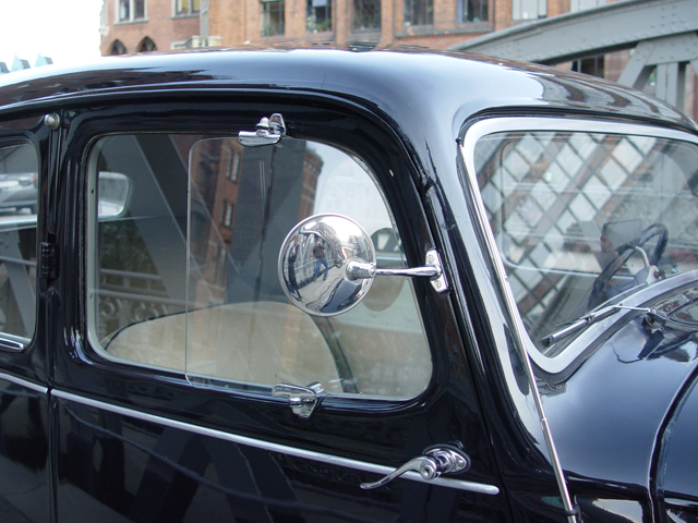

Guten Abend Pepe,
ich habe noch ein Bild von meinem (ehemaligen) 11er BL, wo man den Anbau der Dreiecksfenster gut erkennen kann.
Vielleicht hilft es weiter.

Vielen Dank sowiet. Meine Halterungen sehen etwas anders aus.
