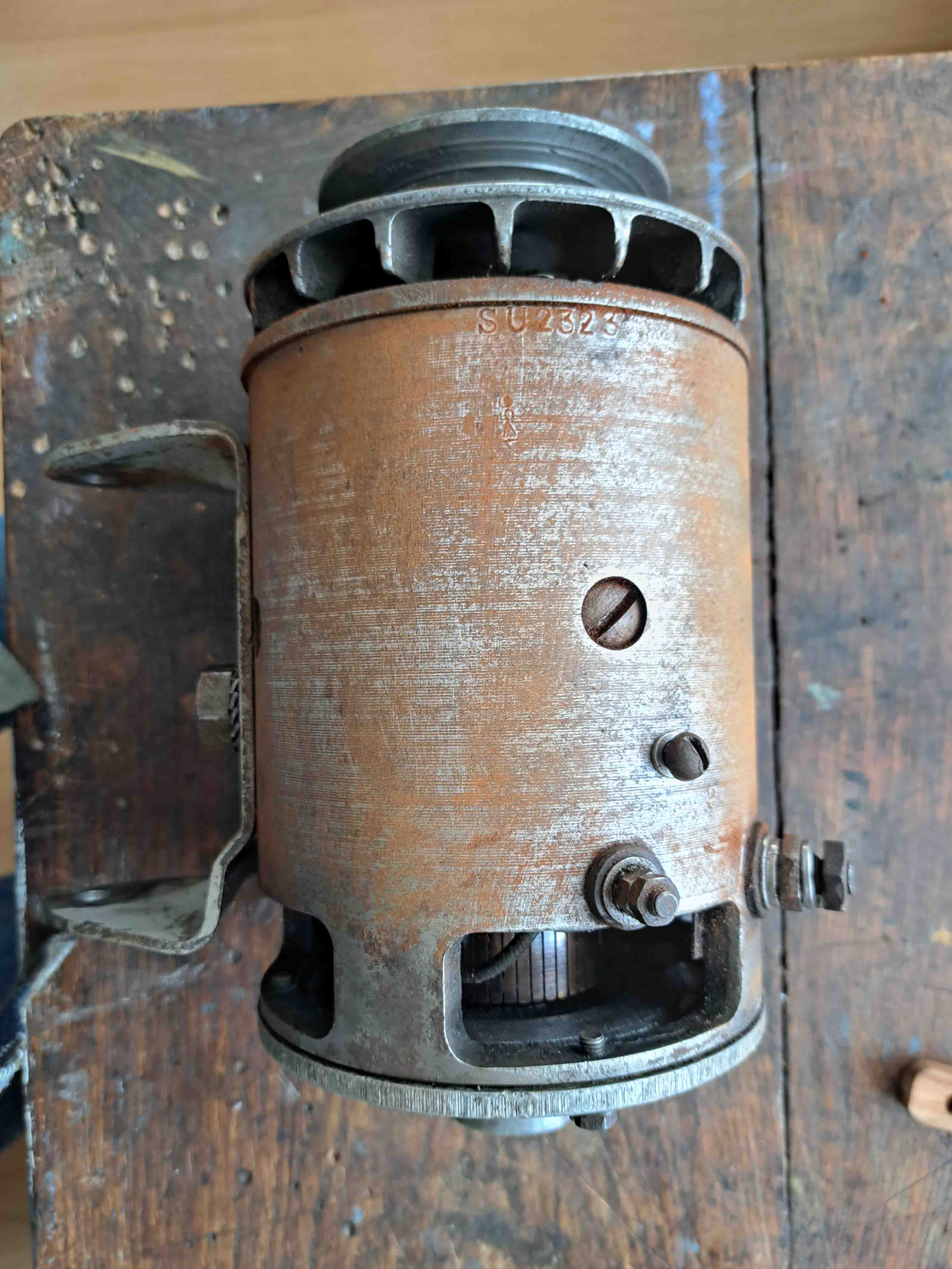

Bei mir ist im Bereich Lichtmaschine etwas defekt, die Batterie wird nicht geladen:
Ich habe die Lichtmaschine ausgebaut (11BL 53) äusserlich kontrolliert, die Kohlen sind ok, der Kollektor sieht gut aus.
Zum einen, weiß ich nicht, obb es eine Ducellier oder eine Paris-Rhone ist. wie kann man die unterscheiden?
Nun ist der Regler in verdacht, den wollte ich neu kaufen. Es gibt infos, wo beschrieben steht, welcher Regler, zu welcher Lichtmaschine passt. Dafür müsste man wissen welche es ist.
Gibt es noch tests die man machen kann? Widerstand? Durchgang Prüfen etc.?
Ich hänge mal ein Bild dran, vielleicht hilft das .
Vielen Dank für Tipps
Gruss Gerhard

Re: Lima
Hallo Gerhard,
das ist eine Citroen-Lichtmaschine, wie sie bis 06/1953 verbaut wurde.
Die Paris-Rhone gab es erst ab 04/1953 und die Ducellier ab 06/1953.

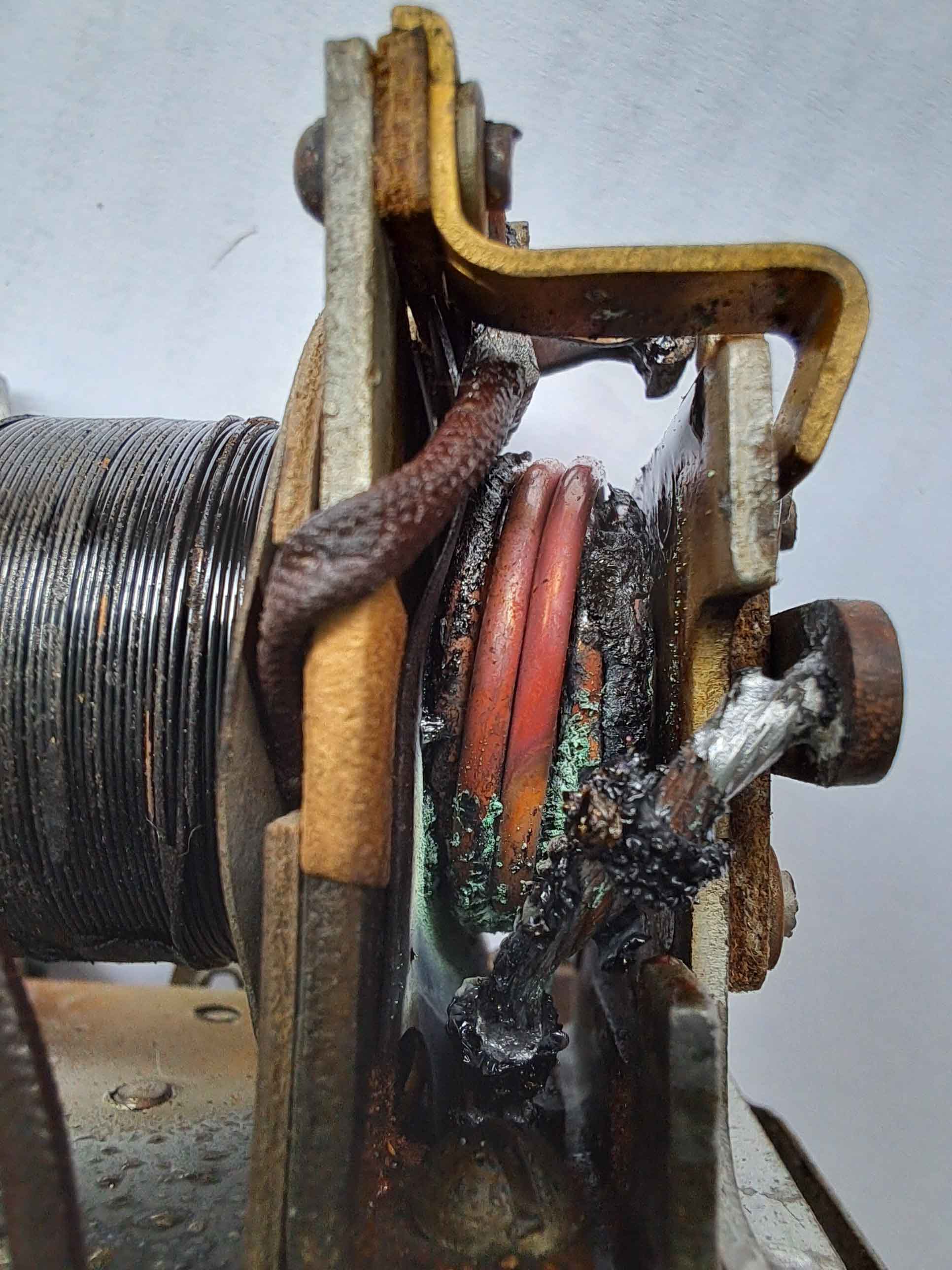

Re: Lima
Offensichtlich habe ich an der falschen Stelle angefangen.
Der Übeltäter ist wahrscheinlich gefunden.
Gruss Gerhard
