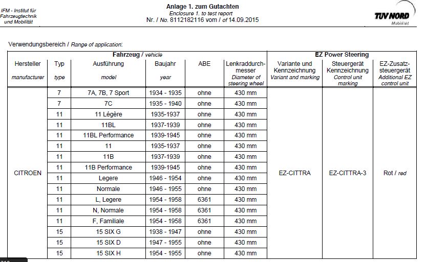

Es gibt eine Zulassung von der E-EZ Lenkung , vom TÜV Nord, mittlerweile sogar von TÜV Süd. Die Lenkung lässt sich stufenlos einstellen, von original Lenkkraft bis zu sehr leichtgängig. Das Ein-sowie Ausparken in einem Zug ist sehr leicht, wie bei modernen Autos, wer sich Schulter-mäßig ( nach einer OP ) schwer tut, ist es eine angenehme Erleichterung. Wie Daniel Eberli schon mal geschrieben hat, ist es aber nicht sinnvoll diese am Stand zu betätigen, der Lenkmotor hat ein starkes Drehmoment, also auch nur beim Anfahren, Einparken usw..
Der Eibau ist aber nicht so schnell ruck zuck fertig, die Lenksäule muss geteilt werden, die beiden Mitnehmer an die Lenksäule angeschweißt werden, das Steuergerät mit mind. 20 A Sicherung abgesichert sein, das heißt das Stromkabel sollte nicht unter 2,5mm/2 ( eher 4,0mm/2) sein.
Zudem vorher beim TÜV mit der Beschreibung der EZ Lenkung nachfragen, Begründung: OP oder ein Gebrechen, da ansonst das Auto verkauft werden muss da man es nicht mehr fahren kann.

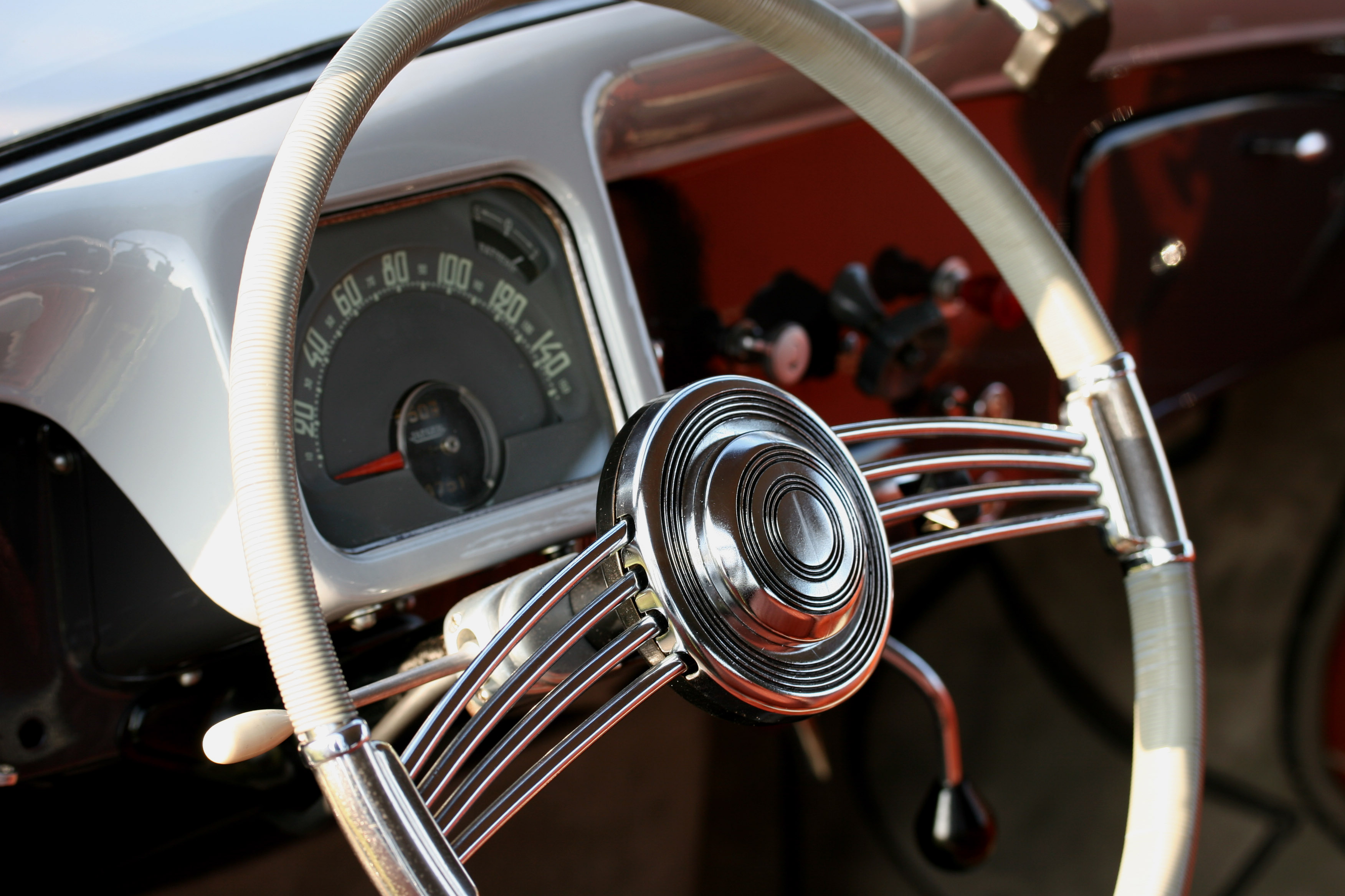

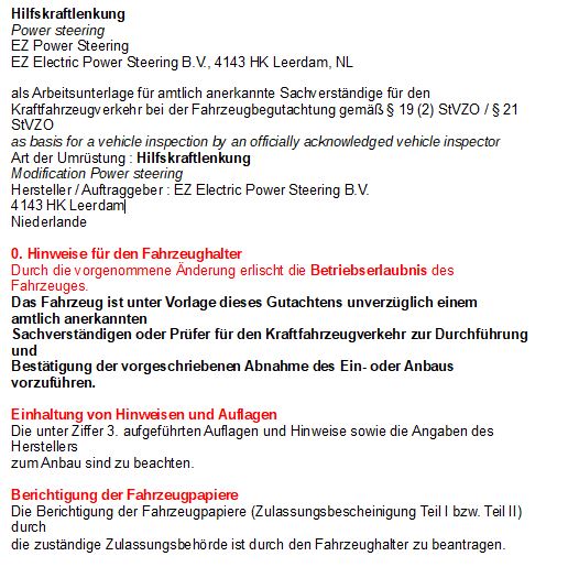

Ja der Umbau muss eingetragen werden, das verlangt der Verkäufer.
Ob es bei dir in der Gegend Probleme gibt mit der Eintragung kann ich nicht sagen, es gibt aber TÜV Nord eine Eine Eintragung sowie TÜV Süd. Ich denke es kommt auf den Prüfer an ob er das Argument akzeptiert: schwer zu lenken oder Schulter OP usw.
Die Lenkung ist sehr sauber gebaut, sehr passgenau und funktioniert sehr gut. Wird in vielen Fahrzeugen verbaut.
Ich hoffe du kannst damit was anfangen.
LG Viktor
15 Zuletzt bearbeitet von vmguzzi (20.01.2022 17:26)

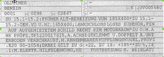

Eingetragene Elektrische Hilfslenkung
