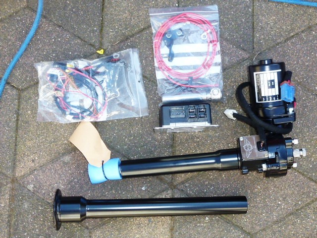

N'Abend Schwerlastlenker, es ist soweit, die ausgesprochen hübsche Teilesammlung ist da. Sehr gute Passgenauigkeit, gut durchdacht. Pro kg 148,-.

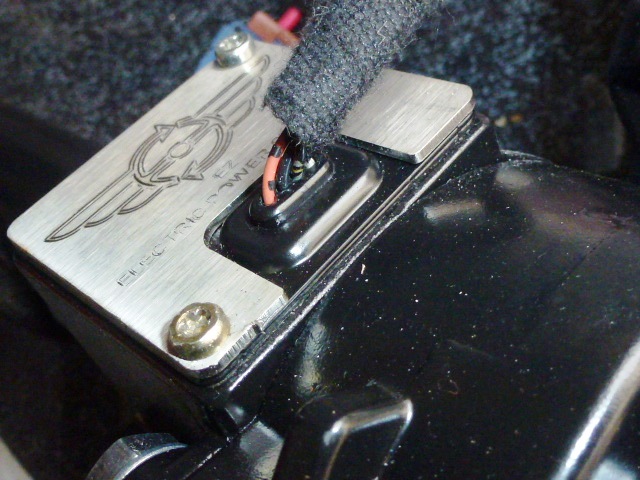

Tach Ferdinand, ja, auf den ersten Blick glänzt alles. Die Splines Verzahnung ging auch bei mir etwas stramm, das betraf aber nur den (aufzuweitenden) Klemmring. Allerdings sind die Kabelausgänge lieblos gemacht. Ohne Schutztüllen und nur mit Isolierband umwickelt. Das wirkt nicht professionell. Daher habe ich die Ausgänge mit Dichtmasse vergossen. ...

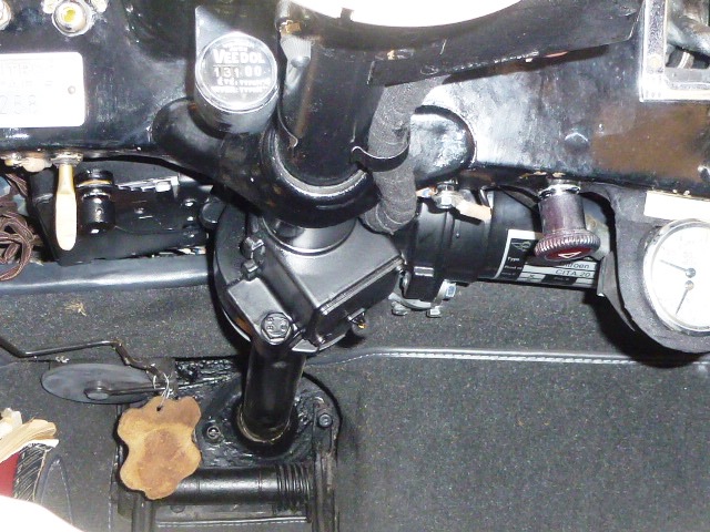

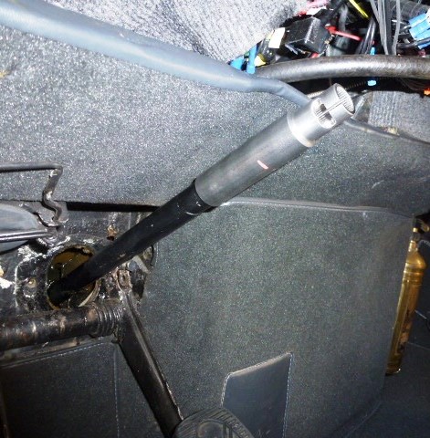

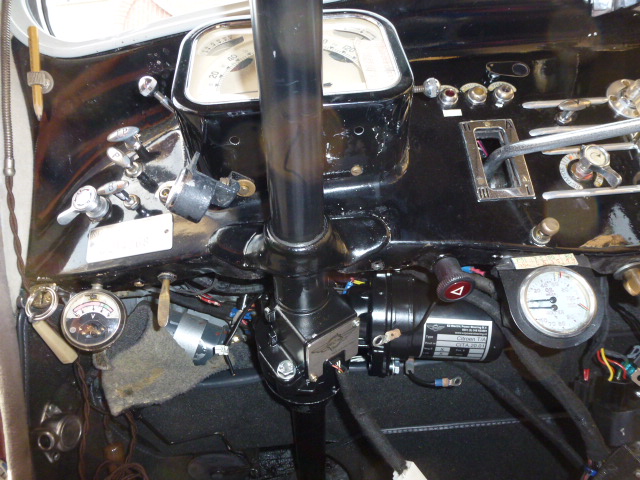

N'Abend Knochenknarzer, der Umbau der Lenkung ist fertig und ich bin froh, es selbst gemacht zu haben. Die 1000 Piepen Einbaukosten und den überhöhten Preis, wenn man den Umbausatz über eine Werkstatt kauft, kann man sparen. Der Umbau ist kein Problem; ordentlich beschrieben, alles passt letztendlich. Auch der Eintrag in die Papiere machte kein Problem, der H-Status bleibt unberührt. Und wirklich - diese Lenkung ist eine Wucht! Mit nur noch sänftenweichen 1,8 Atü in den Pneus und im Stillstand auf rauhem Betonpflaster lässt sich nun das Lenkrad mit einem Finger an der Speiche von Anschlag zu kinderleicht Anschlag drehen. N'Abend Ferdinand, mein Hinweis: Die Stoßbelastung des Bordnetzes ist erheblich, wenn im Stand rangiert wird. Nimm daher dicke 6 mm² Kabel. Der Motor zieht deutlich mehr als 300 Watt und das Steuergerät reagiert empfindlich auf Spannungseinbruch.

Nur von unten etwas zu sehen; Motor sitzt waagerecht rechts, Steuermodul links der Lenkungsspindel.
