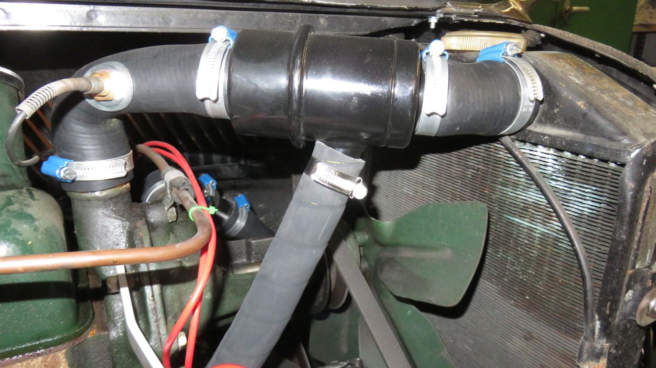

Habe gerade nach langer Überlegungszeit (ob das auch wirklich lohnt) ein Thermostat eingebaut. Von Schlepper-teile.de, Nr.: 2214340.
Funktioniert ganz ausgezeichnet. Die Temperatur des Kühlwassers steigt innerhalb von wenigen Minuten, bzw. Kilometern auf 75°C und bleibt dann stabil auf diesem Wert, egal wie kalt oder warm es draußen ist.

Hallo rororo,
wozu dient der kleine Schlauchanschluss? Falls du eine Heizung hast, wohin geht der Rücklauf?
Ferdi
Re: Jalousie gesucht
Keine Heizung.
Der 24er Schlauch geht zu einem T-Stück (38/24/38mm) in den Rücklaufschlauch vom Kühler zum Motor. Da fließt das Kühlwasser dann im kleinen Kreislauf, solange das Thermostat noch geschlossen ist. Auch bei geschlossenem Thermostat sollte der Wasserdurchlauf durch den Motor ja nicht behindert, bzw blockiert werden.

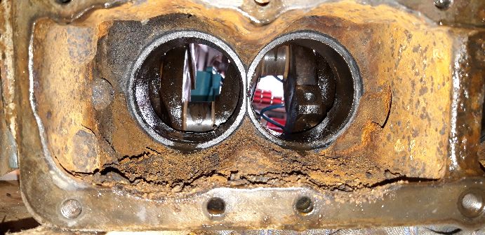

So sieht ein Motor aus, die seit vielen Jahren nicht gereinigt wurde.
Der Dreck wandert mit dem Öl im Motor durch alle Kanäle, setzt sich überall ab, wird die die Hitze zu steinharten "Thrombosen" gebacken - und irgendwann ist Schicht im Schacht!

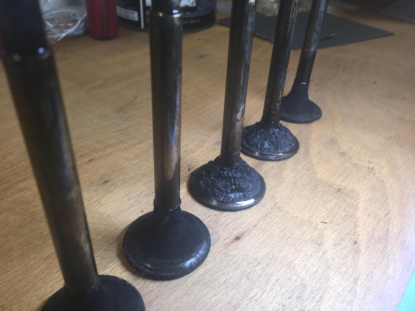

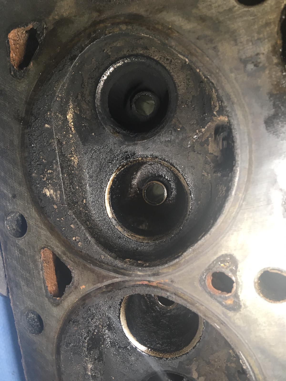

Ventilsitze - Brennkammern...
Da kannst Du noch so viel Thermostate und Jalousien einbauen, es wird weiterhin zu heiß und das Problem potenziert sich.

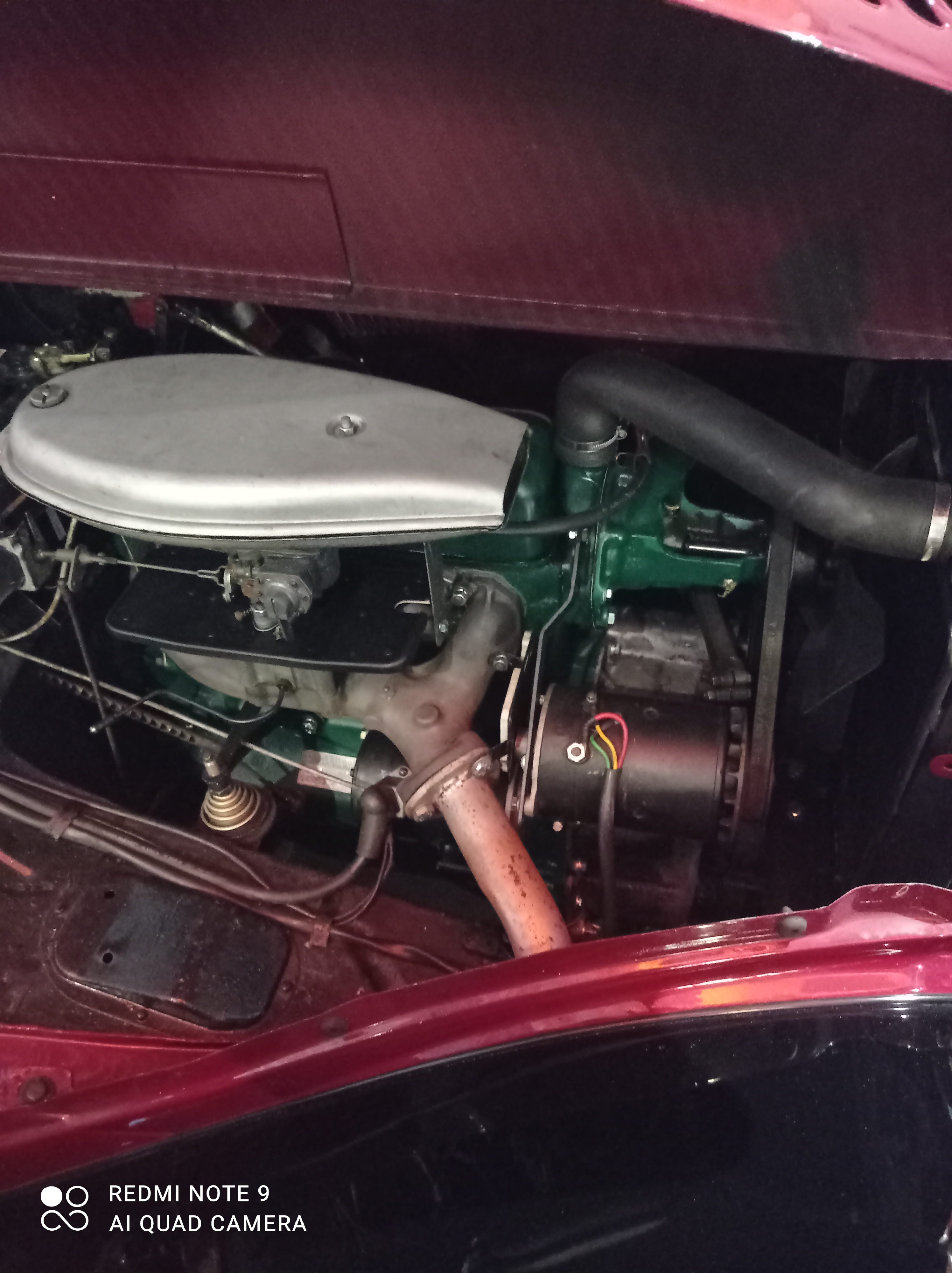

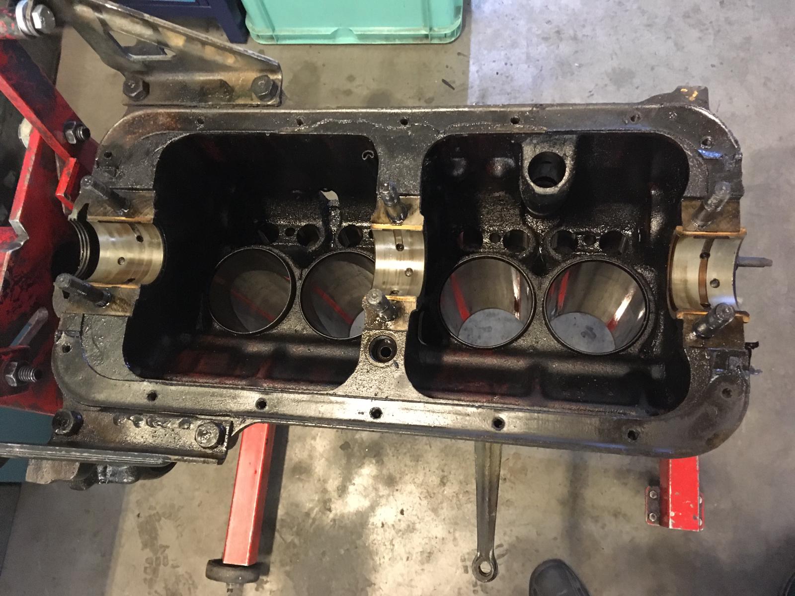

So sieht der Motor jetzt aus...:

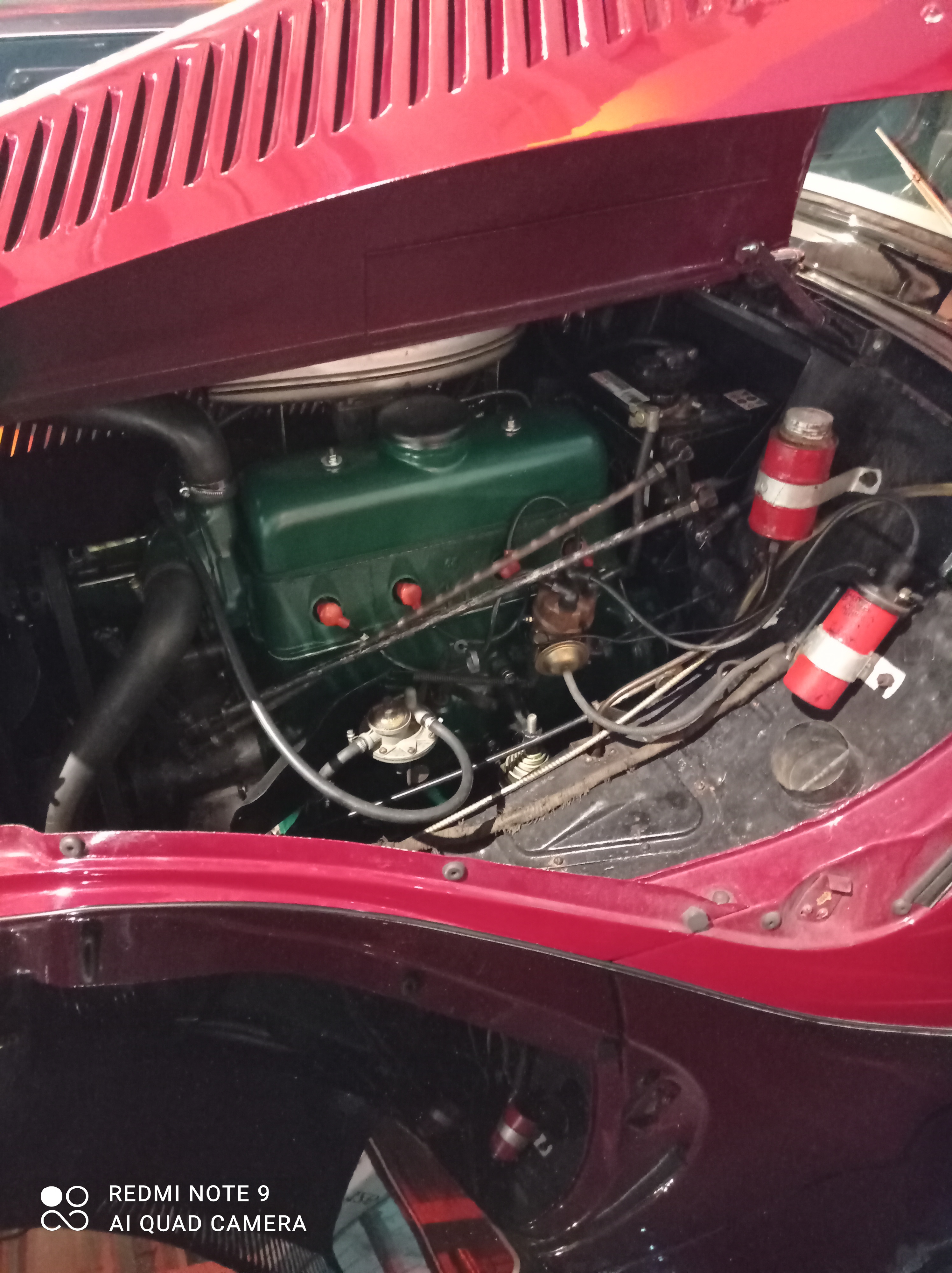

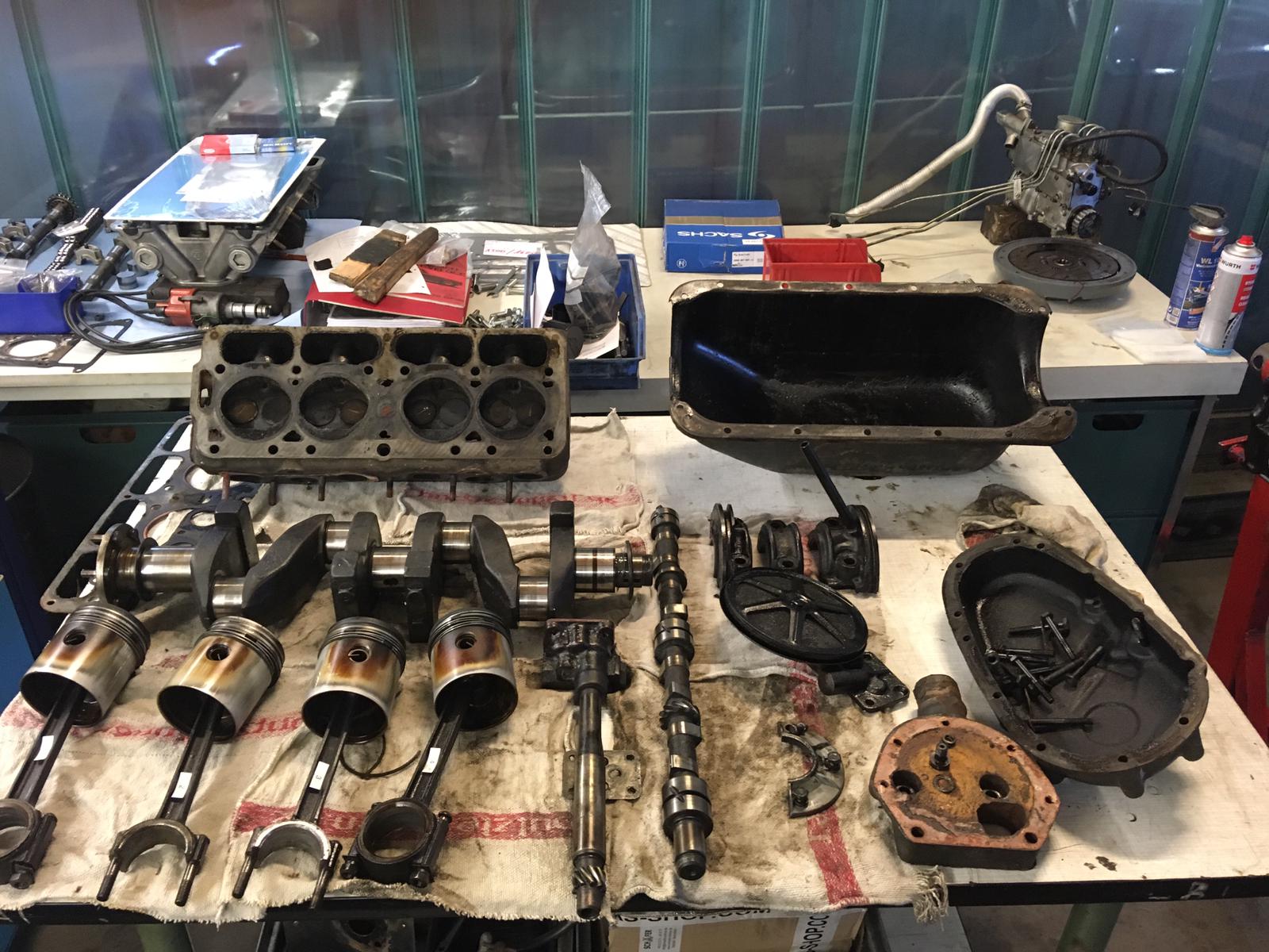

Und so die Steuerseite...:

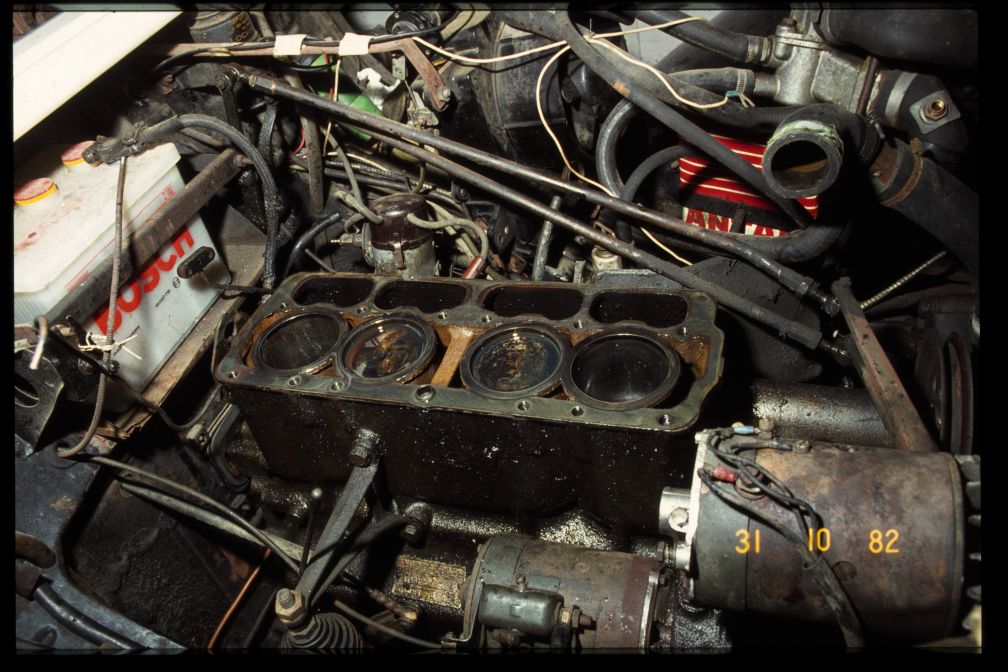

Wie schon erwähnt. vor ca. 30 Jahren habe ich den Motor komplett runderneuert. Kolben, Zylinder, Ventile, Lager und vieles mehr. Seitdem ca. 100.000 km. Motor Temperatur war eigentlich immer zu niedrig. Deshalb jetzt (erst) den Thermostaten.
Habe leider nur wenige Fotos gefunden, war damals noch Kleinbildfilm, da hat man (ich) nicht drauflosgeknipst.

Hallo roro, danke für die Info. Noch eine Frage: Wo gibts das T-Stück 38/24/38? Find ich nirgends. Ferdi
23
Ich habe mir ein passendes T-Stück aus Kupfer aus der Heizungsinstallation / Baumarkt zusammengelötet.

Und noch ne Frage: Welchen Nenn-Innendurchmesser hat der Rücklaufschlauch? 22mm?
25
Das T-Stück ist von schlauchland.de mit den Abmessungen 38/25/38mm.
Einen 25er Schlauch (Silikon) hatte ich auch dort bestellt. Dieser war aber leider zu steif für den engen Bogen unter der Wasserpumpe durch vom Thermostat zum Kühler Rücklauf.
Habe dann in der Bucht einen Kühlwasserschlauch aus EPDM mit 25mm innen und 32mm außen gefunden. Der ließ sich in den engen Bogen biegen.
