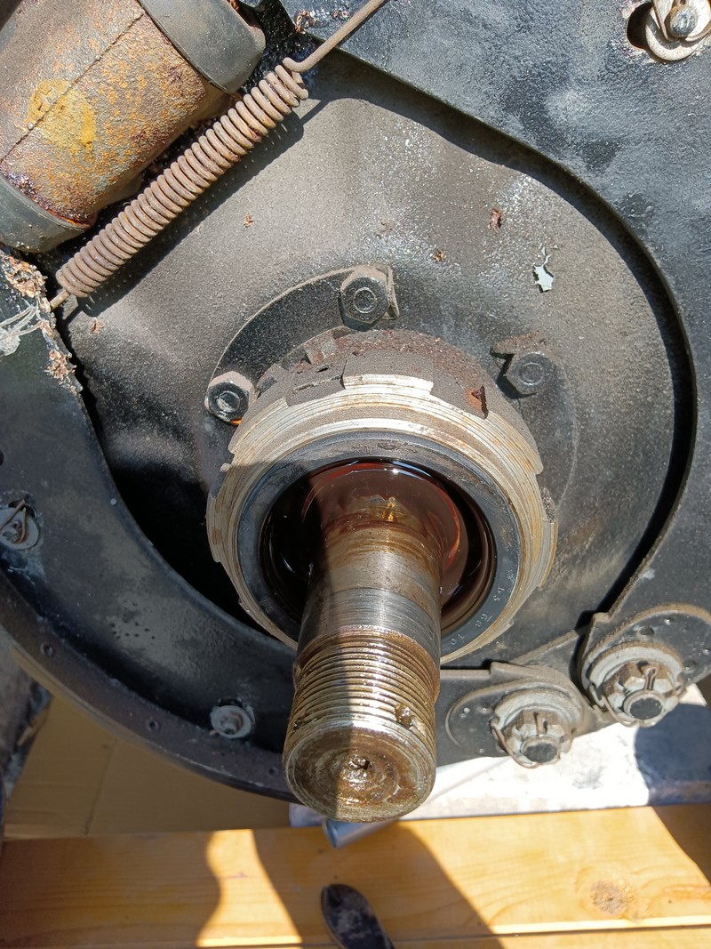

Hier nochmal ein Blick auf die Achse. Etwas Fett habe ich vorn am Gewinde schon abgewischt.

Otto schrieb:Hier nochmal ein Blick auf die Achse. Etwas Fett habe ich vorn am Gewinde schon abgewischt.
Der Konus (zwei Tragflächen vorne und hinten) müssen absolut fettfrei sein. Die Mutter und ihr Gewinde sollten hingegen gefettet sein.

Moin, auf Deinem zweiten Bild ist kein Dichtring (425948) zu erkennen. Dieser scheint defekt, oder aber gar nicht vorhanden. Falls Reste vorhanden, entfernen und das Lager kräftig fetten. Entgegen Pepes Meinung sind auch die äußeren Gewinde nicht zu fetten (schadet aber nicht), sind nur beim Abnehmen der Trommel penibel zu reinigen, da sich Dreck mit dem Fett verbindet und das Gewinde Schaden nehmen könnte. Der Konus, wie Pepe schon sagt muß "furztrocken" sein, um der Trommel einen festen Halt zu bieten. Daher ist ein Abzieher von nöten. Grüße aus dem sonnigen Hamburg.
Re: Restaurations-Tagebuch
Der Simmering ist vorhanden und die Größe passt auch aber ich werde die trotzdem auf beiden Seiten neu machen. Ich finde das Fett müsste möglichst komplett raus weil das schon recht alt aussieht. Allerdings hab ich keine Lust die beiden Lagereinheiten vorne auch noch zu zerlegen. Was das Fetten der Gewinde angeht bin ich eigentlich auch der Meinung, dass es ohne gehen sollte. So ein Gewinde arbeitet im Grunde mit Reibung die sich aus der Gewindesteigung, Materialpaarung, Oberflächengüte und dem Anzugsdrehmoment ergibt. Wenn ich das Gewinde nun fette, vermindere ich die Reibung, die ich vorher mit 300Nm versucht habe möglichst hoch zu jubeln.

Moin Otto, ich wollte zwar nicht mehr schreiben, da "MIR" deine Arbeitsweise und Denke sehr konfus erscheint, aber....... Es geht bei der Antriebswellen Mutter nicht um die Reibung im Gewinde sondern um die Kraft die die Mutter auf die Trommel zum Konus aufbaut. Etwas, wenig, Nickelpaste oder Kupferpaste verhindert das die Mutter auf dem Gewinde frisst und die Flanken aufraut. Der Rest ist absolut trocken. Gruß aus Hamburg, Rainer
Rainer schrieb:Moin Otto, ich wollte zwar nicht mehr schreiben, da "MIR" deine Arbeitsweise und Denke sehr konfus erscheint, aber....... Es geht bei der Antriebswellen Mutter nicht um die Reibung im Gewinde sondern um die Kraft die die Mutter auf die Trommel zum Konus aufbaut. Etwas, wenig, Nickelpaste oder Kupferpaste verhindert das die Mutter auf dem Gewinde frisst und die Flanken aufraut. Der Rest ist absolut trocken. Gruß aus Hamburg, Rainer
Ach ja, es ging da um die Eintragung des 11D-Motors ins Datenblatt für den TÜV? Das ist ja in der Zwischenzeit wie geplant vom TÜV erledigt worden. ;-) Natürlich soll die Mutter Kraft auf die Trommel und damit die Konusverbindung aufbringen aber wenn sie sich danach dadurch löst, dass Fett im Gewinde ist dann hält der Konus auch nicht mehr so lange. Auf beiden Seiten war bei meinem Fahrzeug Fett zwischen Mutter und Achse und den Schlagschrauber hätte ich mir sparen können. Die hätte ich fast von Hand abschrauben können. Es kann natürlich sein, dass die Muttern von Anfang an nicht korrekt angezogen waren wobei ich das aber nicht glaube. Klar besteht bei Metall auf Metall immer die Gefahr des "fressens" aber das nur wenn die Gewinde mit Verdünnung absolut entfettet werden. Wischt man das Gewinde nur mit einem Lappen schön sauber ab dann ist da immer noch ein feiner Film der absolut ausreicht.
