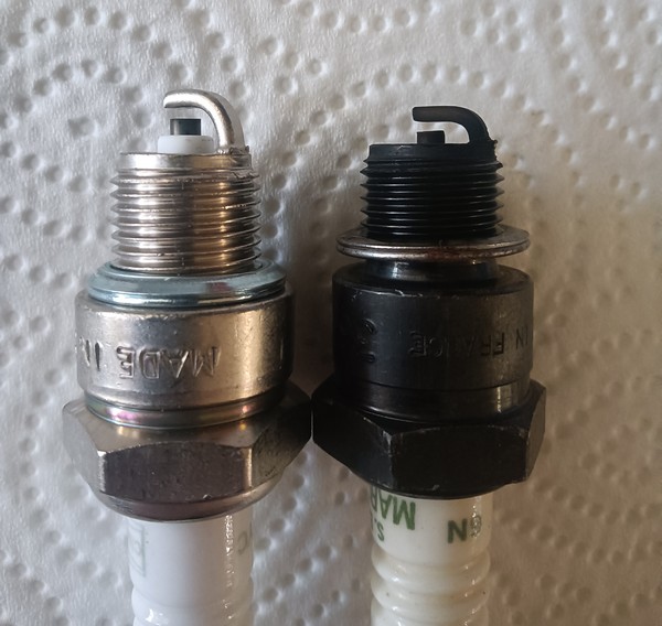

Hatte ich noch vergessen, die bestellten Zündkerzen Champion L87YC sind angekommen.
Kein Innenwiderstand, wie erwartet.
Im Vergleich zu meinen alten Zündkerzen und auch den Iridium-Kerzen stehen die Elektrode und natürlich auch der Metallbügel weiter aus dem Gewindebereich heraus.
Das hat mit Sicherheit Vorteile wenn der Funke weiter im Raum entsteht als außen an der Wandung.
Ich hoffe jetzt mal, dass die Kolben da nicht anschlagen aber da hier im Forum je schon mehrfach geschrieben wurde, dass dieser Typ laufen würde kann man das wohl ausschließen.
Habe sie in den Motor eingeschraubt aber der Vergaser aktuell fehlt kann ich sie nicht testen.

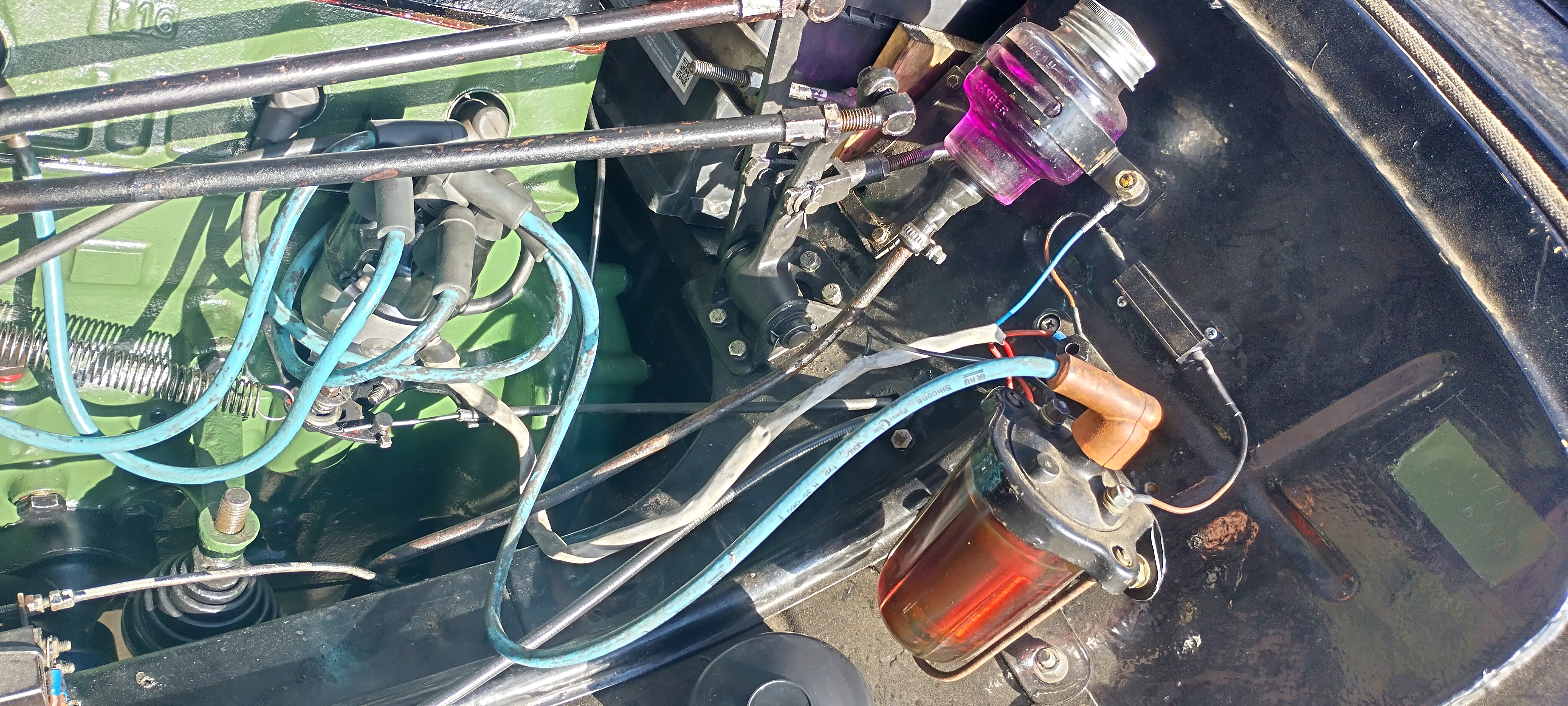

Ich benutze die Irdium Kerzen mit einer originalen Glaszündspule auf 12V. Die Zündspule wird mit einem Vorwiderstand betrieben, der auf die Leistungsabnahme angepasst ist, so dass ich an der Zündspule im Betrieb 7 V messe. Moderne Beru-Zündkabel, die wahrscheinlich einen Innenwiderstand aufweisen und 123 Verteiler. Die weiter einragende Elektrode der Champion könnte natürlich eine Vorteil bringen. Vielleicht probiere ich die Dinger mal aus hinsichtlich des Schieberuckelns.

Wie sieht denn eine "Glaszündspule" aus?
780
Re: Restaurations-Tagebuch
Hallo Pepe, hast du das Foto von deiner Glaszündspule evtl. im falschem Thema gepostet?
Gibt es für die Ausführung der Zündspule irgendwelche Vorteile oder sieht sie einfach nur besonders aus?

So sieht die Glaszündspule aus. Ich wollte gerne ein paar Marmeladengläser im Motorraum haben :-) Die Benzinpumpe hat natürlich auch eine Glasdeckel. man beachte im Anschnitt den Ölfilter von Nesi. Ich bin sehr zufrieden.

Die alte Zündspule dürfte nicht besser sein als eine moderne. Eher im Gegenteil. Ich hörte von Problemen, wenn sie zu warm wird. Daher führe ich eine Ersatz-Zündspule mit. Bisher alles gut. Ein Vergleich mit einer modernen Zündspule brachte für mich subjektiv keinen Unterschied. Werde es aber wegen des Schieberuckelns nochmal austesten. Heute sind die neuen Zündkerzen gekommen. Die Elektrode scheint mir nicht weiter rauszustehen, aber ich werde die morgen mal nebeneinaderlegen.
Im Vergleich zu meinen alten Zündkerzen und auch den Iridium-Kerzen stehen die Elektrode und natürlich auch der Metallbügel weiter aus dem Gewindebereich heraus...
Ich habe die Kerzen mit den Iridium von NGK verglichen, aber sehe nicht, dass die Funkenstrecke weiter ausragt.

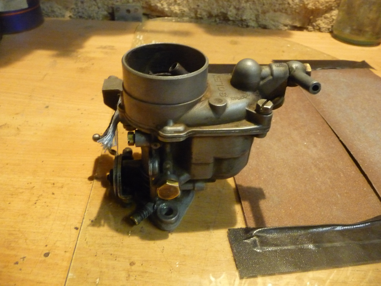

Heute ist ein gebrauchter Vergaser Solex 34 PBIC eingetroffen den ich bei Ebay gekauft habe.
Ist ein Original das ich nun überarbeite.
Macht auf den ersten Blick einen brauchbaren Eindruck obwohl er völlig mit Ablagerungen von vielen Jahren bedeckt ist, was aber natürlich auch zu erwarten ist.
Der Befestigungsflansch ist verzogen und muss plan gefräst werden. Evtl. könnte man das auch mit einer Feile plan feilen.
Die Welle hat natürlich auch Spiel.

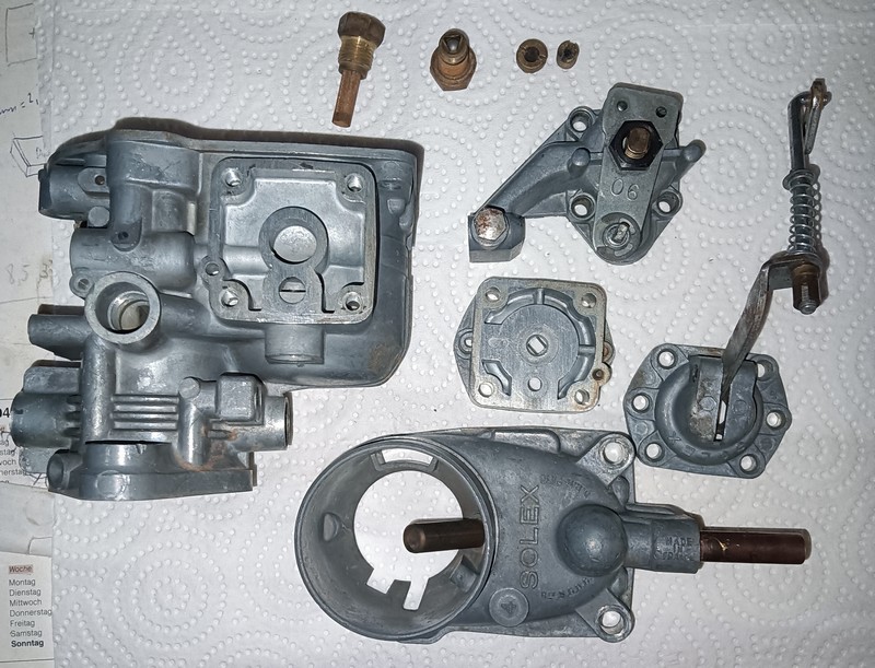

Der Vergaser ist jetzt zerlegt und mit Bremsenreiniger grob gereinigt.
Die Verkrustungen sind schon echt heftig aber es wird schon.
Einige Teile waren bereits im Ultraschallbad und sind jetzt schon gesäubert.
In einem zweiten Bad werde ich mal versuchen noch etwas für das Aussehen zu tun ;-)

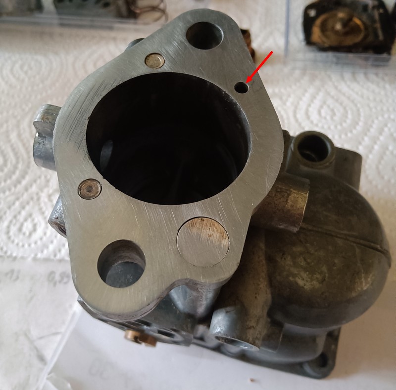

Als ich eben das Ultraschallbad gereinigt habe, habe ich einen kleinen Metallzylinder gefunden der in eine Bohrung im Flasch passt.
Kann es sein, dass die Bohrung im Flasch verschlossen sein muss?
Habe den Vergaser von allen Seiten fotografiert als ich ihn bekommen habe aber natürlich gerade nicht von unten! ;-)

Mir ist eben etwas aufgefallen was ich vorher komplett übersehen hatte.
Am Zenit 36WI Vergaser befindet sich unten ein Luftröhrchen an das dann der Schlauch von der Unterdruckdose des 123-Verteilers angeschlossen wurde.
Der Solex 34 hat keine Möglichkeit einen Schlauch zum Verteiler anzustecken!

Moin, das Loch im Vergaserfuß ist bei mir offen und durchlässig. Grüße
796
Danke Jörg. Erspart mir meinen alten 34 PBIC auszukramen. Allerdings sitzt das Loch auf der Dichtung und wird dadurch verschlossen. Wo endet es denn?

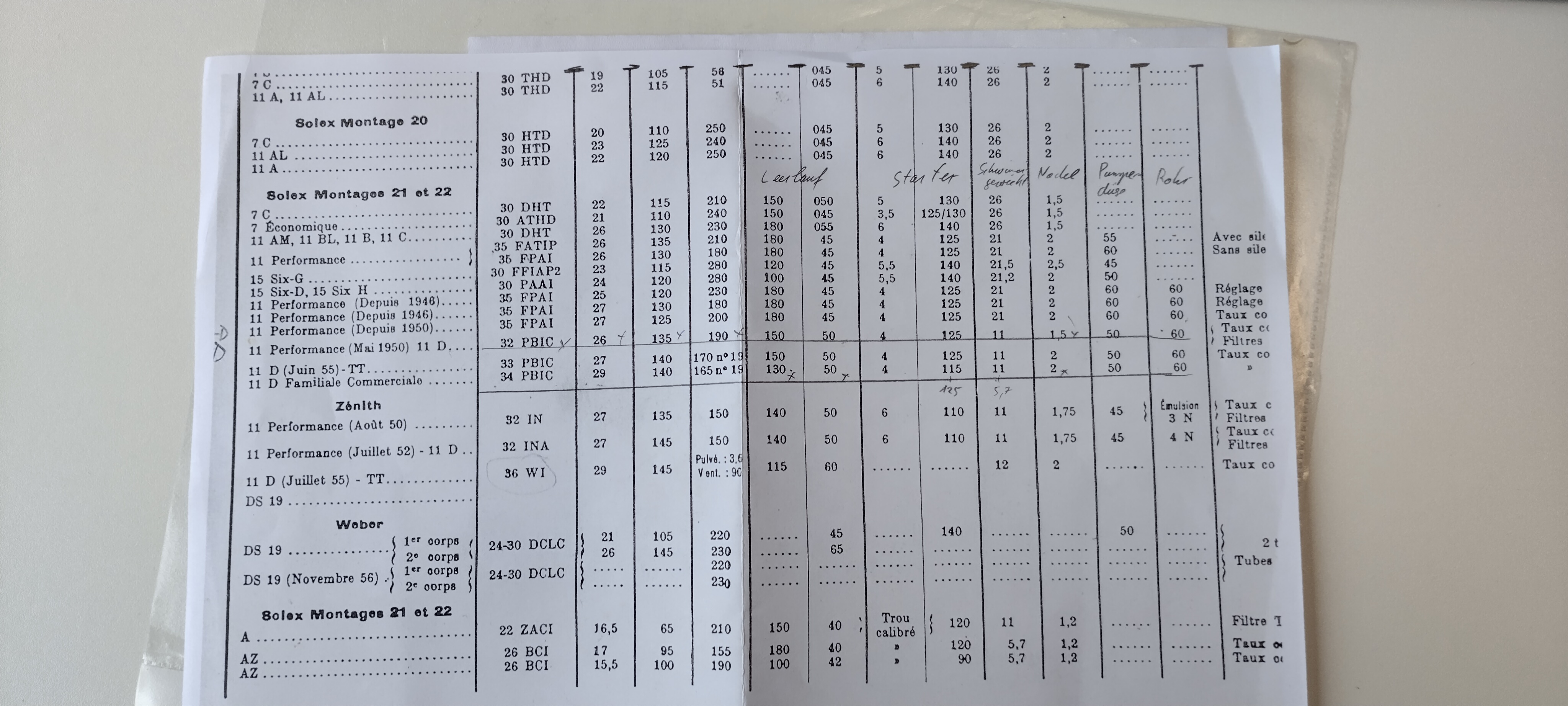

Bzgl. Düsenbestückung:

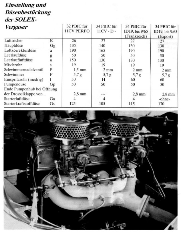

Kann ich laut Liste so bestätigen. Außer bei der Starter Kraftstoffdüse. Dort habe ich 115 anstatt 105 stehen. Nadelventil 2 anstatt 1,7. Das dürfte sich aber alles nicht groß auswirken. Wirst sehen, wie er mit gezogenem Choke läuft.
Anmerkung: Diese Bestückung gilt für den 29er Lufttrichter. Mit dem dem bin ich ja nicht so glücklich geworden. Bin gespannt, welche Erfahrung Du machst.

Bezüglich der offenen Bohrung gehört der kleine Metallzylinder, den ich gefunden habe mit Sicherheit in den Flansch.
Ob der nun wieder eingebaut wird oder nicht ist im Grunde vermutlich egal weil, wie Pepe schon geschrieben hat es nach unten sowieso über die Dichtung verschlossen ist aber ich werde den vermutlich wieder reindengeln;-)
Die Düsenbestückung passt, laut einem Artikel aus dem Veteran für den 34 PBIC für 11CV - D - mit Lufttrichter 27.

Diese Liste ist die bekannte von Citroen. Ich bin gespannt.

Das ist die Tabelle vom Veteranen...
