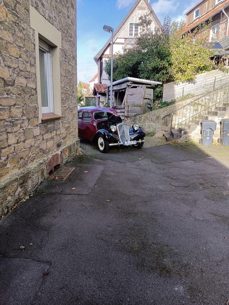

Heute haben wir die erste Ausfahrt unternommen ... obwohl, eigentlich wollten wir!
Der Motor sprang schon schlecht an und lief auch nicht rund, ganz anders als ich das bisher von ihm kannte.
An der Hofeinfahrt ging er aus und sprang nicht mehr an.
Meine Fehlerdiagnose: Motor bekommt zu viel Benzin.
Luftfilter gelöst und ein Fremdstartkabel von Batterie Minus an den Motor.
Der Anlasser lief minimal schneller und bei Vollgas sprang der Motor an und ich konnte zurück in die Garage fahren.
Ich denke, das Schwimmerventil schließt nicht richtig.
Die Batterie hat nach mehreren Startversuchen 6,5V.
Vermutlich muss der Anlasser auch überholt werden ... klar, daran hab ich ja noch nichts gemacht. ;-)

Ich konnte mich nicht zügeln und bin eben mit meiner Liebsten (Ehefrau) erst mal schön zum Tanken gefahren. ;-)
Auf der Rückfahrt hat es natürlich angefangen zu regnen aber war nicht so ein Problem.
Was ich festgestellt habe ist, dass die Tankanzeige, wie hier schon häufiger beschrieben, auch bei vollem Tank bei 30Liter stehen bleibt.
Ist ein neuer Tankgeber eingebaut.
Das sehe ich jetzt nicht so als Problem an, bekommt man hin, wenn man will.
Was mir nicht gefällt ist, dass der Motor bei etwas höherer Drehzahl sich immer rauer anhört.
LG
Wolfgang
