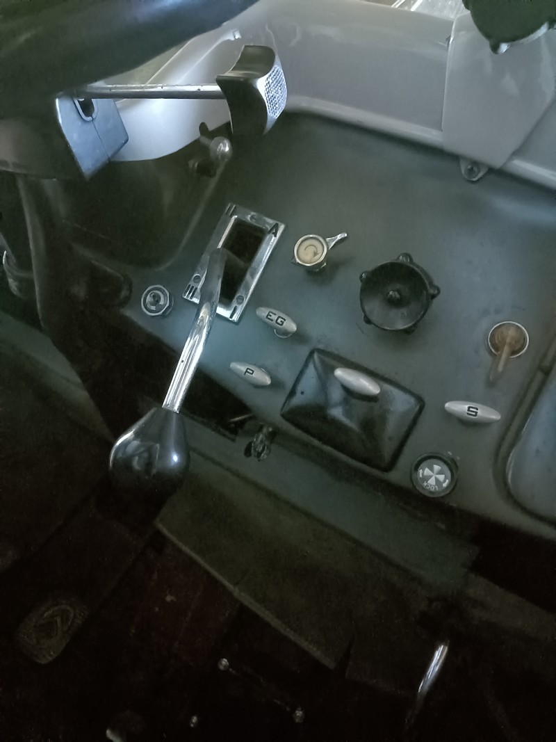

So sieht mein Schalter für Licht und Hupe aus.
LG
Wolfgang

ob 1 oder 2 Hupkontakte siehst du nur innen,
oder an der Verkabelung auch aussen.
den Schalter, den du hast, der sieht zwar vom Griffendstück anders aus als beim 2CV,
technisch ist er identisch, wurde am 2CV , TA, U23 etc. pp. verbaut....

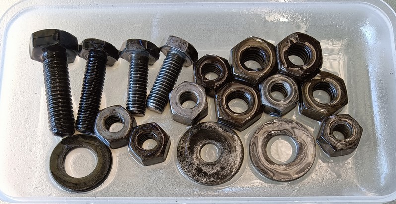

So sehen meine gereinigten Teile aus.
1 Tag in Cola und danach mit Wasser abgespült und mit Sprühöl erst mal auf die Schnelle etwas vor neuem Rost geschützt.
Habe gestern im Netz eine einfache Bauanleitung für einen Rüttler gefunden, mal schauen ob ich mir so ein Teil testweise zusamenstecke. Kostet so gut wie nix.
Könnte auch mal Ultraschallreiniger mit Reinigungsmittel auf Zitronenbasis testen.
Auf jeden Fall ist das ein interessantes Thema, wie ich finde!
Erst mal besten Dank für die bisherigen Tipps!
