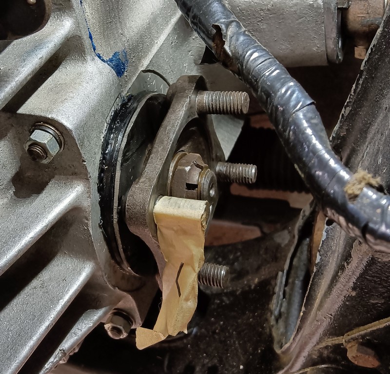

534
Re: Restaurations-Tagebuch
Das Getriebe treibt mich noch in den Wahnsinn!
Es ist so gut wie unmöglich die Simmerringe in eingebautem Zustand zerstörungsfrei einzusetzen, auf jeden Fall habe ich keine Idee wie das laufen soll.
Hatte es zunächst mit einem Hammer versucht wobei es da sehr eng zu geht und man nicht wirklich vernünftig von jeder Stelle aus drann kommt.
Zweiter Versuch war dann, dass ich eine Metallscheibe angefertigt habe die den Durchmesser vom Simmerring hat und dann für etwas Vorspannung sorgen sollte.
Mit Schraubendrehern kann man den Simmerring dann zwar in kleinen Schritten einpressen aber die weil das Gehäuse etwas scharfkantig ist wird der Gummi am Simmering außen abgeschabt.
Ich war so froh, dass ich das scheiß Getriebe nach so langer Zeit endlich wieder einbauen konnte, dass ich die Simmeringe nicht gleich beim Zusammenstecken mit eingelegt hatte.
Das Resultat ist nun, das Getriebe nochmal raus, Dichtflächen reinigen, neue Dichtungen und neue Simmeringe (zumindest einer ist außen an der Dichtfläche beschädigt, wie auf dem Bild zu sehen ist)....
535
Lieber Otto,
diese beiden Simmerringen baut man ja auch nicht NACH dem Einbau des Getriebes ein, sondern:
bevor man Getriebegehäuse und Kupplungsglocke zusammenschraubt, legt man die Simmerringe in die Öffnung (ca. 10mm+), richtet sie aus und schiebt beides vorsichtig zusammen. Ich verstehe heute noch nicht, wie man sich quälen kann und den Motor bei so einer Reparatur drinnen läßt. Die Motor-Getriebeeinheit ist normalerweise in 1,5 bis 2 Std. ausgebaut. Aber das muss jeder für sich selber entscheiden, hier gehen die Meinungen (sehr) weit auseinander...
Viel Erfolg beim nächsten Versuch (und jetzt bitte NEUE Simmeringe verwenden)
Gruss Cruchot

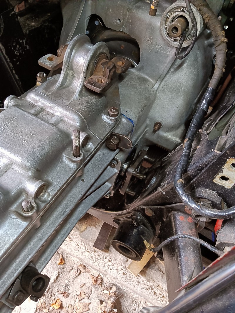

536
Heute der zweite Versuch des Getriebeeinbaus.
Simmeringe waren innerhalb von 2 Tagen von CAS angekommen!
- Die Halblschalen im Getriebe ganz leicht mit Hylomar blau bestrichen
- Lagerflächen der Simmerringe (innen) mit Fett bestrichen
- etwas Dichtmasse auf die Innenverzahnung der Achswellenstummel
- Achswellenstummel aufgesteckt, mit der Kronenmutter angezogen und mit Splint gesichert
- Kupplungsglocke mit Dichtungen versehen, ganz dünn mit Hylomar bestrichen
- Getriebe rein und mit Muttern angezogen

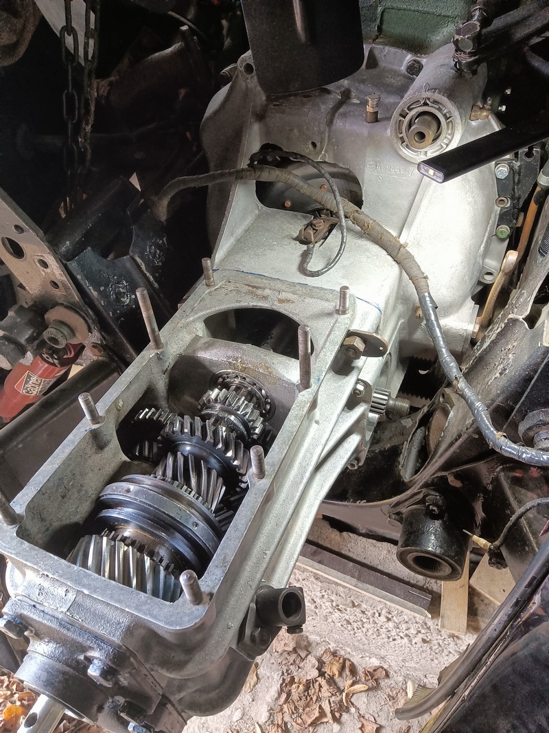

537
Leider hat sich das Thema Getriebe für mich immer noch nicht erledigt!
Als ich mir ein paar Stunden nach dem Getriebeeinbau für morgen anschauen wollte, was noch zu tun ist, hab ich gesehen, dass sich die beiden Simmerringe zur Hälfte aus der Bohrung bewegt haben.
Vermutlich liegt das an der hauch dünn aufgetragenen Dichtmasse Hylomar blau!
Also, wir lassen beim nächsten Versuch dieses Hylomar auf jeden Fall weg!
Frage an die Getriebeprofis, die schon 137 Getriebe überholt haben, werden die Simmerringe grundsätzlich trocken eingebaut?
Die beiden Papierdichtungen sollten zur Sicherheit doch auf jeden Fall ganz leicht mit Dichtmasse benetzt werden oder?
LG
Wolfgang

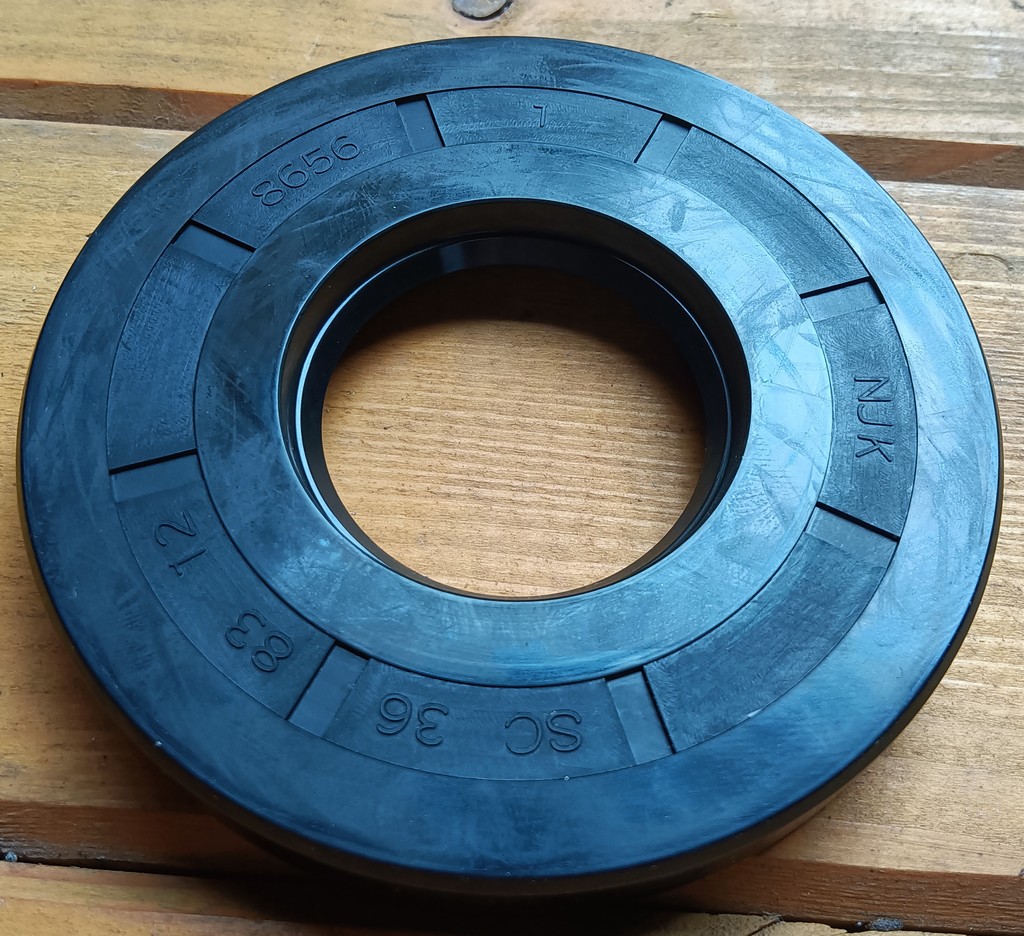

542
Moin Werner,
das ist ein Simmering von CAS.
LG
Wolfgang
543 Zuletzt bearbeitet von W. Frings (26.07.2023 12:11)
Reiner,
NJK = China. Aber kein Kleinbastlerbetrieb.
CAS ist darauf bedacht, dass die Kunden zufrieden sind, denn der junge Eigner hat sehr viel investiert, ist somit auf Langlebigkeit aus.
Nochmal die verdächtige Frage nach dem Spaltmaß des Dichtringsitzes, da scheinen die 83 mm Simmeringe nahezu
reinzufallen?
VGW
