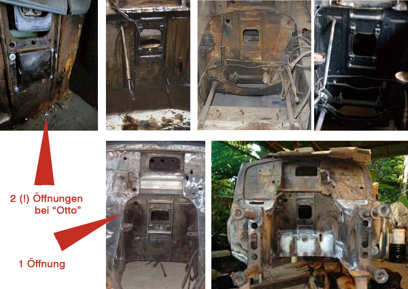

Wie auch bei der "Getriebeüberholung" hat wohl der Vorbesitzer auch bei einigen anderen Stellen gepfuscht. Der untere Deckel ist ja normal mit 4 Schrauben befestigt wobei hier aber weder Schrauben noch Muttern vorhanden waren. Der Kollege hatte einen Rahmen gefertigt wobei der von den unteren Schrauben des oberen Deckels nur irgendwie geklemmt wurde. Habe nun Schrauben eingesetzt und den Deckel mit Silikon abgedichtet. Ich denke der muss ja eigentlich auch für einen Motorausbau, falls der irgendwann mal nötig sein sollte, nicht ausgebaut werden. Wie sollte eigentlich der obere Deckel. der ja den Gummiblock vom Motor fixiert, abgedichtet werden?

Das erschließt sich mir nicht so ganz. Welche 2 (!) Deckel sollen das sein? Habe schon viele Tractions in den Händen gehabt, aber 2 Öffnungen habe ich noch nie gesehen... Gruß Cruchot

von Cruchot "Das erschließt sich mir nicht so ganz. Welche 2 (!) Deckel sollen das sein?" Das ist auf dem Bild von mir klar zu sehen, dass es da einen unteren Deckel gibt der auf dem Bild bereits angeschraubt ist und oben die Öffnung für die Motorlagerung, auf die der zweite Deckel kommt. Das hast du doch auf deiner Collage auf meinem Bild auch gekennzeichnet. Ist auch egal, wie sollte die "obere" Öffnung abgedichtet werden? Soll ich die alte Auspuffdichtung drin lassen, oder durch einen neue ersetzen oder die neue zusätzlich zur alten verwenden? LG Wolfgang

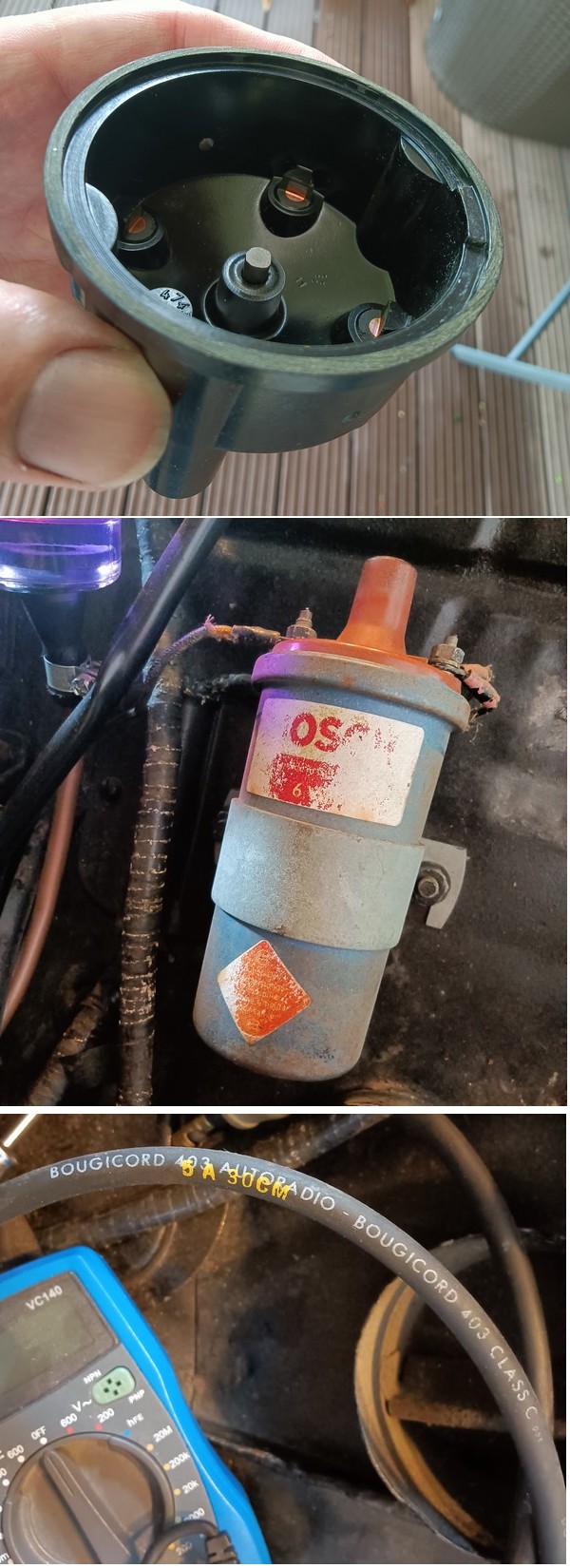

Is klar, dass der Motor heute noch nicht läuft! ;-( Vergaser geöffnet - Sprit ist vorhanden Zündkerzen raus - sind alle verrust Verteilerkappe abgenommen - der Schleifkontakt in der Mitte ist nicht mehr vorhanden! Neue Zündkerzen eingebaut (die alten werde ich reinigen und als Reserve auf Lager legen) Gibt es den Schleifkontakt einzeln oder die Verteilerkappe nur komplett. Um welchen Verteiler geht es hier, weil es ja wohl verschiedene Versionen gibt? Wäre schön wenn jemand was dazu sagen könnte. Edit: ist das der Verteiler von Ducellier; diese Kappe? https://www.cas-shop.com/de/product/ver … lier-4428/ Hat jemand so eine Kappe zufällig im Regal liegen und kann es abgeben? LG Wolfgang
Re: Restaurations-Tagebuch

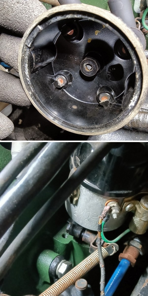

Tach Rainer, tu' Dir den Gefallen und suche den abgebrochenen Kohlestummel! Wenn der von der rotierenden Welle irgendwo gemahlen wird, sorgt der Kohlestaub für üble Funkenüberschläge innerhalb des Verteilers. Die zentrale 4-er Kohle kannst Du Dir aus einer anderen Kohle selbst zurechtschmirgeln, habe ich schon öfters gemacht. VGW
W. Frings schrieb:Tach Rainer, tu' Dir den Gefallen und suche den abgebrochenen Kohlestummel! Wenn der von der rotierenden Welle irgendwo gemahlen wird, sorgt der Kohlestaub für üble Funkenüberschläge innerhalb des Verteilers. Die zentrale 4-er Kohle kannst Du Dir aus einer anderen Kohle selbst zurechtschmirgeln, habe ich schon öfters gemacht. VGW
Gute Idee! Du meinst z.B. eine Kohle aus einem Staubsauger? LG Wolfgang

Die Verteilerkappe ist wieder wie neu! Ist wirklich ein guter Tip! Motor springt weiterhin nicht an weil er keinen Zündfunken bekommt, natürlich bei eingeschalteter Zündung. An 15 der Zündspule liegen ca. 6V an, mal etwas mehr und mal etwas weniger. Zündkerze vom 1. Zyl. ausgeschraubt, in den Kerzenstecker gesteckt und aufs Blech vom Motorraum gelegt. Beim Anlassen ist kein Zündfunke erkennbar. Zündkabel von der Zündspule direkt mit einem Abstand von ca. 2 bis 3 mm aufs Blech gelegt. Beim Anlassen kein Zündfunke. Wenn ich das Kabel vom Verteiler zur Zündspule abklemme und dann, bei eingeschalteter Zündung, mit einem Testkabel von der Zündspule direkt auf - von der Batterie taste dann ist manchmal ein Zündfunke zu sehen. Habe mal den Widerstand der Zündkabel durchgemessen. Das Mittelkabel hat ca. 6kOhm und die 4 Zündkabel die zu den Zündkerzen gehen liegen bei je bei ca. 1,6 kOhm. LG Wolfgang

N'Abend Wolfgang, die Kohle noch etwas verrunden, sonst eiert sie um die Fingerzunge herum. Du hast Z-Kabel mit Impedanz montiert. Wenn Du entstörte "R"-Kerzen moniert hast, kommen deren 5 kOhm als 'Reihen'-Widerstand hinzu! Drehe den Verteilernocken so, dass die Kontakte geschlossen sind. Kabel 4 legst Du von Z-Sp. kommend ca. 5 mm oberhalb Motormasse. Kabel 15 klemmst Du an Z-Süpule ab. An Klemme 15 legst Du direkt Batt + an. Wenn Du nun den Unterbrecherhammer anhebst, muß ein kräftiger Funke von 4 auf Masse springen. Wenn das klappt, bei geschlossenen Kontakten Klemme 1 ab und an. Ebenfalls Funke? V-Finger Rtg. Z 1 drehen, Kontakte zu, V-Kappe drauf, 4-er wieder einstecken und Z-Kabel 1 5 mm oberhalb Masse fixieren. 1 an und ab. Funkt? Dann sehen wir weiter.
W. Frings schrieb:N'Abend Wolfgang, die Kohle noch etwas verrunden, sonst eiert sie um die Fingerzunge herum.
Drehe den Verteilernocken so, dass die Kontakte geschlossen sind. Kabel 4 legst Du von Z-Sp. kommend ca. 5 mm oberhalb Motormasse. Kabel 15 klemmst Du an Z-Süpule ab. An Klemme 15 legst Du direkt Batt + an. Wenn Du nun den Unterbrecherhammer anhebst, muß ein kräftiger Funke von 4 auf Masse springen. Wenn das klappt, bei geschlossenen Kontakten Klemme 1 ab und an. Ebenfalls Funke? Kontakte zu, V-Finger auf Z 1 drehen, V-Kappe drauf, 4-er wieder einstecken und Z-Kabel 1 5 mm oberhalb Masse fixieren. 1 an und ab. Funkt? Dann sehen wir weiter.
Dann kommen für den Test die alten, gereinigten Kerzen wieder rein und kurzfristig brauche ich dann neue Zündkabel für die "R"-Kerzen. Für den Test schau ich mal ob ich meinen "Zündfunkentester" im Keller finde. Hatte ich mir vor vielen, vielen, sehr vielen Jahren mal gebaut um zu testen welchen Abstand der Funke schafft. Ist im Grunde einfach eine Halterung mit zwei Messingspitzen, wobei die eine über ein Gewinde rein und raus geschraubt werden kann, wodurch sich der Abstand der Spitzen ändert. LG Wolfgang
Hallo zusammen! Hatte eben einen ausführlichen Bericht geschrieben aber dann sagte das System plötzlich, dass ich keine Berechtigung hätte zu schreiben und alles war weg, deshalb hier nur die Kurzversion: Der Motor läuft! - Unterbrecherkontakt gereinigt - Spannungsabfall an 15 (durch Zündschloss etc.) gemessen, beträgt ca. 0,4 V - Gereinigte alten Kerzen eingeschraubt - Anschlüsse 1 und 15 an der Zündspule gereinigt Motor springt sofort an, auch ohne Kaltstarteinrichtung Demnächst teste ich mal ob der Motor nun nicht doch mit den neuen "R"-Kerzen läuft, wird er vermutlich Fehlerursachen: 1. fehlender Mittelkontakt in der Verteilerkappe 2. verschmutzter Unterbrecherkontakt LG Wolfgang
