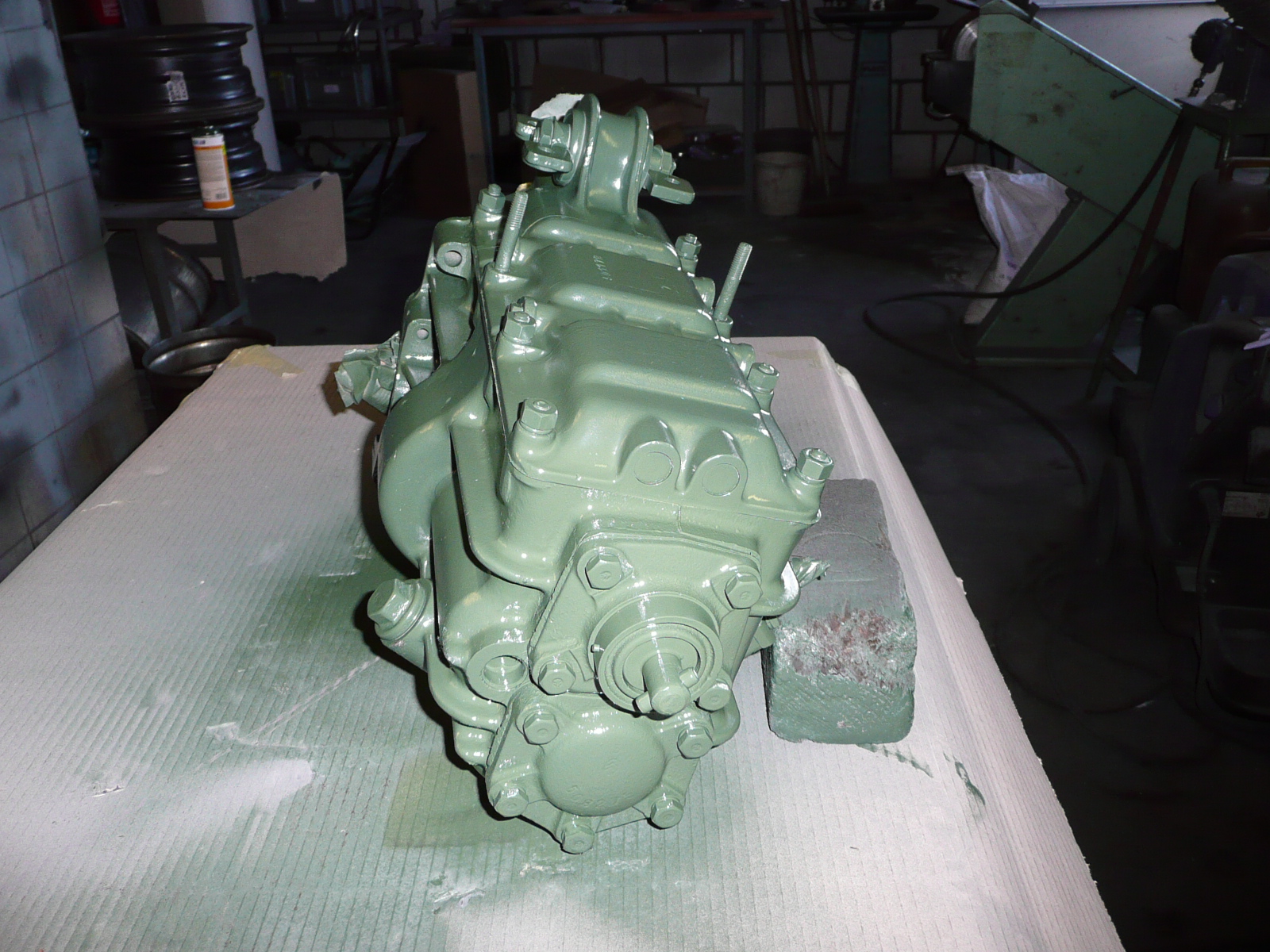

Eine Frage, die mich umtreibt betrifft das Lackieren des Getriebes.
Vermutlich wurde das auch schon häufig diskutiert aber ist es überhaupt erforderlich das getriebe zu lackieren???
Ich persönlich finde das blanke alu auch ganz schön oder evtl. mit Klarlack ?

vor dieser Frage stand ich auch, als mein revidiertes Getriebe blank lächelnd vor mir stand. Letztendlich habe ich mich, wegen der Originalität, für das bekannte Maschinengrün entschieden.
Da rund um den Maschinenraum immer etwas Öl schwitzt und all der Grobstaub auf den Oberflächen rumpappt, muß häufig mit Bremsenreiniger gesprüht werden. Was den einfachen Lack allmählich stumpf macht, dennoch sieht's insgesamt sauber aus.
Bei offener Alu-Oberfläche ist das natürlich schwieriger, da sie schnell oxidiert und grauschwarz dahin dämmert.
Klarlack per Spraydose sieht auf dem naturhellen Aluminium sehr schnell übel aus, zumal er allmählich unterlaufen wird.
2-K Klarlack für PKW-Karosserien geht gut, allerdings ist die Vorarbeit recht aufwändig.
Das einfachste Versilbern wäre 2-K Lack in silber. Aber das ist dann schon reichlich grenzwertig des guten Gangstergeschmackes ...

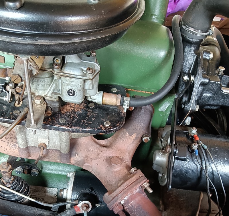

das ist aber schon ein extrem helles Grün!
Normal wird doch immer RAL 6020 (Chromoxydgrün) oder RAL 6005 (Moosgrün) verwendet.
Welcher Farbton könnte das denn hier sein an meinem Motor?
Bleibt noch die Frage Autolack auf Kunstharzbasis anmischen lassen und dann mit einer Sprühpistole auftragen oder einfacher
z.B. Dupli Color Autolackspray in der Sprühdose?

Der 6020 Matt Lack ist noch naß, daher erscheint er erheblich heller und glänzend, zumal das Photo mit Blitzlicht gemacht wurde. Dein Motor könnte einen Hauch dunkler sein.
Sprühdose (Nitro-, nicht Wasserlack!) genügt, bei meinem Roadster habe ich das sogar per Pinsel gemacht. Lässt sich später immer wieder prima nachbessern.

Meine Kupplungsglocke ist schon angebaut und ich habe keine Lust die nochmal abzunehmen.
Bei der könnte ich ja eine kleine Rolle fürs Lackieren verwenden und das noch abgebaute Getriebe ganz normal mit Sprühdose.
Hast du eine Bezugsquelle für den Lack?

Edit: Könnte gut sein, dass mein Motor nicht in 6020 lackiert ist. Meine Ersatzkupplungsglocke ist in einem viel dunkleren Grün lackiert. Es gibt ja Lackierereien die können den Farbton genau analysieren.
Dazu müsste ich nur z.B. den Ventildeckel abschrauben und mitnehmen was ich aber ungern machen möchte. Hinfahren geht auch nicht weil, ohne Getriebe und TÜV ist das etwas schwierig.

RAL 6005 passt für den Motor am Besten, siehe Thread "Motorfarbe". Mache Blöcke sind in RAL m6020, dunkler, vorzufinden. Ich glaube, es handelt sich um Restaurationslackierungen. Das Getriebegehäuse wurde m.E. nicht lackiert. In einem Dokumentationsfilm der Produktion der Traction (Link hier irgendwo, youtube) sieht man, wie das Getriebe von vorne, nur im Sichtbereich, hochwahrscheinlich in Schwarz (s/w Film) anlackiert wurde. Der hintere Teil blieb blank. Ich finde, das insgesamt blanke Getriebgehäude im Übrigen ganz hübsch. Die Leute fragen, was das ist und dann kann was über den Frontantrieb erzählen.

Das mit der Lackierung kann man wirklich so oder so sehen.
Ich habe inzwischen drei Getriebegehäuse hier, einschließlich meinem renovierten und alle drei sind unlackiert.
Mein originales Getriebe inkl. Getriebeglocke ist von 1953 und hat an der Oberfläche keinerlei Oxidationsstellen.
Die einzige Stelle die nicht optimal ist, ist an der Kupplungsglocke innen, wo die Kupplung sitzt weil sich da durch lange Standzeiten
Kondenswasser gesammelt hat.
Das unlackierte Gehäuse finde ich eigentlich auch recht hübsch und es fällt halt stärker auf als wenn es dunkelgrün lackiert ist.
Vielleicht war die Getriebeeinheit, im Gegensatz zum Motor, ab Werk wirklich nicht lackiert.
LG
Wolfgang
524
Re: Restaurations-Tagebuch
Wie gesagt. Meiner Meinung nach nur vorne schwarz übergehuscht. Davon ist heute nichts übriggeblieben, weil wahrscheinlich vor dem Lackieren niemand die Oberfläche entfettet hat. Verkaufslackierung.

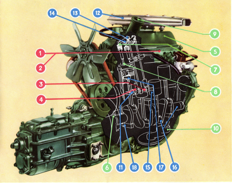

...Hallo Schrauber und Lackierer...
anbei ein Bild aus dem "ORIGINAL-Prospekt von 1955".... ganz schön grün...
Gruß Cruchot
