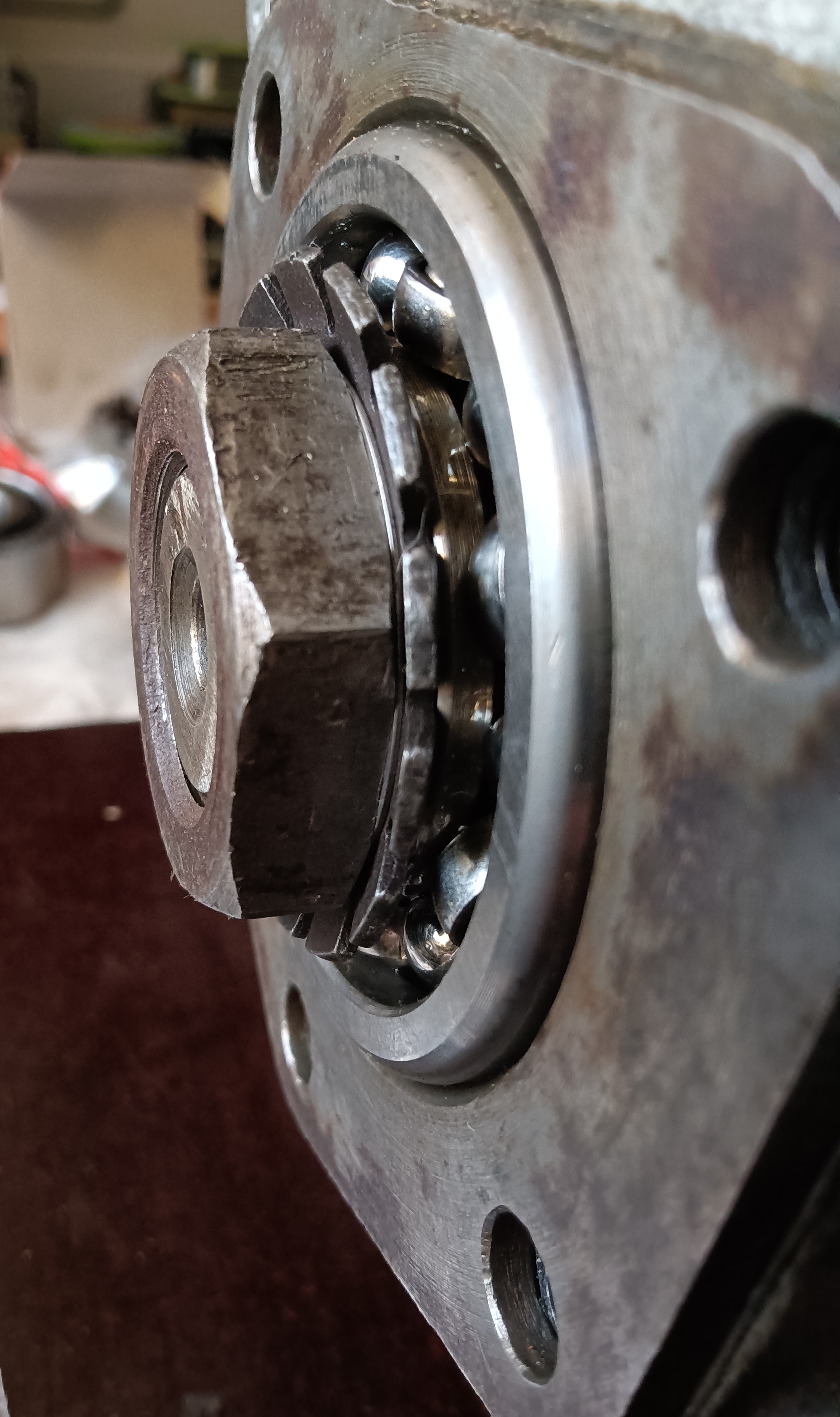

Mal eine Frage zur Befestigungsmutter für die Pignonwelle.
Mit Sicherungsblech steht die Mutter knapp 1mm über die Welle über.
Reicht das aus, wo die Mutter doch mit ca. 140Nm angezogen werden soll, was ja nicht wenig ist?
Vor dem Gangrad des 3. Gangs sitzt noch eine relativ dünne Scheibe, die auch im Reparaturhandbuch abgebildet ist.
Bei dem zerlegten Ersatzgetriebe war da aber keine eingebaut.
Würde ich die bei mir wieder ausbauen dann würde die Mutter vielleicht 0,5mm weiter auf die Welle kommen.
Die Frage ist aber soll ich mir die Arbeit jetzt machen oder ist das egal?

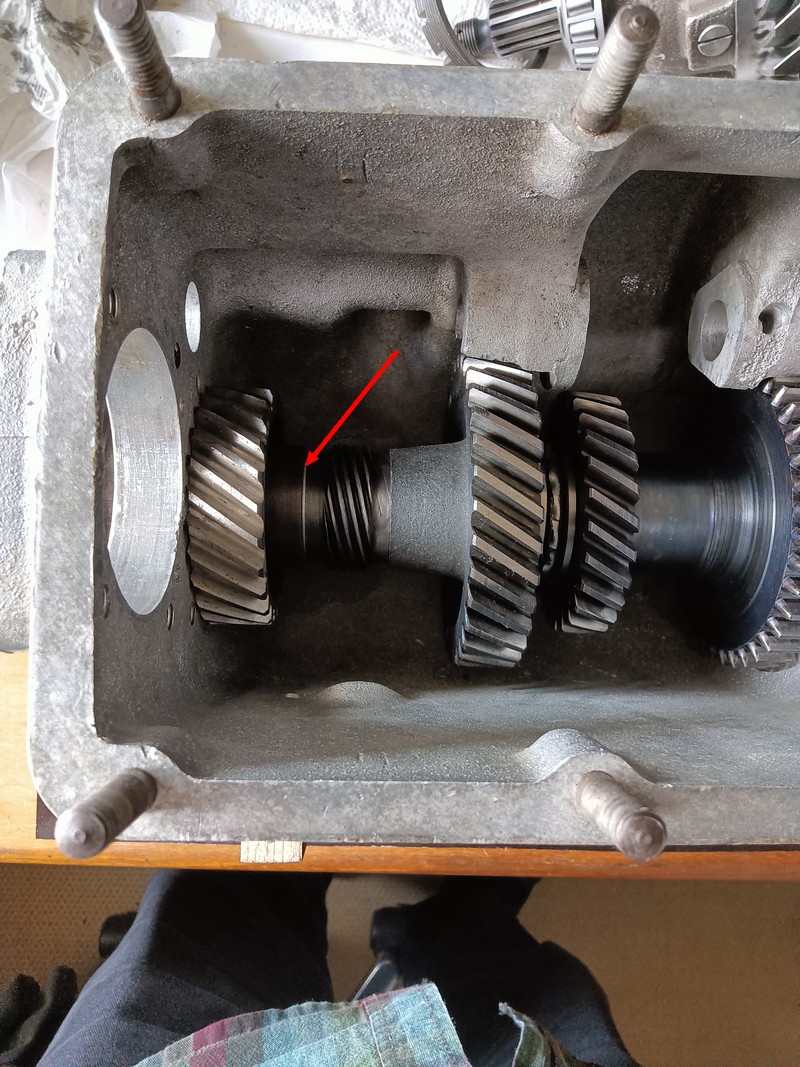

Es geht um diese kleine Zwischenscheibe die ich heute entfernen möchte.
Eine besondere Funktion scheint die nicht zu haben außer das 3. Gangrad etwas zu verschieben.
