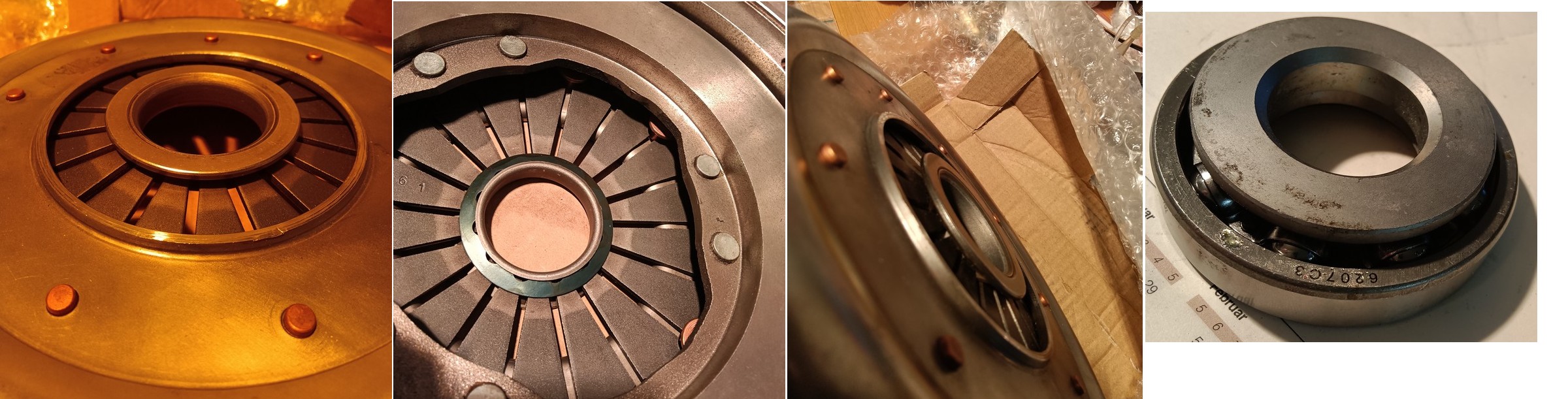

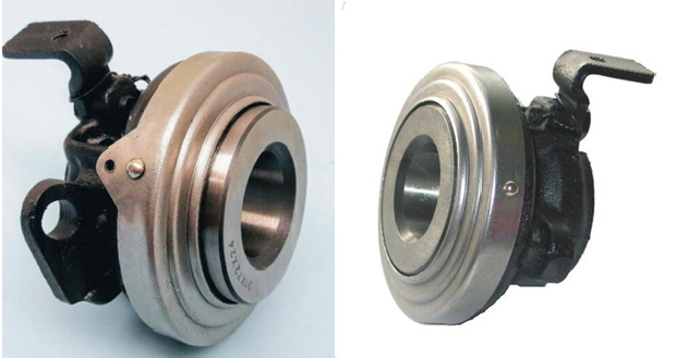

Wozu gibt es bei den Drucklager für Lammelenkupplung zweierlei Höhen ?
380
Re: Restaurations-Tagebuch
so wie ich es kennen gelernt habe, ist die flache Version für die 3 Fingerkupplung und die erhöhte für die Lamellenkupplung. Die Lamellen laufen flach zum Lager und benötigen daher mehr Abstand, sonst würde das Lager beim Kuppeln schleifen.

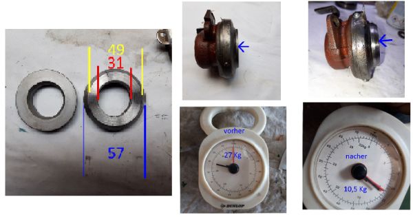

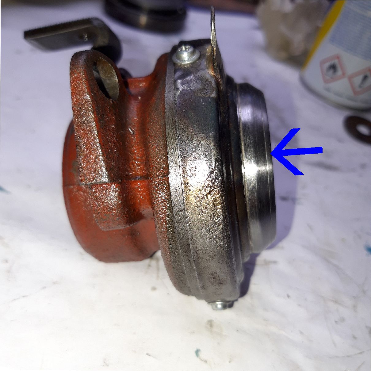

381 Zuletzt bearbeitet von vmguzzi (30.10.2021 17:36)
Der Ring für das Drucklager ist in das Kugellager eingepasst, Die Händler schicken sehr wohl ein neues Lager mit aber ohne den höheren Ring. Nach dem Zusammenbau hatte ich ein Druckgewicht von ca. 27 Kg am Kupplungspedal, nach auflöten eines Ringes, ( ca. 8mm ) hat sich nicht viel verändert, da der äußere Ring die immer dicker werden Lamellen drücken musste, ich habe den Drückring danach eine Schräge gegeben, so das er weiter in der Mitte drückt und beim Drücken die Stellung sich nicht verändert, dadurch brachte ich der Pedaldruck auf ca. 10,5 Kg runter.
https://up.picr.de/42345870si.jpg
@ Jörg Vowe
Bei der Lieferung ist nie der Ring dabei, also wird der alte eingebaut.
382 Zuletzt bearbeitet von Otto (30.10.2021 19:52)
Das ist beim neuen Umrüstsatz von CAS anders!
Erst mal ist im Lager schon ein Ring eingeklebt und dann sieht es beim Ring, der schon in der Kupplung vorhanden ist, so aus als ob der auch angeschrägt wäre.
LG
Wolfgang
383
Hallo Wolfgang, das ist mir neu, da haben die Leute dort doch mitgedacht, klar das dies den Druck auf die Lamellen erleichtert, bei den höheren Ring, den die CAS lieferten, drückte der ja auf die verbreiteten Lamellen, Ø 57mm, deshalb verkleinerte ich durch mehrmaliges versuchen den Ø auf 49mm, ( Getriebe mehrmals angebaut und wieder abgebaut ).
Die anderen Lieferanten liefern nach wie vor wie früher, keine  Änderung.
Schönen Sonntag.

Um die Druckkraft zu ermitteln musst du das Getriebe doch eigentlich garnicht ein-/ausbauen sondern nur die Kupplungsglocke.
Also, einmal das Getriebe raus und dann optimieren und am Ende einmal das Getriebe wieder rein.
Bin auch mal gespannt wie hoch die Kraft ist die bei der neuen Kupplung erforderlich ist.
So ganz genau weiß es CAS auch nicht. Weil es das erste Muster ist, soll ich nach dem Einbau die Kraft messen und dann nach Holland funken. ;-)
10,5Kg finde ich übrigens schon recht gut! Hat hier im Forum jemand noch weniger? Wäre mal interessant zu wissen!
Leider hab ich bei meiner alten (3-Finger-Kupplung) die Kraft nicht gemessen. Sie war aber, vom Gefühl her, recht angenehm zu betätigen.
Bei der neuen habe ich übrigens nun doch eine kleine Wuchtbohrung gefunden. Sie ist also mit Sicherheit gewuchtet und inkl. Ring ca. 1,5 Kg leichter als die alte.

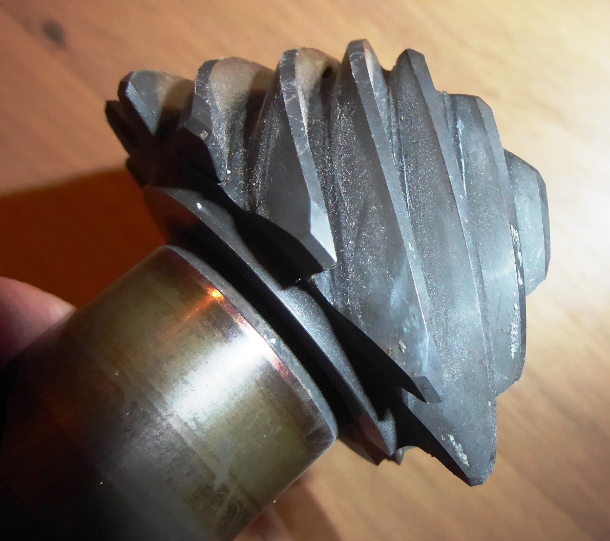

Eine Frage zum Verständnis:
Das Gegelrad hat zwei Flanken.
Die jeweiligen Flanken sollten doch wie auf dem Foto wirken oder?
Bei meinem Kegelrad sehen die Flanken für Vorwärts eigentlich sehr gut aus.
Die Flanken für den Rückwärtsgang könnten etwas glatter sein aber da man ja nicht so oft und lange rückwärts fährt sollte das kein Problem darstellen oder?

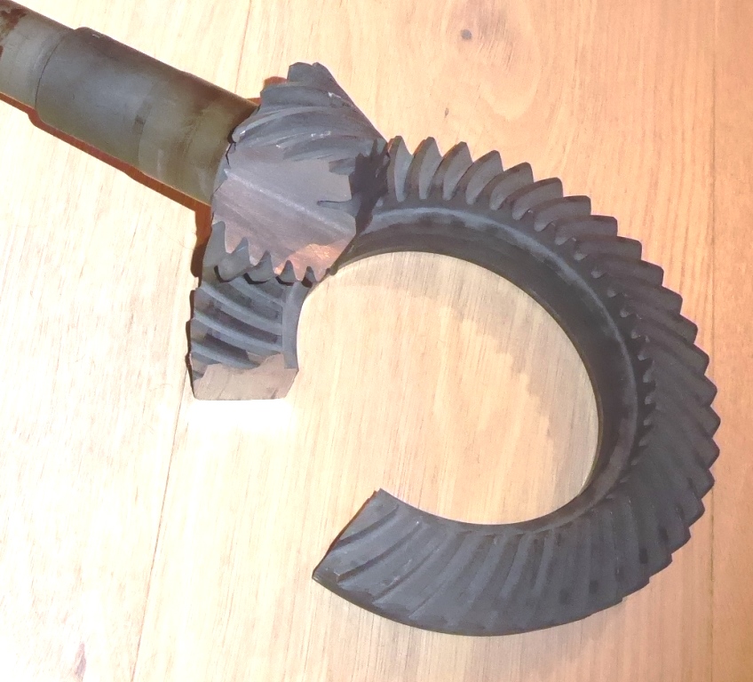

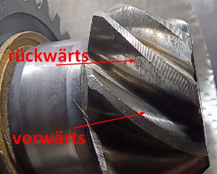

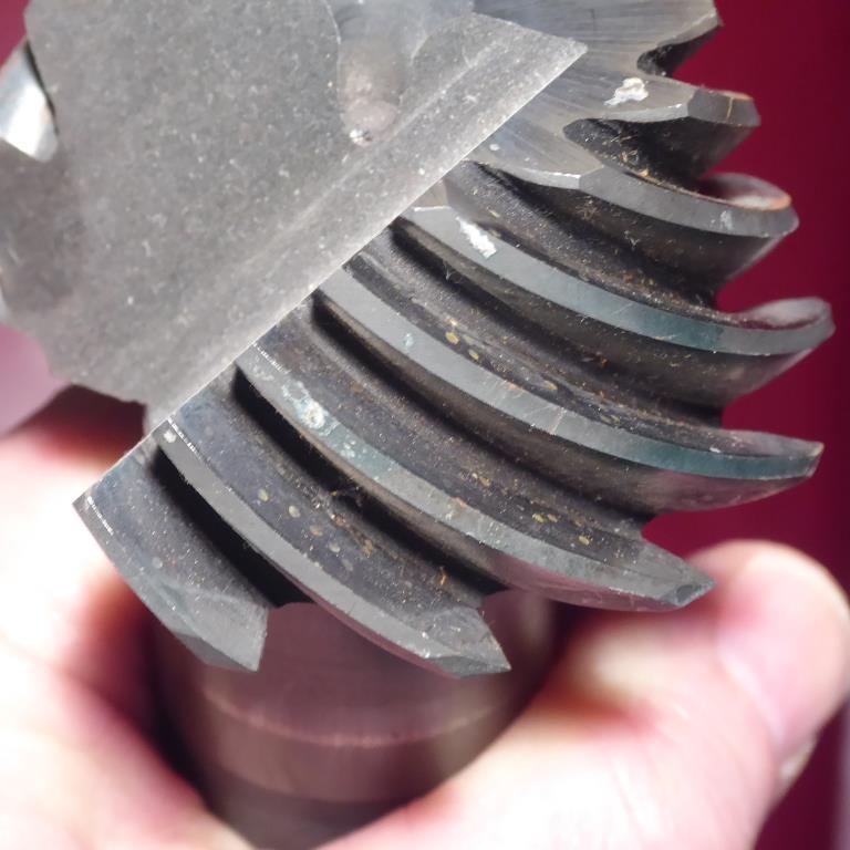

"Tellerrad - Ritzel" wurden wie folgt produziert: Rohling drehen/fräsen - Härten - Schleifen - Richten - Bondern - Paaren mit abschließendem Läppen.
Geläppt wurde nur in Laufrichtung! (Daher ist das Laufgeräusch des Differentialgetriebes vorwärts deutlich geringer als bei Rückwärtsfahrt.)
Auf den Photos handelt es sich um ein reklamiertes Hypoid-Paar, das lediglich 2000 km gelaufen hatte. Die in Fahrtrichtung beaufschlagten Flanken sind glatt wie ein Kinderpo. Die Rückseite zeigt deutlich die Feinschleifspuren und wie sich dort die Bonderschicht ab-/einwälzte.
Leider ist das auf den Bildern nicht gut erkennbar; bei Interesse kann ich das morgen mit Makroobjektiv verdeutlichen.
Wichtig ist, dass die abwälzenden Flanken bohnenförmig in etwa der Mitte der Zahnflanken tragen. (Kannst Du mit Läpppaste prüfen.)

Anhang II.
397
Anhang III.
