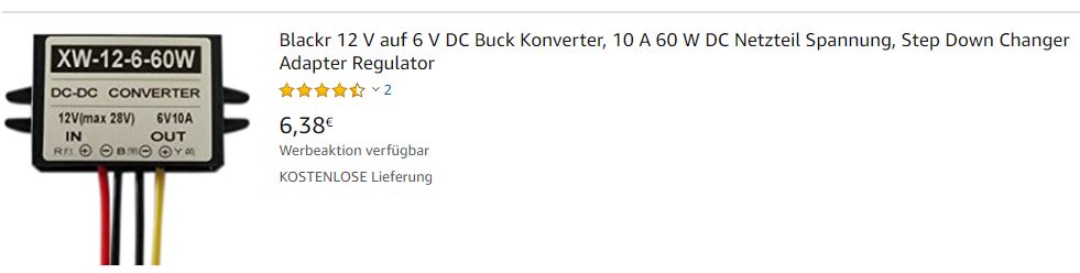

Hallo liebe Gemeinde, ich habe eine Frage - wir renovieren gerade einen 11 CV BN Koffer und bauen den bei der Gelegenheit auch auf 12 V um. Zur Spannungswandelung haben wir uns für den Wischermotor und die Tankanzeige einen Wandler bei Amazon bestellt. Meine Frage ist wie die Masse am Wischermotor angeschlossen wird. Und dann 2. Frage selbst wenn ich mit 6V Masse auf den Motor gehe bekommt er nicht 12v über den Bowdenzug? Herzlichen Dank!

Der Wischermotor kriegt seine Masse über die Befestigung an der Karrosserie. Das Stromkabel führst du dann über den Wandler zum Wischermotor. So kriegt er dann seine 6 V, die er braucht. 12V Masse, 6V Masse? Masse hat keine Volt.

Danke Dir für die Antwort. Das hilft mir schon - aus dem Wandler kommen 2 Kabel raus Masse in und Masse out. Aber Merci - ich habe alles was ich an Infos brauche! Danke!

Beide Massekabel am Spannungswandler werden zusammen an der Masse des Autos (Karosserie) angeschlossen. Das ist einfach. Aber Achtung: Mir ist in Erinnerung, dass der Wischermotor relativ hohe Stromstärke ziehen kann. Nicht alle Spannungswandler sind darauf ausgelegt! Ich erinnere mich, dass ich lange nach einem geeigneten Wandler gesucht hatte. Anders ist es beim Spannungswandler für die Tankuhr. Mein Schaltplan 12V steht in einem anderen Thread zur Verfügung. Die Info über die Stromstärke muss ich wiederum einem anderen Thread entnommen haben.

Moin, Made China hat 12Volt- 6Volt Wandler mit 25 Amper Ausgang für wirklich kleines Geld. Lieferung innerhalb einer Woche. Und ja, sie funktionieren und bringen ihre Leistung auch bei Dauerbetrieb (3h) ausprobiert. Gruß aus dem jetzt auch verschneiten Hamburg, Rainer

Guten Abend liebe Gemeinde - der Konverter ist angeschlossen und alles funktioniert perfekt. Das Bild von dem Bauteil habe ich dem Ursprungspost angehängt. Bei meinem Auto war der alte Kabelbaum eine Katastrophe. Teilweise mit Leukoplast repariert etc. Jetzt habe ich einen neuen Kabelbaum eingebaut, neu 12 V Lichtmaschine mit integriertem Regler - alles vernünftig verlegt (d.h ordentliche Masseschrauben usw.) dann gleich 12V und ich habe Ruhe. Vorher war das kein Licht sondern gefunzel - das lag aber an den ganzen Übergangswiderständen und basteleien von Vorbesitzern in der Vergangenheit. Herzlichen Dank für Eure rege Anteilnahme. PS: so sah das Elend aus
