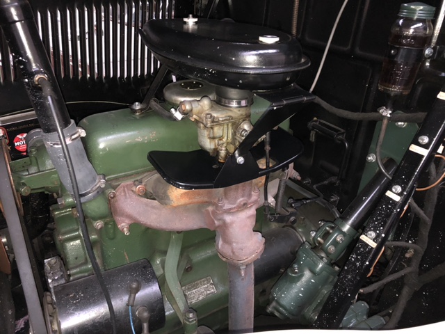

Re: Abschirmblech unterm Vergaser
Hallo Michael, beim meinem U23 BJ 1947 habe ich ein Blech unter den Vergaser montiert. Und einen wirksamen Luftfilter vom 11CV, da original keiner vorhanden war, oder bestenfalls ein Camembert. Siehe Bild. Wie weit ist die Restaurierung? Gruß Klaus

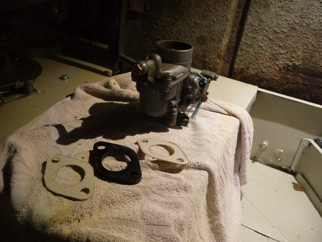

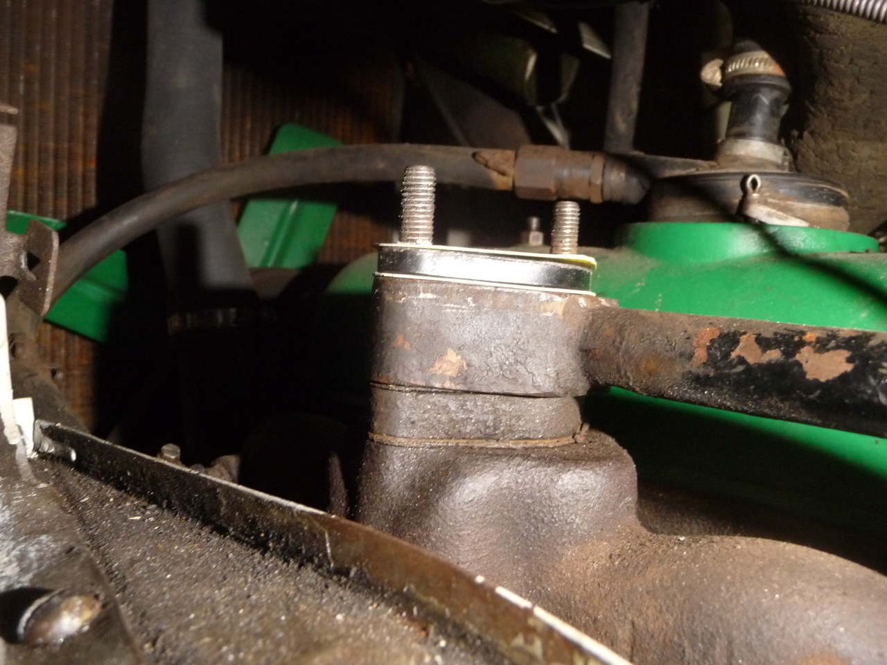

Hallo, @Klaus: das Projekt U23 steht ein wenig still, wegen anderer Baustellen, will aber weiter machen! Das mit den Dichtungen habe ich so gelöst: Bildanhang.
und so:
Moin, laßt diese Papierdichtungen weg. Diese verbrennen. Es sollten m.E. die beschichten Dichtungen sein. Grüße aus dem trüben Norden
danke, dann muss ich gucken, wo ich die richtigen Dichtungen bekomme - sonst hab ich Falschluft, da dieser Plastikdichtring zu hart ist und sich nicht anpasst......
