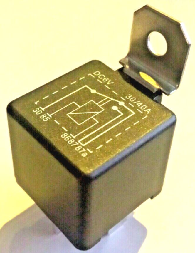

Es kann sinnvoll sein, ein Relais zu verwenden, damit der Spannungsabfall über die langen Leitungen und den Lichtschalter reduziert werden.
Ich habe für Fern- und Abblendlicht je ein Relais verwendet.
Jedes beliebige KFZ Relais mit 6V geht dann. Siehe Beispiel aus der Bucht.
