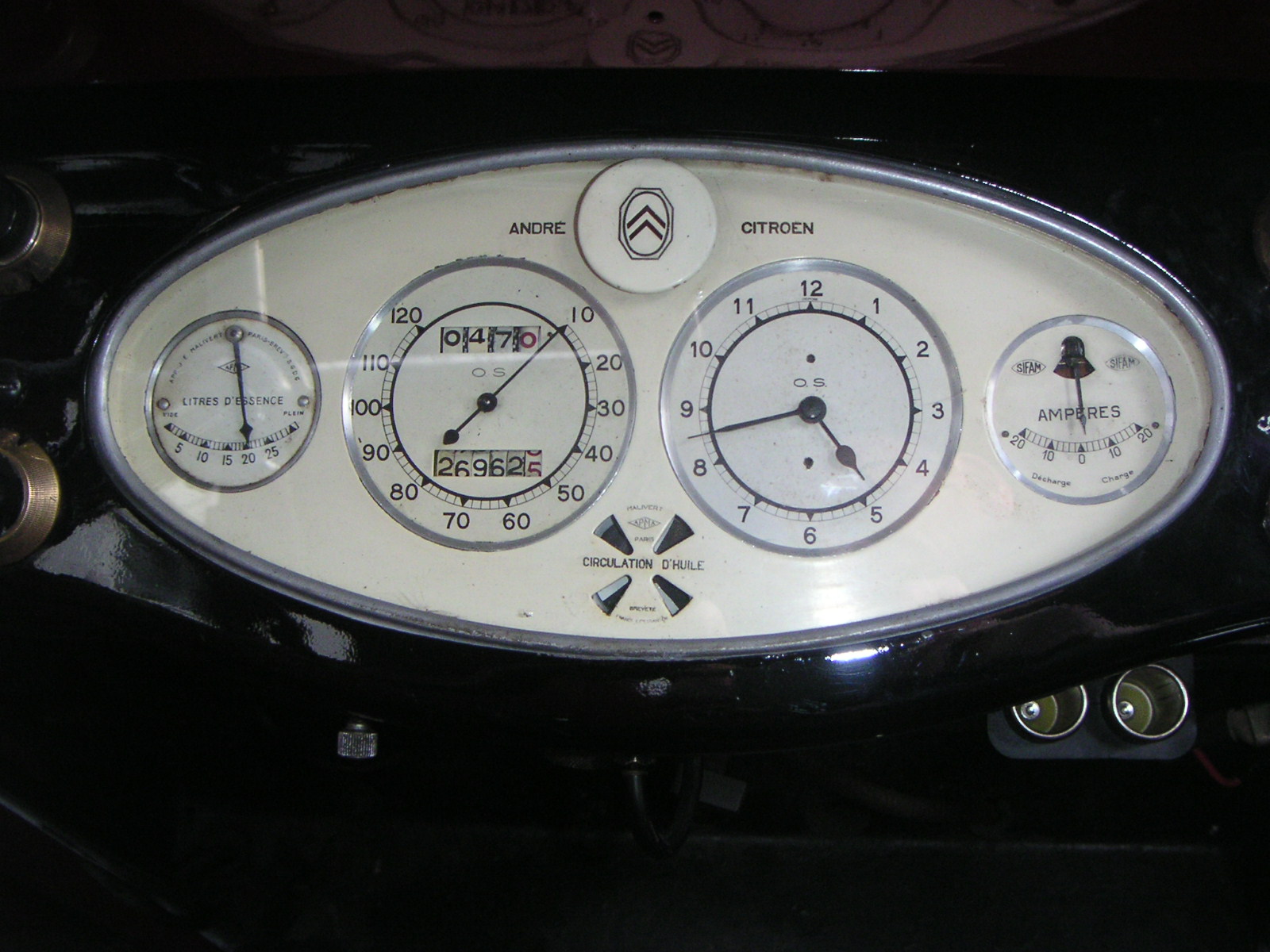

11 Antwort von Michael 11.11.2020 20:26 Zuletzt bearbeitet von Michael (11.11.2020 20:27)
Re: Uhr 11CV Baujahr 1951 (Belgien)
Hallo Schrauber und Cruchot, kann ich zustimmen. Habe dort ein Quartzwerk mit Zeigern gekauft (siehe im Bild) Damals gab es noch einen Verkauf im Haus, heute nur noch Versand. Ist bei mir um die Ecke ! Michael
