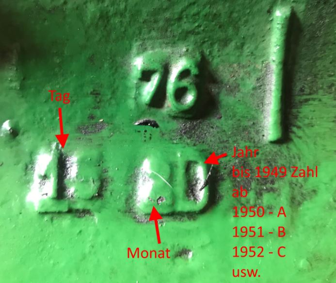

ich hoffe, man kann es im Bild erkennen.

Uuups!
Vor lauter "Ich weiß was, ich weiß was!", hat sich der Fehlerteufel eingeschlichen.
Die Buchstaben werden erst ab 1951 benutzt (Quelle: https://jeromecollignon.blog4ever.com/i … -traction)
Dann gilt also:
1951 … A
1952 … B
1953 … C
1954 … D
1955 … E
1956 … F
1957 … G
Sorry nochmal!
MfG Roger H. aus S.

die Aufschlüsselung finde ich interessant - danke dafür. Demnach ist mein Block ja aus Februar 1954. Wurde nicht irgendwann 1954 auf den D-Motor umgestellt? Ist meiner nun trotzdem ein Perfo?

ja super, selbst ein alter Greis wie ich kann noch was lernen. Das mit den Jahrgangsbuchstaben kannte ich trotz jahrzehntelanger Beschäftigung mit Tractions nicht. Nun liegt allerdings mein Schwerpunkt auf Vorkrieg (und da ist es mit dem Gußdatum ja direkt ablesbar).

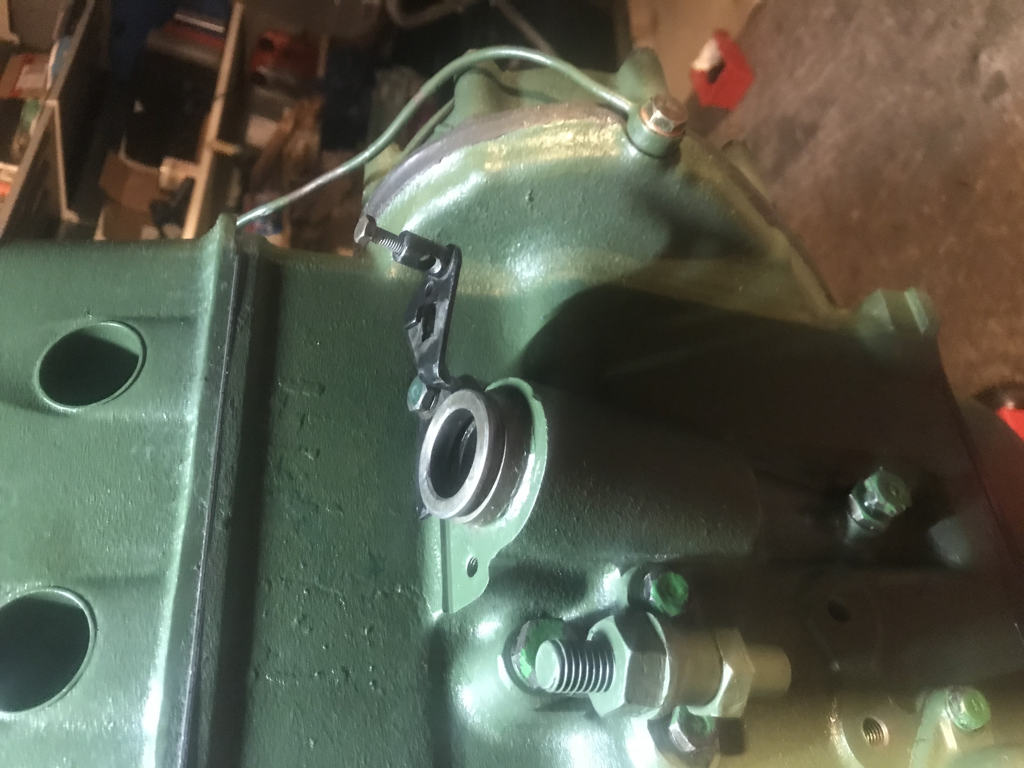

Als ich gestern nun meinen Verteiler montieren wollte, stellte ich fest, dass dieser mit meiner Verstellplatte nicht tief genug eingeschoben werden kann und somit unten nicht in die Nut eingreifen kann. Leider ist meine Verstellplatte auch schon etwas verbogen, dass ich nun nicht weiß, woran es liegt... Wie tief muss denn das Führungsrohr im Block sitzen?
Leider gibt es den Versteller (zum Verstellen und zum Festziehen des Verteilers) nirgendwo als Ersatz zu kaufen...
Geplant ist, dass Ende der Woche die Maschine zum ersten Mal zum Leben erweckt wird. Ich halte euch auf dem Laufenden.

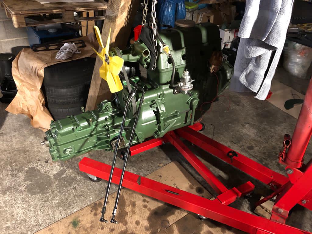

So sieht es aktuell aus

und was bedeutet die 76 über der Bezeichnung des Erstellungsdatums?

@zudroehn: Was die 76 bedeutet weiß ich leider nicht...
So, zuerst einmal die gute Nachricht: Maschine ist wieder komplett zusammengebaut und läuft wunderbar schön. Habe sie inzwischen im ausgebauten Zustand mit Erstbetriebsöl einmal komplett warmlaufen lassen.
Jetzt aber zum Problem: Ich bekomme die Maschine mit meinem original Citroen 6V-Anlasser nicht durch die Kompression gedreht. Ohne Zündkerzen (also ohne Kompression) alles kein Problem, aber sobald die Zündkerzen rein kommen, schafft es mein Anlasser nicht mehr.
Meine 2 Jahre alte 6V-Batterie ist komplett voll geladen. Diese habe ich mit großen dicken Überbrückungskabel direkt an den Starter bzw. an den Motorblock gehängt. Mit einer 12-Volt Batterie für den Startversuch wars dann kein Problem...
