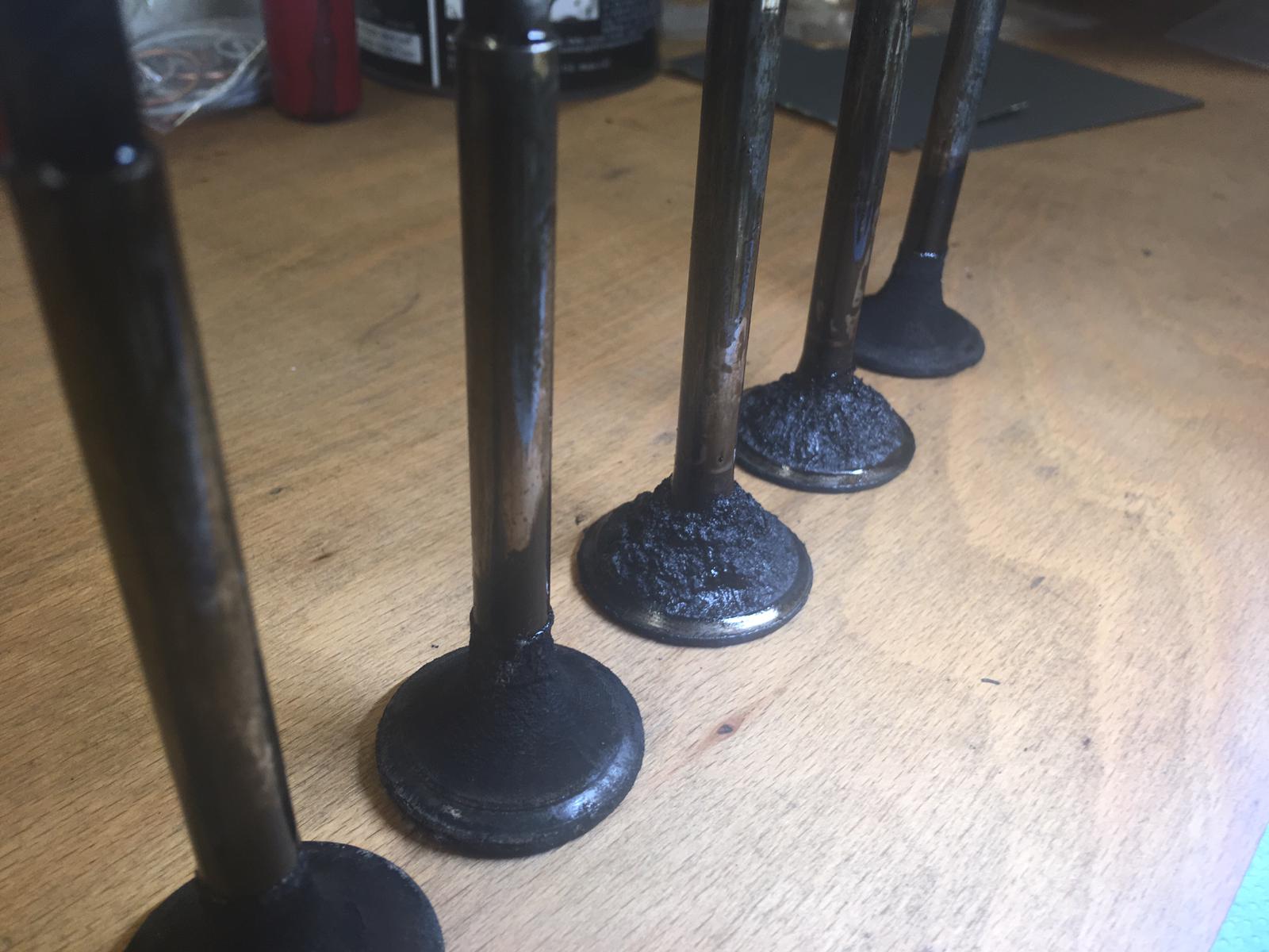

Ich denke, wenn das bei Autobahnfahrt und Kühlung durch den Fahrtwind passiert, wird Dein Motor unter Garantie zu heiß! In Deinem Motor fürfte jede Menge Dreck sein, der sich mit Ölresten zu einem Schlamm verbunden hat, und überall sitzt. Dieser Schlamm macht mit der Zeit die Ölpumpe immer schwergängiger, es wird weniger geschmiert als notwendig - und der Motor wird noch heißer. Ursachen sind gewöhnlich viel zu seltene Ölwechsel und jahrelange Vernachlässigung. Da ist eine professionelle Motorreinigung fällig - ggfs. sogar Ausbau und Extra-Reinigung der Ölpumpe! Man kann das ignorieren - aber der nächste Schaden aufgrund von Überhitzung und mangels ausreichender Ölzirklulation ist dann ernster. Ich hatte das gleiche Problem - und hab es auch zu lange ignoriert. Und dann hatte ich einen Bruch des Pleuellagers, mit dessen Behebung ich immer noch nicht durch bin! Die Spuren der Überhitzung kann man auf den Kolben auch gut sehen - ich hab so ziemlich jedes bewegliche Teil ausgetauscht. Die Folgen davon sind weitaus teurer als eine Motorreinigung. Mach mal Deine Ölwanne runter und schau sie Dir an! Und wenn sie ao aiussieht wie meine (Foto anbei), dann lass den Motor reinigen, die Ölpumpe wieder gängig machen und wechsele öfter das Öl.

Noch ein Foto: Bei jahrelanger Vernachlässigung des Motors, zu seltenen Ölwechseln und Bildung von Ölschlamm sehen Ventile dann so aus. Damit läuft ein D-Motor immer noch, zwar rauher, aber er läuft! Und aus dem Öleinfülldeckel dampft es und stinkt. Nur irgendwann macht es dann irgendwo "kracks" - und dann läuft er nicht mehr. Ich hab für diese Erkennis viel "Lehrgeld" bezahlt, da ich lieber gefahren bin als geschraubt habe. Das würd' ich Dir gern ersparen! Gruß

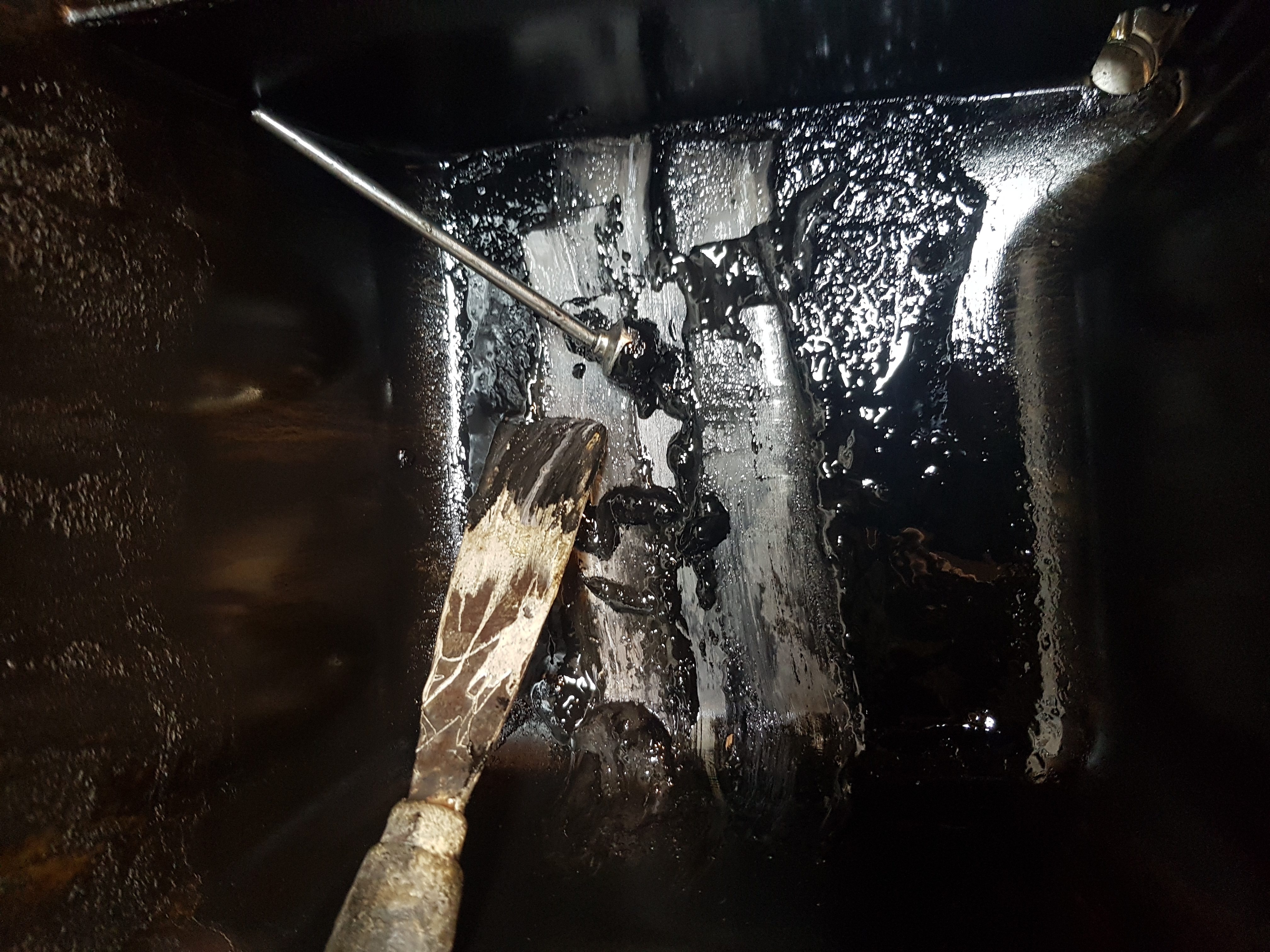

Lieber Pepe, lieber Martin, erst einmal vielen Dank für Eure Antworten. Die Kühlwassertemperatur ist mit 80 bis maximal 85 Grad eigentlich eher zu niedrig. Nach Instandsetzung des Fahrzeuges (Motor nicht geöffnet, nur Ventile eingestellt) wurde die Ölwanne demontiert und von dem dort abgesetzten Ölschlamm befreit. Im Anschluss wurde unlegiertes Öl nach Vorgabe aufgefüllt. Dass ein Motor mit zunehmendem Verschleiss mehr Gase aus dem im Prinzip offenen Öleinfüllstutzen und der seitlichen Motorentlüftung drückt, ist mir klar. Ich bin nur beunruhigt über den Ölsturm, der wohl unter meinem Ventildeckel tobt. Selbst das fest eingelassene Lochsieb mag das nicht zu verhindern. Wie sind denn Eure Öleinfülldeckel aufgebaut? LG aus dem Siebengebirge Klaus

Wenn Du Ölschlamm in der Ölwanne gefunden hast, dann ist er auch woanders im Motor zu finden! Die Ventilsitze dürften - wie bei mir - mit diesem steinhart gebackenen Dreck ebenso voll sein wie Deine Ölpumpe, die damit von Mal zu Mal schwergängiger wird und weniger Öl fördert, was die Hitzeprobleme verstärkt und somit noch mehr Ölschlamm produziert. Klar kann man den Einfülldeckel dichtsetzen - dann sieht (und riecht) man das Problem nicht mehr - aber das LÖST das Problem nicht! Lass' Deinen Motor reinigen, bevor Du ähnlich viel "Lehrgeld" für 'ne Totalinstandsetzung löhnen musst wie ich!

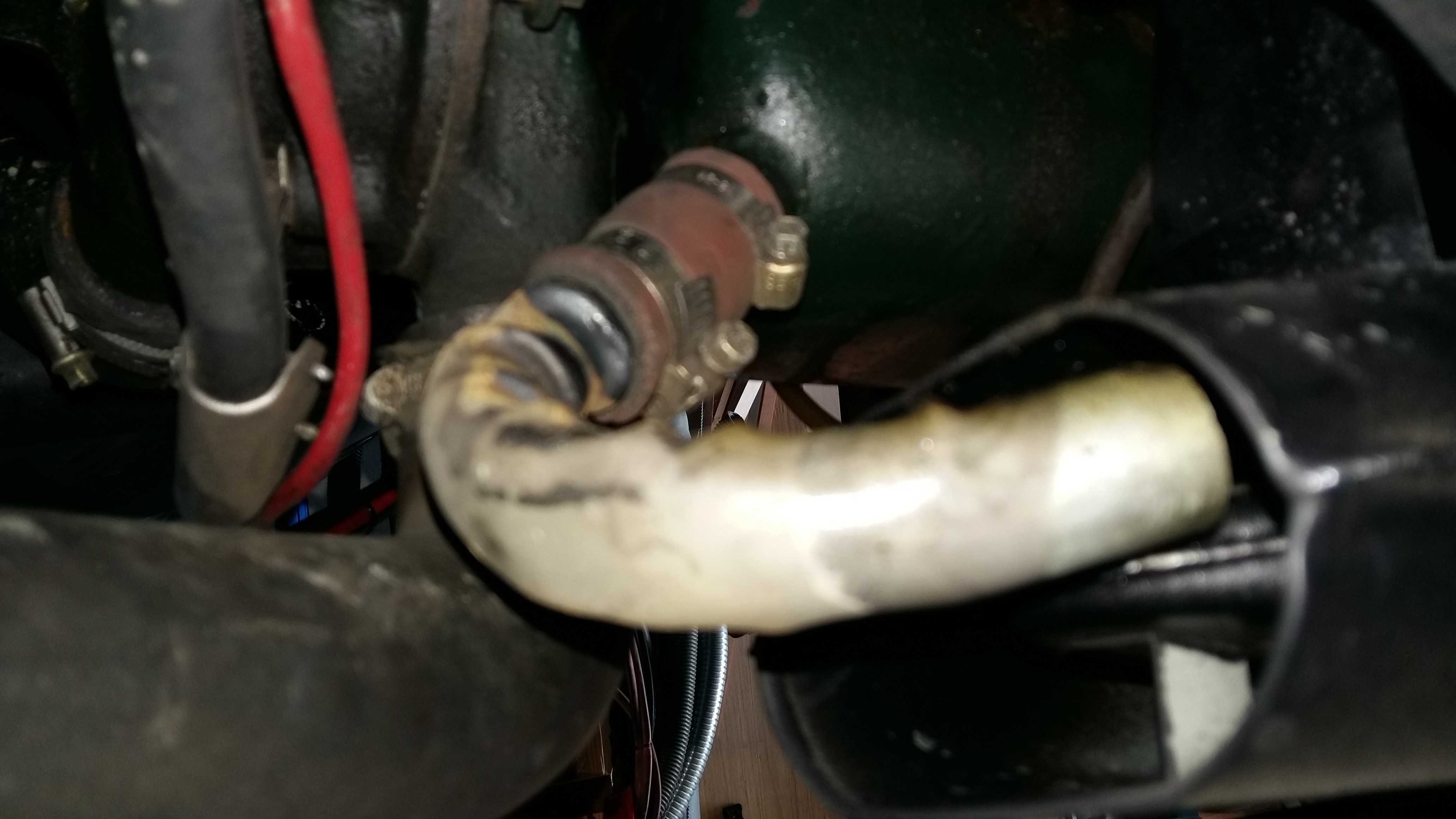

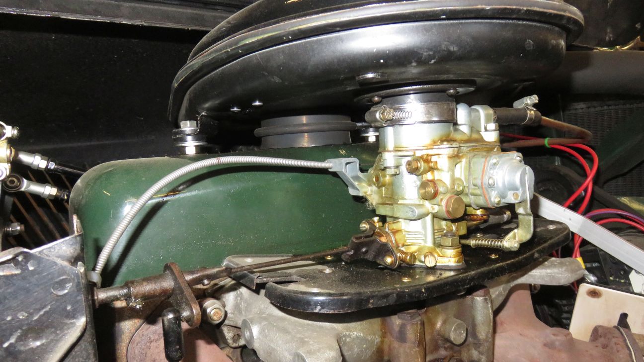

Hallo zusammen. Zur wirklich effektiven Vermeidung des Ölaustritts aus der Einfüllöffnung, vor allem aber auch der Geruchsbelästung und der damit verbundenen Gesundheitsgefährdung, empfiehlt sich unbedingt eine effektive Blowby-Abgasrückführung, wie sie hier im Forum bereits diskutiert wurde. Siehe Fotos Ein positiver Nebeneffekt dabei ist übrigens, dass auch andere Ölverluste, wie zum Beispiel aus dem Kurbelwellenlager, reduziert werden, weil im Motorgehäuse ein Unterdruck entsteht, wenn Einfüllöffnung und die originale Motorentlüftung verschlossen werden. Ferdi

Hallo Thom. "Schon lange drin? Wie ist die Erfahrung mit verölen des Vergasers?" ++Mit der Absaugung fahre ich jetzt seit 2 Jahren und ca. 6000 km ganz problemlos und vor allem ganz geruchlos, was die Fahrfreude erheblich vergrößert. Auch der Vergaser meckert nicht. "Ich hatte mir gedacht den Schlauch ggf. an der Entlüftung anzuschliessen. Was hältst Du davon?" ++Das macht m.E. wenig Sinn, denn an der Entlüftung herrscht ja kein Unterdruck, der absaugen könnte. Statt dessen könntest du auch einfach nur den Einfülldeckel gasdicht abdichten, hättest dann aber nicht den positiven Nebeneffekt, die Ölerei durchs Kurbelwellenlager und durch die Entlüftung zu verringern. Schönen Gruß, Ferdi
