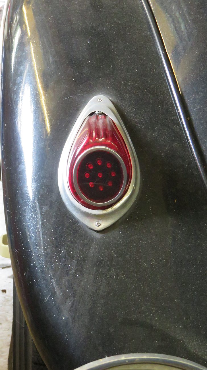

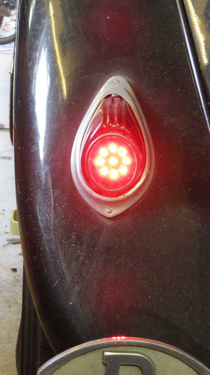

Ich habe vor ca. 20 Jahren die funzeligen Bremslichter durch einen Eigenbau durch LEDs ersetzt. In die original Rücklichter mehrere LEDs eingeklebt.
Der Grund dafür war gegeben durch mehrere "beinahe" Auffahrunfälle, weil mein Hintermann bei hellem Sonnenschein nicht gesehen hat, das ich gebremst habe.
Bisher mindestens 10 mal TÜV ohne Beanstandung. Wie Jörg sagte:" lieber sicher als legal"
Re: LED´s
hier noch ein Bild

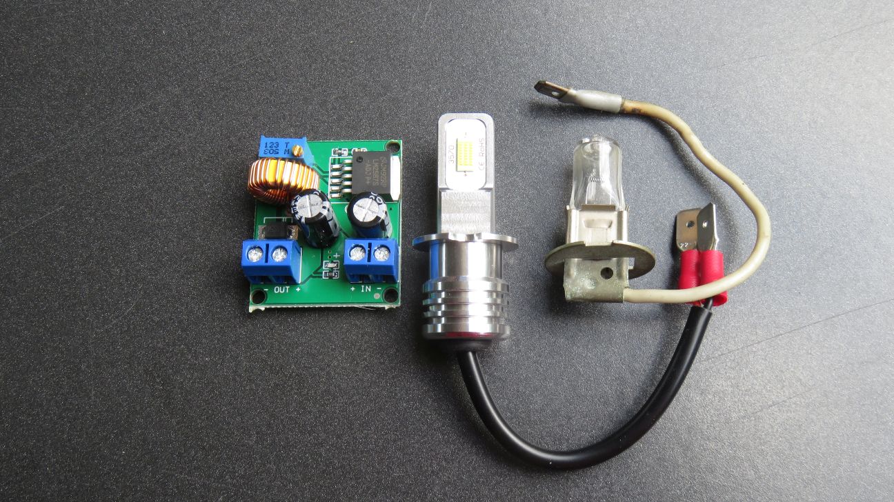

Hallo zusammen
Ich möchte das Thema noch mal aufgreifen: H3 LED in 6V für Zusatzscheinwerfer, hat mir keine Ruhe gelassen.
Ich habe mir jetzt halbwegs preiswerte H3 LEDs in 12V ! besorgt (in der Bucht)
Zusätzlich kleine Spannungswandler 6V auf 12V in China (hat halt 6 Wochen gedauert)
Fazit: Es funktioniert. Die Wandler ziehen bei einer angeschlossenen LED bei 6V Eingangsspannung ca 2A, das entspricht ca 12W, was auch den angegebenen Daten der LED in etwa entspricht. Die Helligkeit der LED ist deutlich höher als die der 55W H3 Halogen in 6V. Obwohl die LED 6000K hat (kaltweiss) kommt sie mit den gelben Gläsern des Nebelscheinwerfers gut zurecht.
Der kleine elektronische Wandler kann nur je eine LED. Es gibt auch stärkere Wandler, dann bräuchte man beispielsweise nur einen Wandler für 2 Lampen.
Es gibt nur ein kleines mechanisches Problem: Da die LED eine eingebaute Elektronik hat, baut sie nach hinten deutlich länger als eine "normale" H3.
Das Bild zeigt den Wandler, die H3 LED und die H3 Halogen.
in meinen gelben Nebelscheinwerfer passt die LED nicht rein, da der Scheinwerfer sehr flach gebaut ist.
