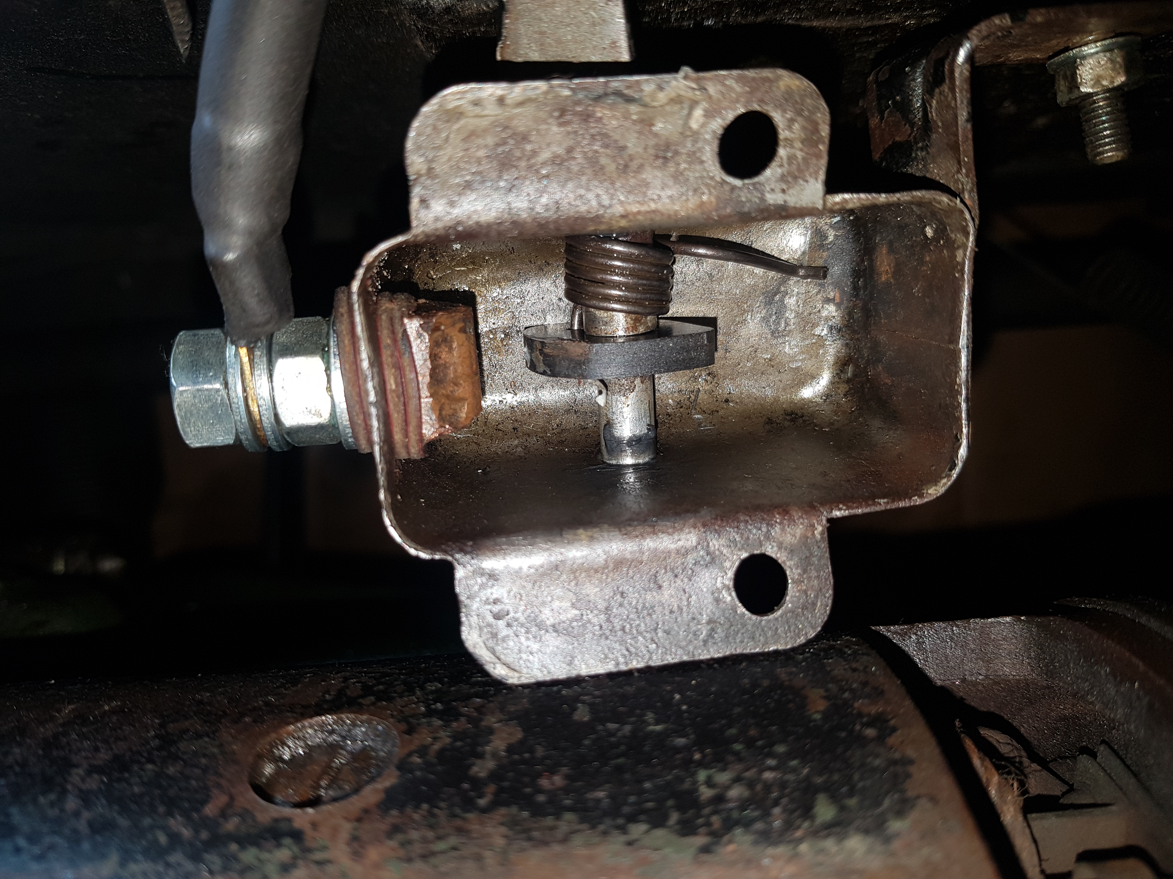

Ich habe endlich mal meinen Anlasserschalter überholt, nachdem die alte Nocke nicht mehr den Vierkant fasste. Eine recht fummelige und aufwendige Arbeit. Das Ganze hat für 20x Starten gehalten, dann ist die Nocke durchgebrochen, obwohl ich immer gaaanz sanft gezogen haben. Womit wir wieder bei dem Thema wären, dass uns die miesen Erstazteilqualitäten mindestens 50% der Schrauberei bescheren. Kennt jemand das Problem oder einen Lieferanten, der das Teil aus einem geeignetem Material anbietet? Renel bietet einen ganzen Satz an, aber die Nocke sieht genau so aus, wie die, die ich schon habe.

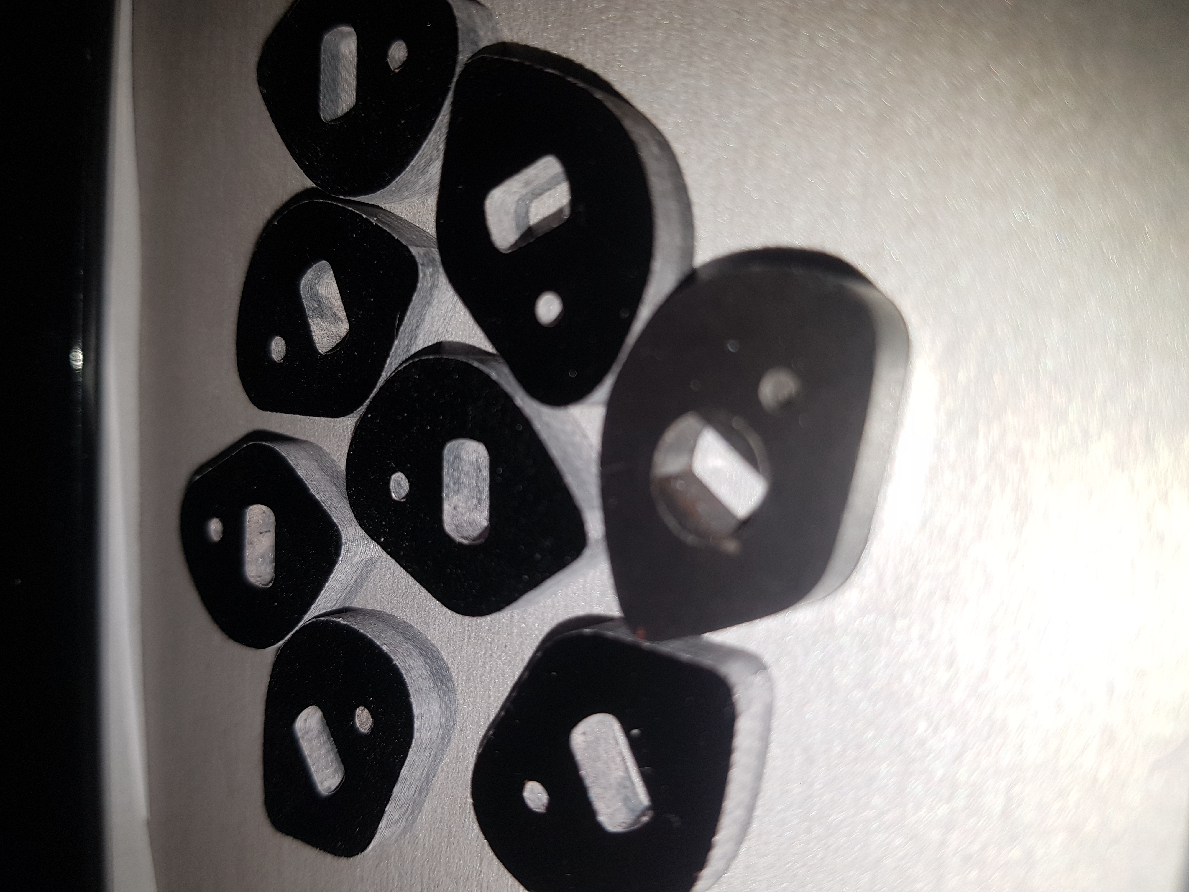

Ich nähere mich der Lösung: GFK ist die solideste Kunststoff-Variante. GFK-Platten kann man in verschiedenen Dicken erwerben. Ausgeschnitten werden soll es mit einem Laser-Cutter. Entsprechende Firmen bieten so etwas an. Das Schnittmuster werde ich hier teilen.
Re: Plastik-Nocke Anlasserschalter 712097
Ich habe einen Kleinserienproduzenten gefunden, der die Nocke aus GFK nachfertigen könnte. Bezahlbar wird das erst ab 10 Stück mit 12 EUR / Stück. Möchte sich jemand beteiligen?

Oh super! Dann habe ich mit Dir genug Interessenten beisammen. Es sind genau gerechnet inkl.MwSt. 13 EUR. Hoffe das ist auch ok. Ich nehme für den Nachbau die Nocke aus dem Ersatzteilhandel als Vorlage und werde die Welle nochmal genau ausmessen, so dass die Nocke stramm sitzt. Ich hoffe, dass jetzt klappt. Kannst mich unter Null eins # 736471987 kontaktieren für alles weitere.

Die Nocken sind fertig. Ging sehr schnell. Francois, bitte kontaktier mich, Nummer oben.

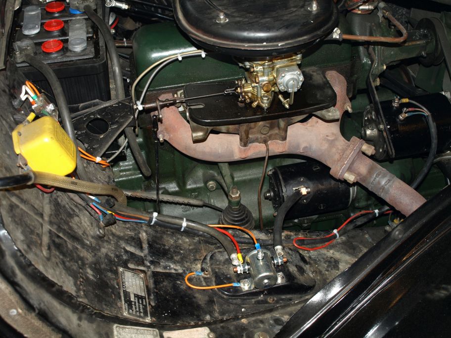

Hab mich auch lange mit dieser Nocke rumgeärgert. Irgendwann hatte ich die Nase voll von dem Zeugs und habe ein elektrisches Relais eingebaut, originalität hin oder her. Funktioniert bestens. Siehe Foto.

Klar, ich hatte auch lange ein Relais drinnen, das geht gut. Aber ich habe mittlerweile ein besseres Gefühl alte Technik zu erhalten und zu nutzen. Ich habe einen Oldtimer mit zeitgenössischer Technik und will es nicht mehr als nötig mit minderwertigen, neuzeitlichen Wegwerfprodukten optimieren. Ich habe auch die Erfahrung gemacht, dass sich das langfristig nicht auszahlt. Es gibt kaum ein nachgefertigtes Teil mit dem ich nicht Probleme habe oder verdächtige Probleme zu verursachen. Aber es macht mir eine große Freude die alte Technik wieder hergestellt zu haben und zu nutzen.
