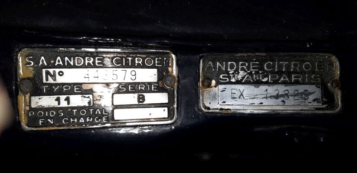

wie kann ich durch diese Nummern das Baujahr rausfinden ?,
113579 Typ 11 Serie B und eine zweites Schild mit EX 13825

auf Deinem Foto erkenne ich "443 579". Mit dieser Nummer wäre das Auto ein Légère BL Perfo von Modelljahr 1939. Damit wäre die Einprägung "B" fehlerhaft.
"143 579" wäre ein Normale B Perfo von ebenfalls 1939
"113 579" wäre ein Normale A Crémaillère von 1936
Du hast die Auswahl.....
Ob es nun ein Légère oder ein Normale ist kannst Du ja direkt am Auto sehen.
Thom

mit 443579 ist es eindeutig ein B Normale von 1957.
Ich habe hier die Daten und Fotos von einem nur 17 Autos später produzierten 11 B Normale, der ist am 17.04.1957 gebaut worden.
Schau doch mal auf die aufgemalten Ziffern auf der Spritzwand Beifahrerseite, dort müsstest Du die 17 und die 4 finden können, sofern noch nicht überlackiert.
Es ist also einer der letzten 11 B, diese hatten den quer eingebauten Vokes-Luftfilter mit der Einbuchtung für die Haubenschiene und einen Vergaser Zenith 36 WI oder Solex 34 PBIC.

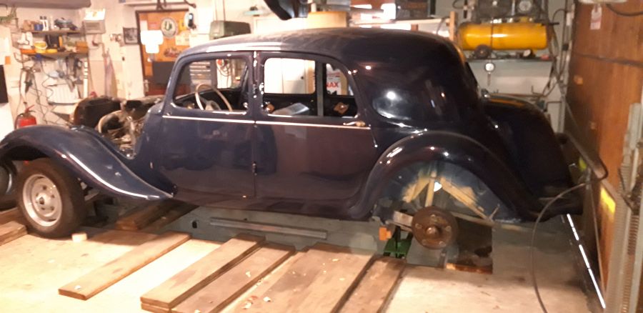

Danke für die Hilfestellungen.
Nun mal ein Bild von dem Auto.

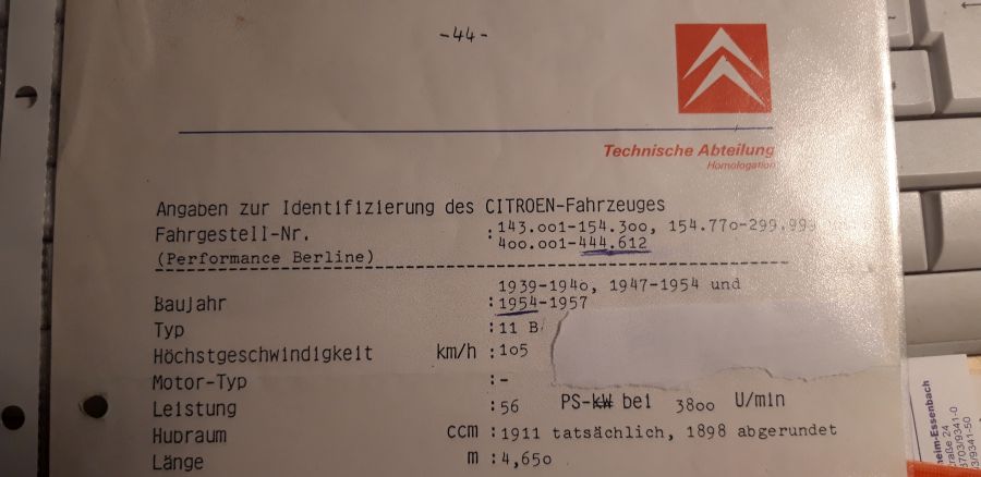

Hier schreibt Citröën 1986 das es mit der Serien-Numer 400.001 -444.612 ein Baujahr 1954,( unterstrichen) ist, aber die Serien-Nummer geht auch bis Bj. 1957.

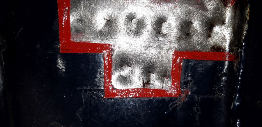

Ich habe den Lack weggemacht und es kam eine Nummer kopfstehend zum vorschein: 11D unten, oben fängt sie mit 113 vermutlich noch eine 3 und 7 zum vorschein.

auf dem Motorblock war dieses Schild.

kopfstehend ist richtig, ich sehe da 11 B (für Normale) und darüber 44...
Das ist aber die Fahrerseite, die aufgepinselten Ziffern die ich meinte,  sind auf der anderen Seite.

Hallo Ulli, ich habe mit der Lupe nochmals die eingeschlagenen Zahlen genau angesehen, also 443 dann dürfte es ein 3 u. 7 noch sein und die anderen Zahlen 11B sind richtig.

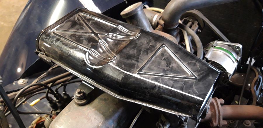

Jetzt noch den Luftfilter, eventuell hilft der noch zur Bestimmung des Bj. und der Vergaser ist ein Solex BIC 34
Danke an allen für die Bemühung, vielleicht finden wir das genaue Bj. damit.
Re: Baujahr ?
Steht doch oben schon - Yokes- Luftfilter quer, 11 B von 57.

Danke Carsten für den Hinweis, aber wieso bestätigt Citröën auf die Anfrage das Bj. 1954 ?, ( sie Bild ) 1954 unterstrichen,
Luftfilter von Bj. 1957, Solexvergaser BIC 34 anstatt 32, es geht ja darum die richtigen E-Teile zu bekommen und auch für § 21 das genaue Bauhjar zu haben.

das Unterstrichene stammt mit Sicherheit nicht von Citroen,
denn
1. ich habe das selbe Blatt, dort sind keine Unterstreichungen, siehe Anhang
2. zur Zeit der Erstellung dieses Blattes hatte Citroen Deutschland in Köln keine Nachschlagewerke mehr, die befanden sich zu dem Zeitpunkt schon in Sammlerhänden, von denen mindestens eine zu mir gehört ;-))
Nun zweifle nicht mehr, anhand der FG-Nr. und der einzelnen Details ist eindeutig belegt, dass Dein 11 B von 1957 ist.
