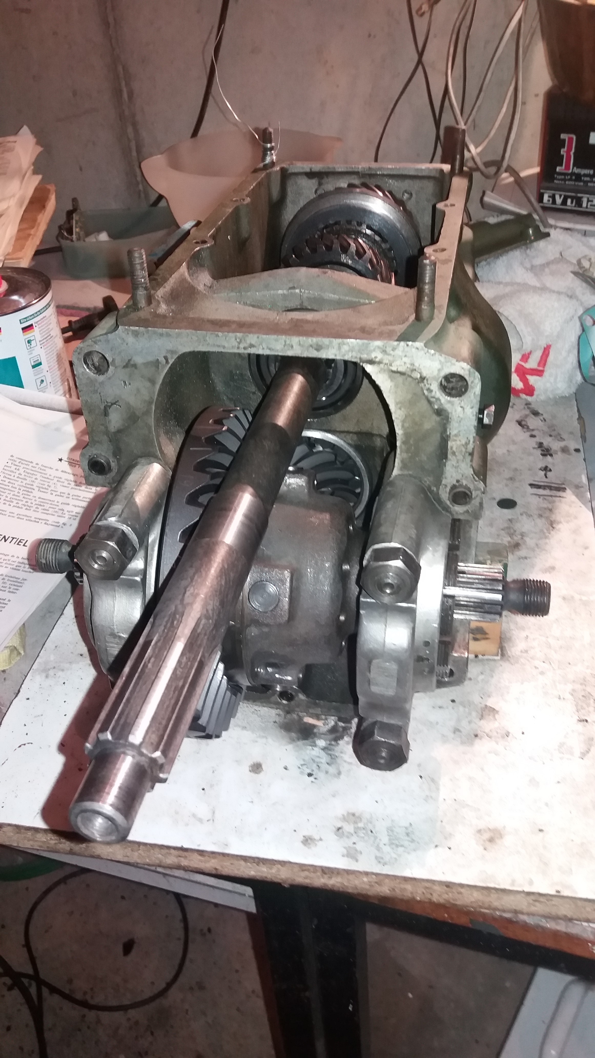

Re: Getriebe
Moin, hier nun mein neues Differenzial. Muss nur noch feinjustiert werden.
Re: Getriebe
Hallo Jörg, daß Tellerrad gehört nach rechts. Sonst hast du 3 Rückwärtsgänge.
Gruß Dieter.
Re: Getriebe
Ich hoffe der Hnweis von Dieter ist angekommen ;-)

Re: Getriebe
Im Buch ist das Tellerrad rechts.
