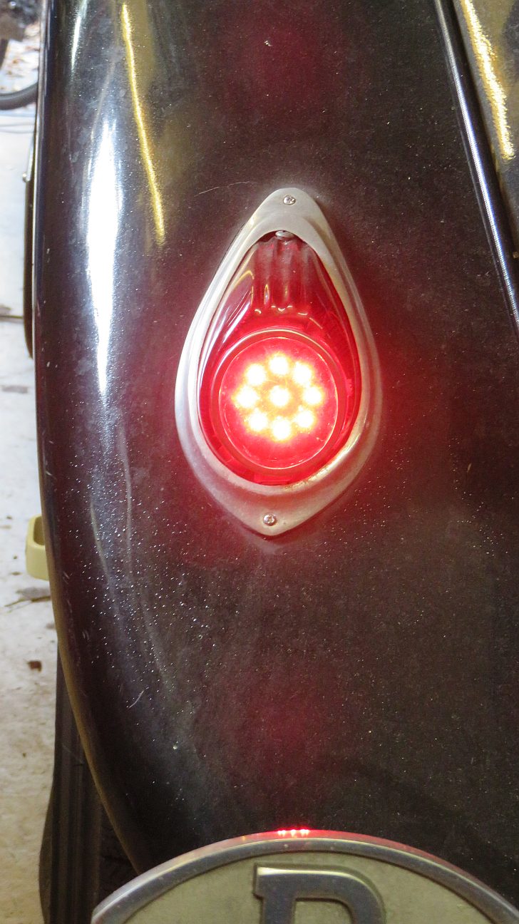

Hallo Ich habe vor ca. 16 Jahren schon ein LED Rücklicht in Eigenbau erstellt (In das originale Rücklichtgehäuse). Da gab es so etwas nicht fertig zu kaufen. Der Grund waren Sicherheitsaspekte. Bei Sonne war mein "original" Bremslicht (6V) fast nicht zu sehen. Als mir einmal fast einer Aufgefahren war, habe ich beschlossen so etwas zu bauen. Auch der Tüv hat das als deutlichen Sicherheitsgewinn eingestuft.

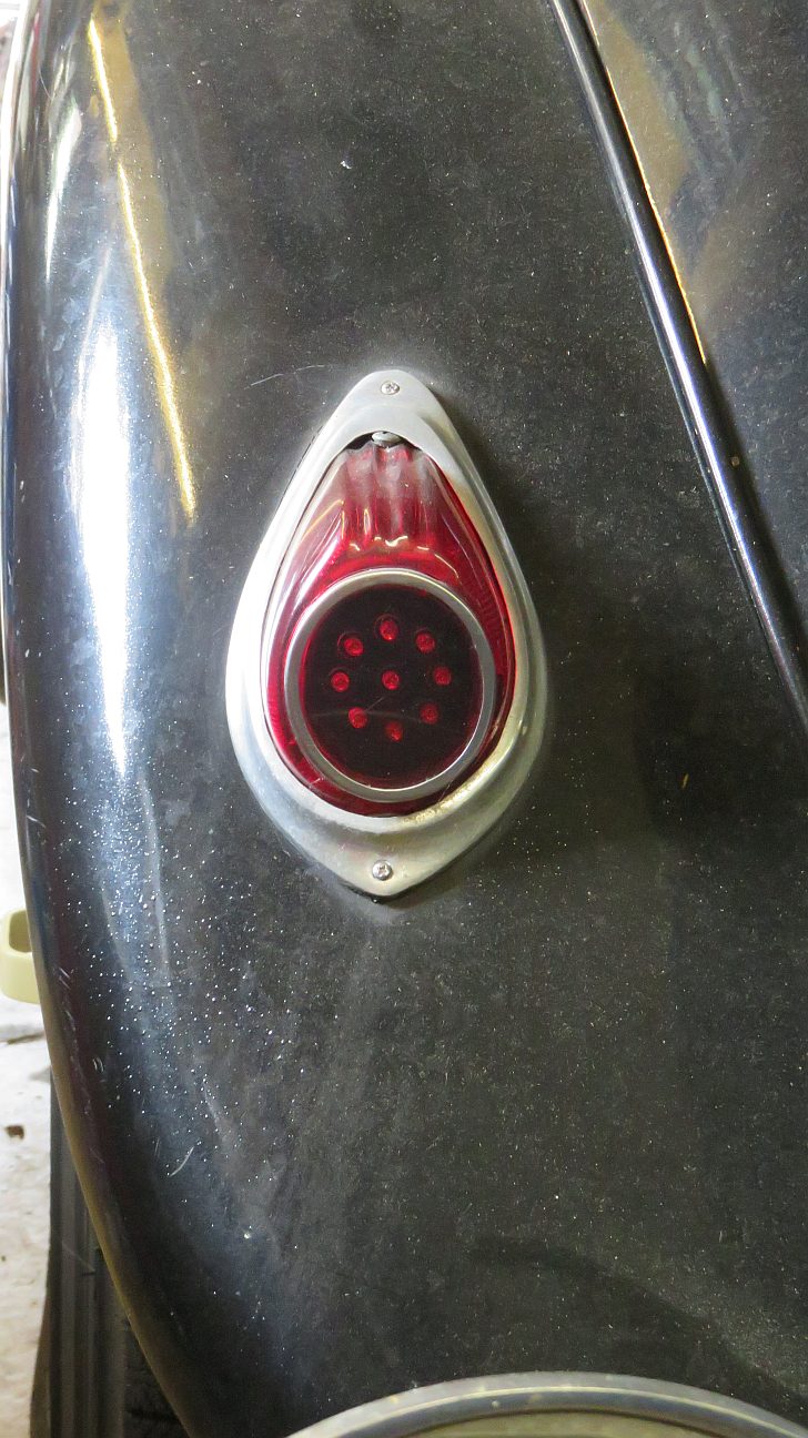

Bild mit LEDs aus. Der Lack ist nicht schön :-(

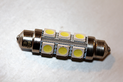

Geht viel einfacher und billiger.

Hallo Trax Das sind 9 einzelne LEDs. Damals gekauft bei Conrad. 8mm "Hochleistungs" LEDs. Jede LED hat einen passenden Vorwiderstand für ca. 20mA pro LED bei 6V. Alle parallel geschaltet. In eine Platte aus 1mm schwarzem Plexi eingeklebt. Das Glas im Rücklicht durch rotes Plexiglas ersetzt und die Platte mit den LEDs dahinter eingeklebt. Das heißt, die LEDs sitzen fest in der Kappe und bilden nur das Bremslicht. Das normale Rücklicht ist als Sofitte geblieben. Gruß Robert

Wäre mir alles zu umständlich. Habe die LED Sofitten von Wolfgang drin. Sind "taghell" (12 LEDs pro Sofitte) und sind in 2 min. getauscht. Kosteten 4,- Euro das Stück (direkt bei Wolfgang)

Hi Wolfgang, hi Schrauber, Falls diese LED Soffitte Lichtstark genug ist (und nicht nur das Auge blendet) wäre das schon was. In welcher Lichtfarbe leuchten die, welche Länge hat die Soffitte? Grüße Thom

Hallo Thom, die Länge ist ca. 40mm, geht stramm, aber gut rein und raus. Gefühlt ist die LED ca. 3-5x so hell, Lichtfarbe? Keine Ahnung. Ich habe sie als Bremslicht und bei den Blinkern drin. Die Blinker "blinken" jetzt auch perfekt. @Jürgen Die Chinateile sind doch nur für 12Volt? Oder gibts die auch für 6Volt?
