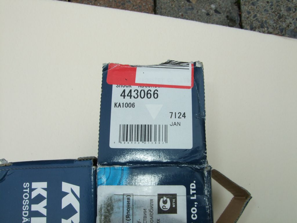

Hallo zusammen es passen auch Dämpfer von Kayaba (Jap. Hersteller) Teilenummern: 443066 vorn und 443058 hinten

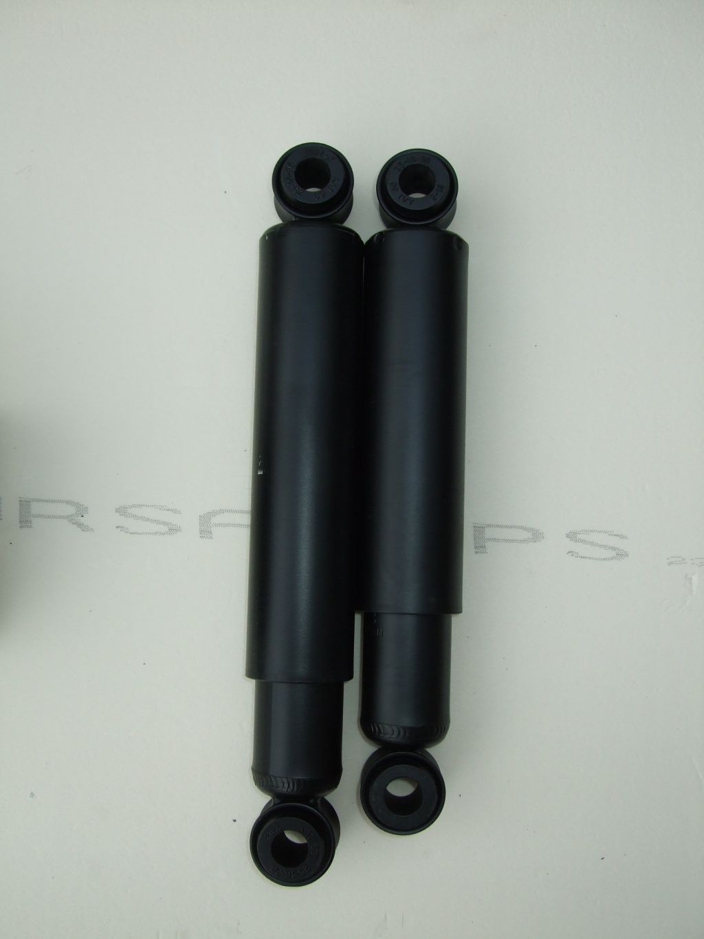

Dämpfer

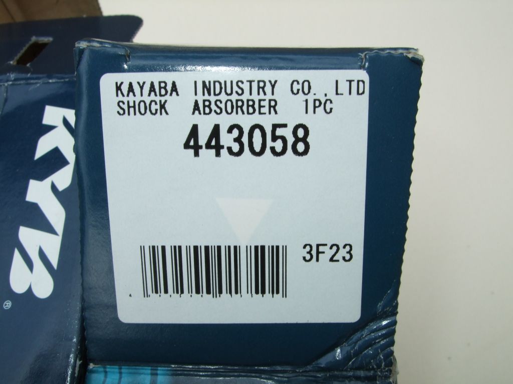

Dämpfer
