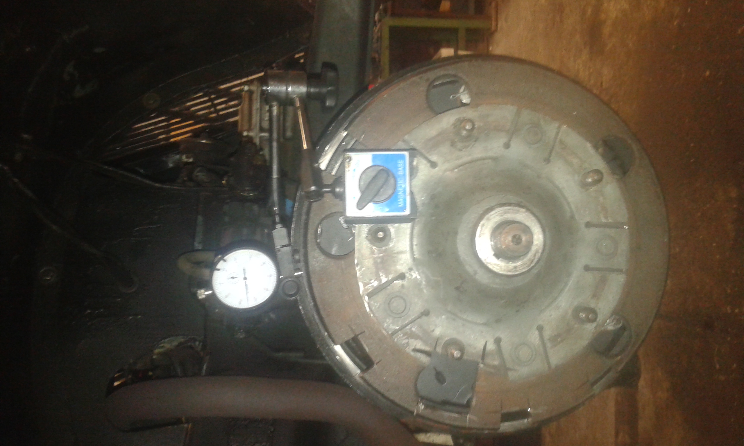

Re: Erfahrung mit Repro Bremstrommeln - Zentrierprobs beim Ausschleifen
Einstellhilfe

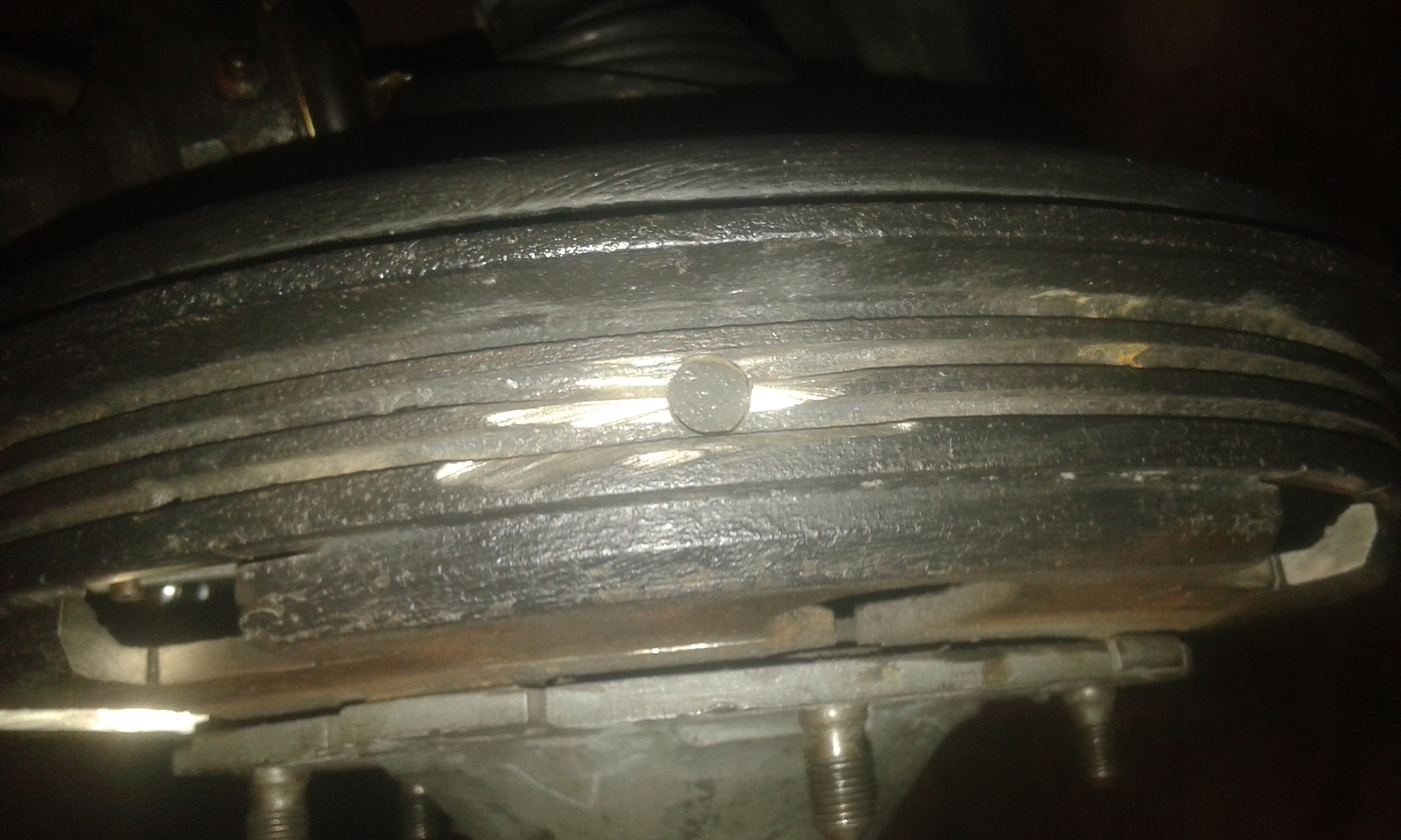

Bohrung
