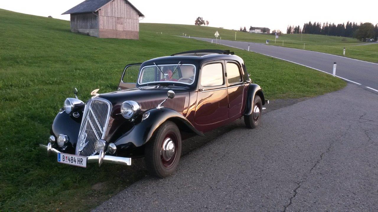

Hallo Martin
Hier mein eben sanierter 15cv der ist ja fast gleich wie der BN nur die Motorhaube ist länger.
Im Netz sind hauptsächlich Hochzeitsauto mit dem Faltsdach ausgerüstet. Webasto das selbe wie beim Mercedes Ponton verwendet wurde.
Lg Thomas
