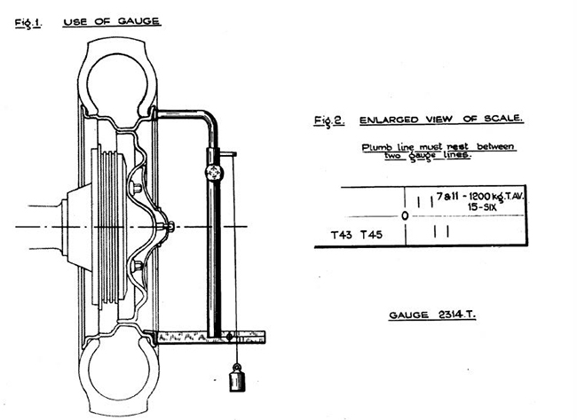

Da würde ich lieber den Sturz und Spur einstellen (lassen) sonst sind die neuen Reifen auch gleich einseitig abgefahren. Beim diagonalen Wechsel fährste ja dann "nur auf einer Kante " ;-)
Re: Radtausch
hallo Wolfgang Fritz ,
der Sturz ist meines Wissen's nach nicht einstellbar. Nur Spur und Nachauf. Sollte ich mich Irren bitte ich um Info
Gruß Edwin
Re: Radtausch
Hab ich auch schon mal gehört. So gesehen macht die Anweisung die Räder über Kreuz zu tauschen wieder Sinn.
Re: Radtausch
Ist die obere Triangelwelle nicht exzentrisch?
- kann mich aber täuschen ... hab's selber noch nicht zerlegt gehabt.

Hab noch was gefunden, muß doch gehen, sonst könnte man sich die Kontrolle wie im Bild ja sparen ... oder hab ich da ein Knoten im Hirn?
