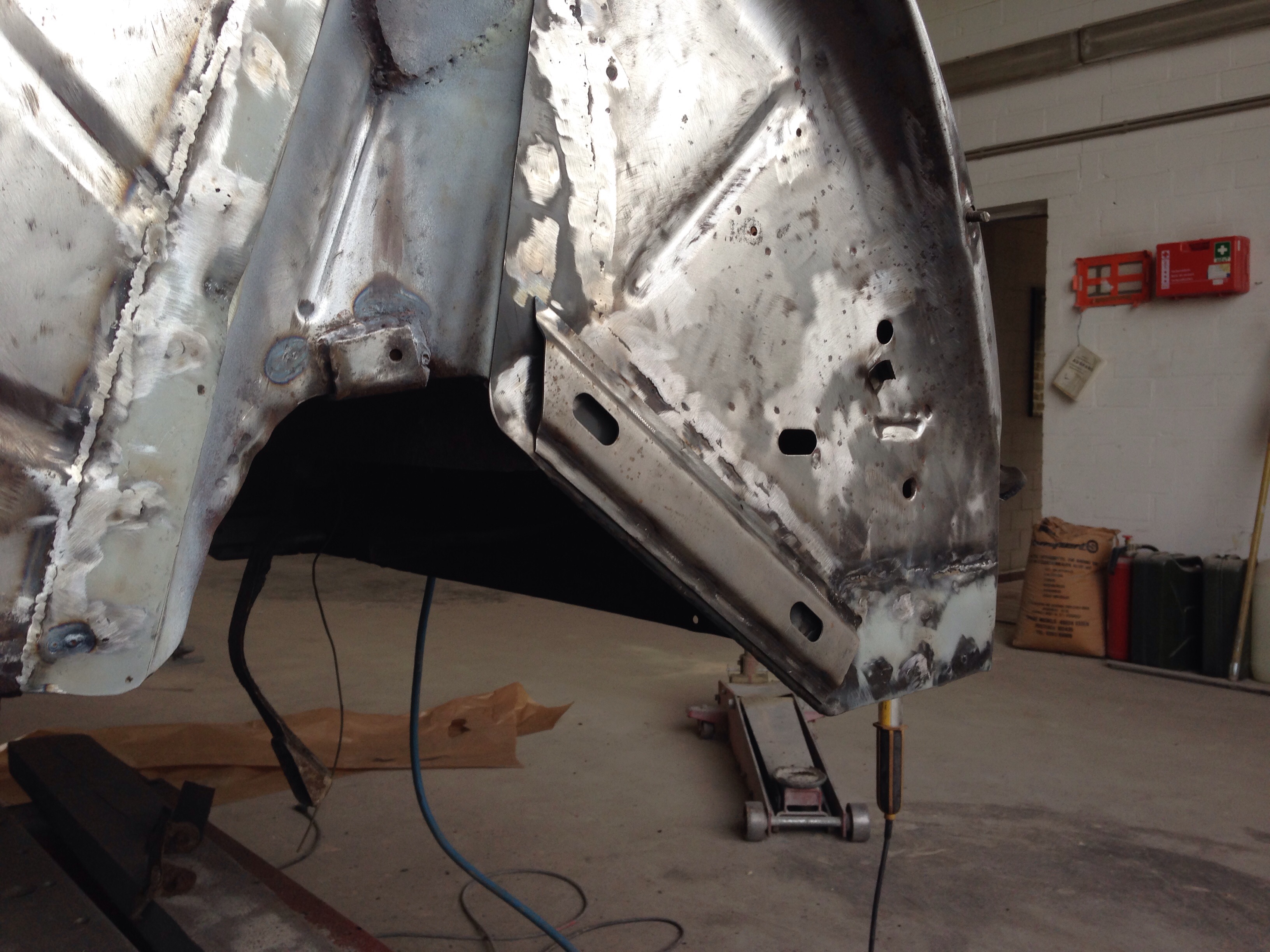

jetzt weiß ich auch wofür das Verstärkungsprofil im hinteren Innenkotflügel gut ist, bei Deiner Traction scheint das noch nicht verbaut worden zu sein. So sieht es bei meinem 11er aus:
[[img]http://bilder.citdoks.de/pics10/8cf0c1418320634.jpg[/img]
Bei Interesse messe ich gerne aus und mache eine Skizze.
Erik

Ja danke offensichtlich war das problem dann bekannt, verm beim koffermodell noch mehr belastung vermutlich. Ich setzte dann ein stärkeres blwch drüber als verstärkung ausserdem wird da sichee kein hänger mehr dran kommen

Wenn du alles so wieder zusammen setzt wie es war reicht es eigentlich an Verstärkung.
Die Bleche bekommst du am günstigsten bei Müller(leider)
So wie es aussieht musst du eh die Schweller von vorn bis hinten auf machen und erneuern. Alles andere ist halbe Sache und du fängst irgendwann doch wieder an.
Ich finde auch, im Vergleich zu meinem (und der war schon kaputt),das dein 11er ganz schön "auf" ist. Aber auf jeden Fall machbar.

Bild von der Verstärkung

ein Versuch eine Skizze anzuhängen, schauen ob es klappt.
Erik
