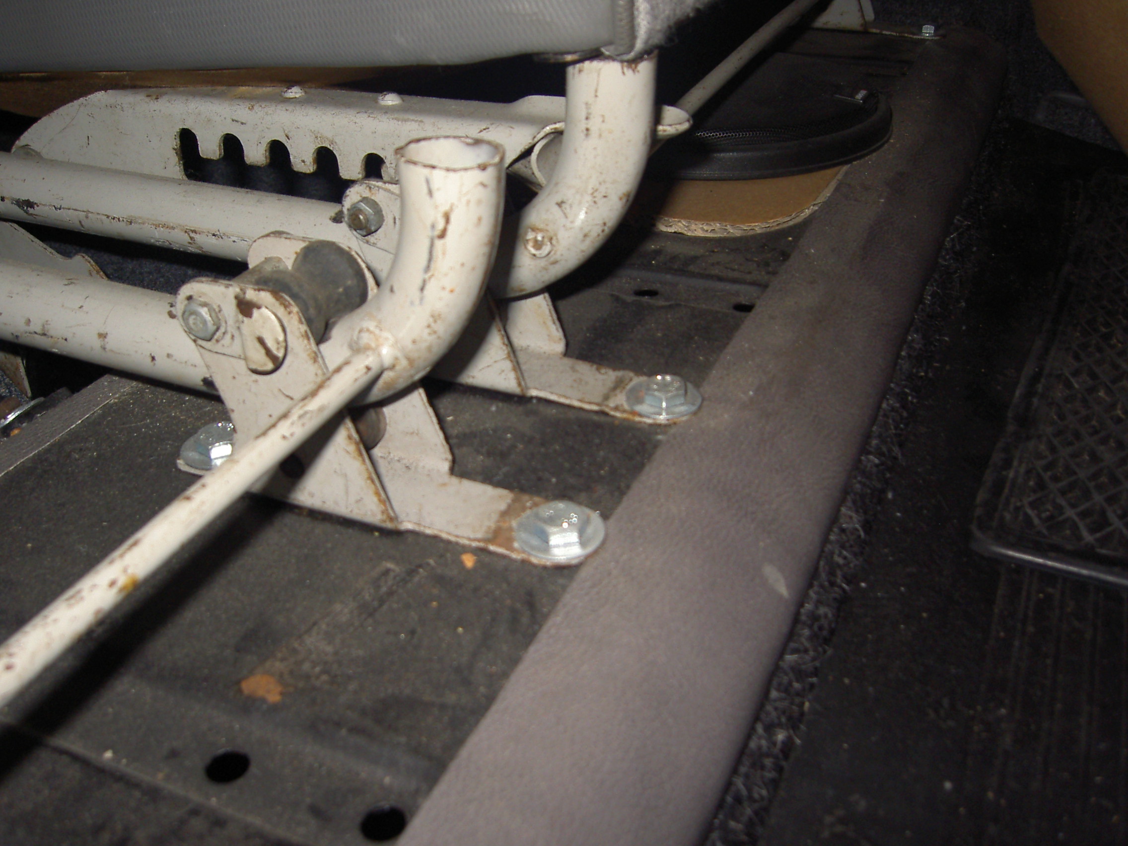

Guten Abend Jörg
Wir haben bei uns den Sitztunnel nach hinten verschoben (Passt mit dem neu angefertigten Teppich perfekt)
Um die Sitze höher zu machen haben wir zwei Latten unter eingespannt. Diese wurden auf die gleiche Höhe angebracht wie die untere Sitzumrandung (Holz) ist. Dies bietet den Vorteil, dass es die Federn nicht gleich bis nach unten durchdrückt. Der Sitzkomfort ist aber meiner Meinung nach ideal, wird aber spürbar höher.
Evt. finde ich noch diverse Bilder
Um eine Anpassung nach hinten vorzunehmen, müsste man doch fast die Halter mit den Rollen abschrauben und mondifizieren. (Winkel abtrennen) und auf dem Sitztunnel weiter nach hinten montieren. Eine andere Variante fällt mir um diese Uhrzeit nicht mehr ein. =)
Freundliche Grüsse Pascal

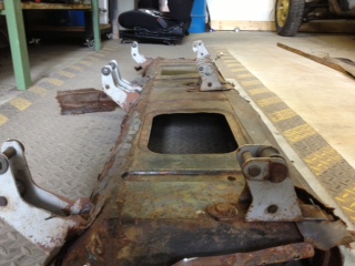

Re: Fahrersitz 11CV BN 1956 Verstellung höher und weiter nach hinten
Ich habe die vorderen Halter geradegebogen und auf dem Tunnel verschraubt. Für die hintere Halterung eine neue Stütze gebogen/ geschweißt. Das könnte man auch noch in die Höhe bauen.

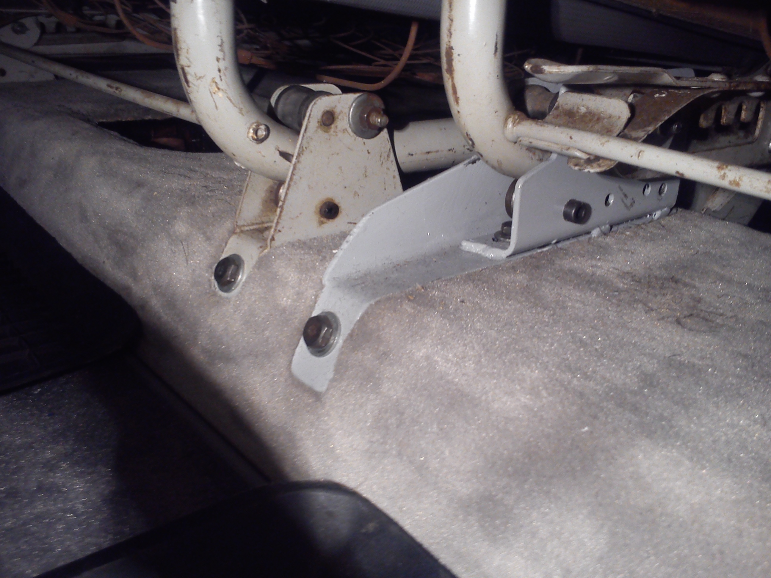

und noch ein Bild (hintere Stütze)

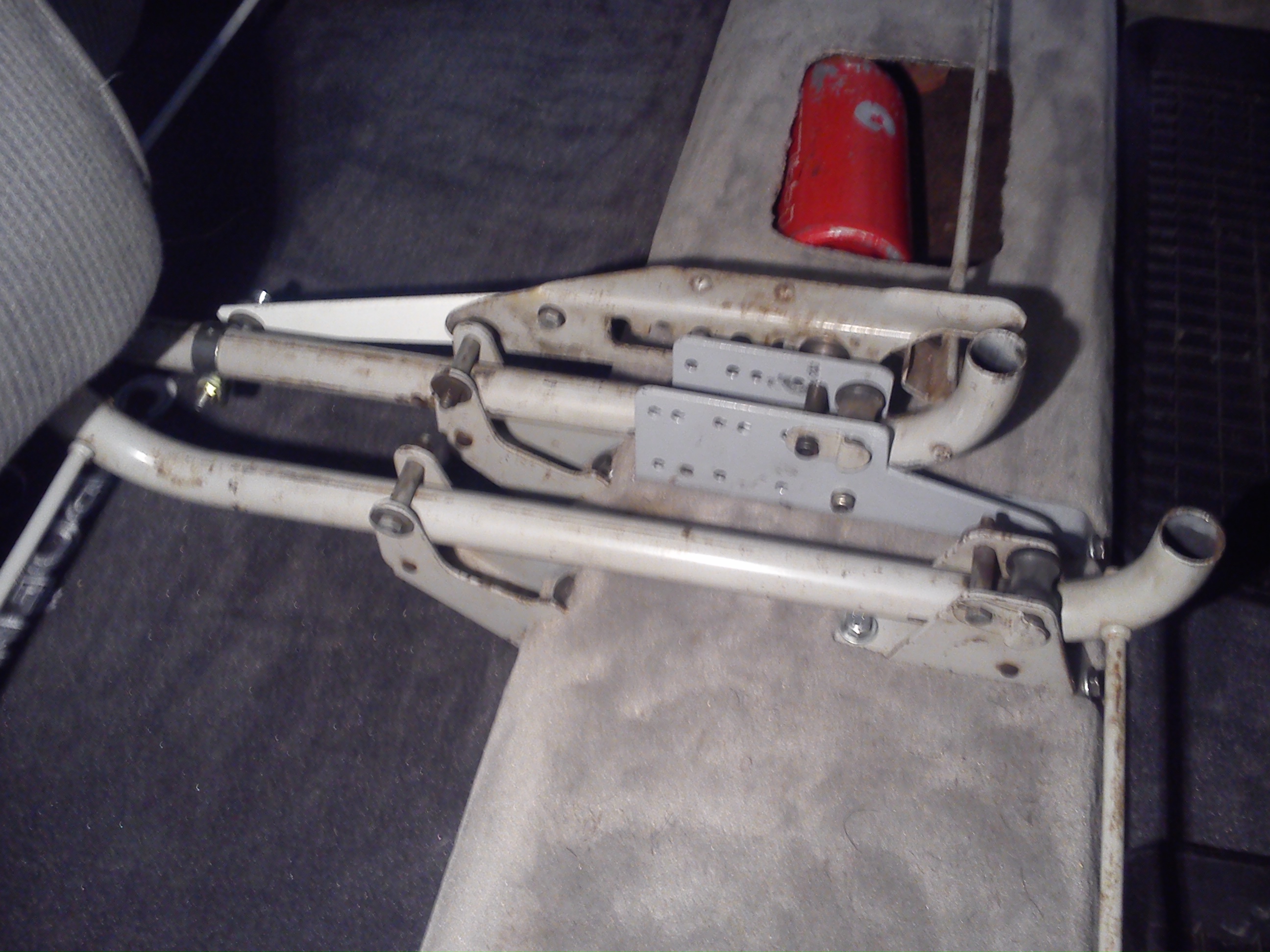

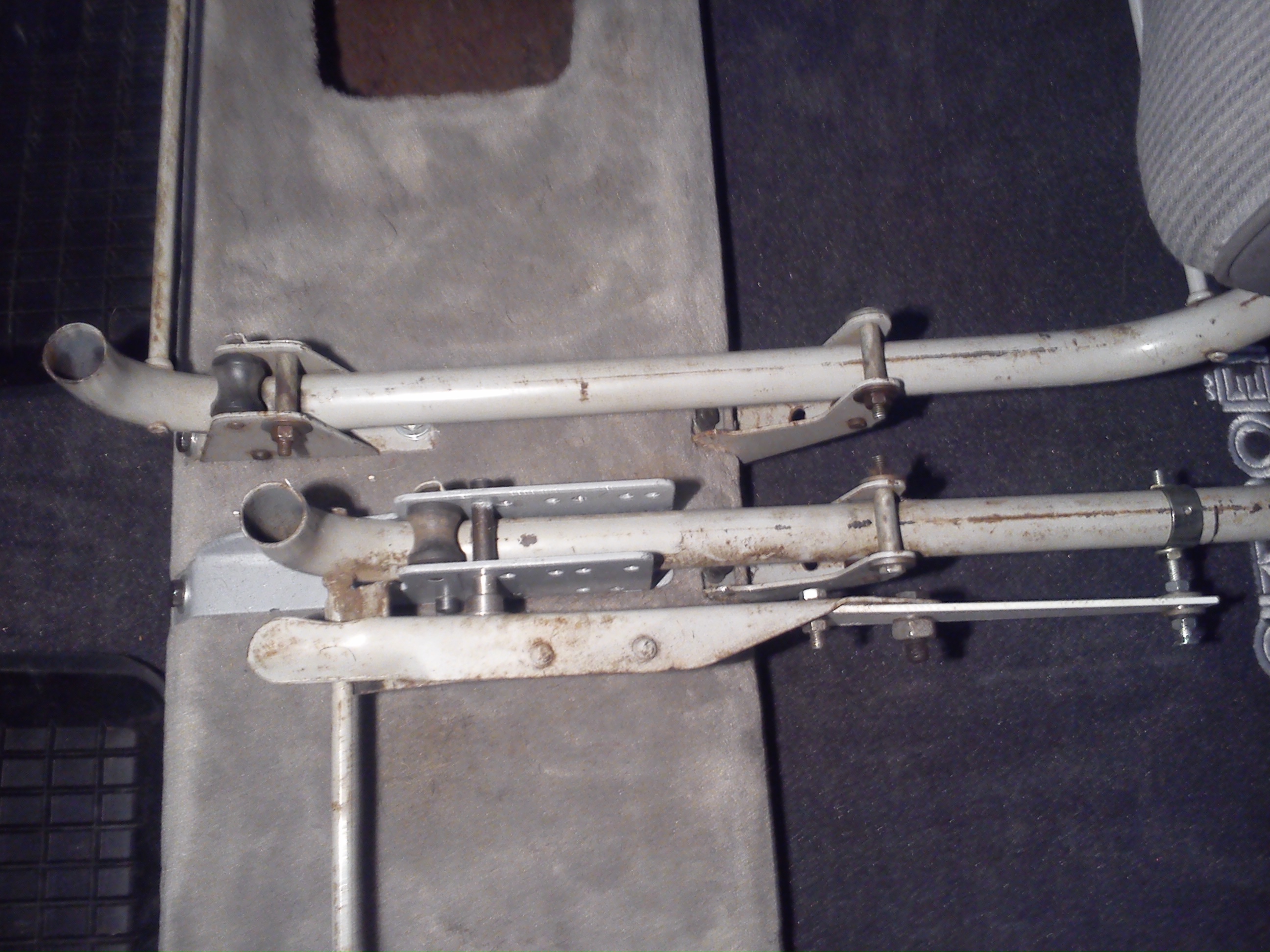

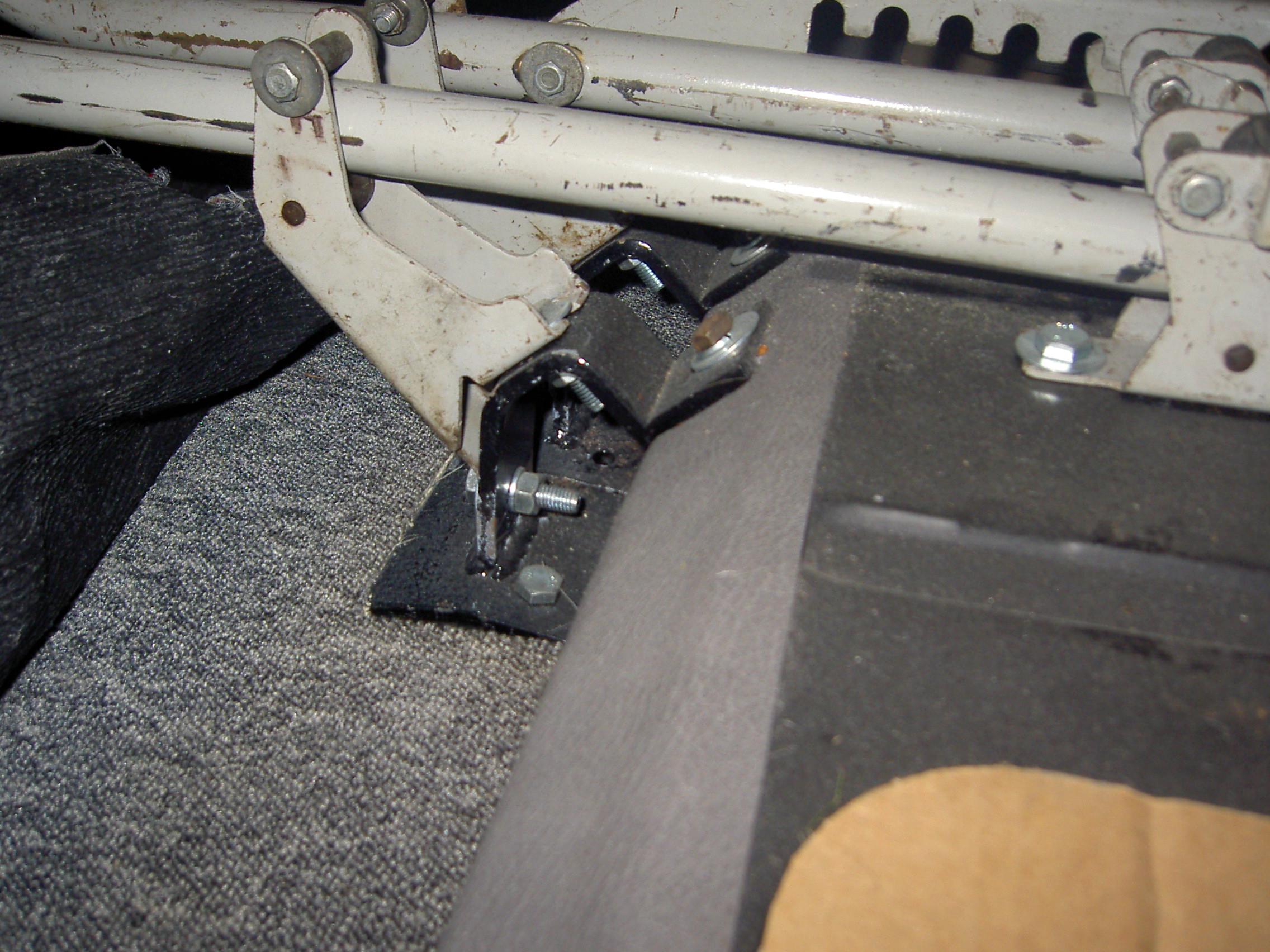

Hallo Jörg,
rund 10 cm weiter nach hinten gehts mit der anliegend gezeigten Konstruktion (3 Bilder):
Die hinteren Konsolen bleiben unverändert.
Die vorderen sind neu und selbst gebaut, benutzen aber die alten Anschraubpunkte.
Außerdem muss der Drehpunkt der Einrastschiene mit Hilfe eines angeschraubten Blechstückes nach hinten versetzt werden, da er sonst der hinteren Konsole im Wege ist.
Die höhere Biegebelastung für die hinteren Konsolen und für das Sitzgestell selbst ist übrigens offensichtlich kein Problem.
Mit einem extremen "Fahrgestell" bei Körpergröße 1,95 m, fährt es sich so jedenfalls erheblich angenehmer, da früher der Schalthebel regelmäßig mit dem rechten Knie kollidierte.
Gruß, Ferdi
