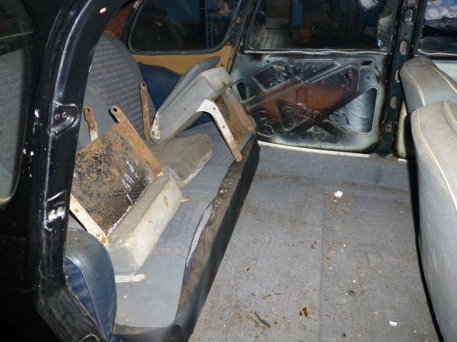

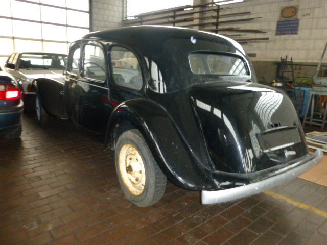

Re: Vorstellung und Frage
Hallo Leute, meine Fahrgestellnummer ist 306 XXX , wenns von Bedeutung ist gebe ich die letzten 3 Ziffern auch noch preis. Wie schon gesagt, 3 Klappsitzte sind drin, Scheibe bleibt unten beim öffnen des Deckels, Kofferraum normal ,soweit ich das beurteilen kann. Fotos kommen gleich mfg Ronald
40 Antwort von Ronny 02.04.2014 20:18 Zuletzt bearbeitet von Ronny (02.04.2014 20:21)
Innenansicht
- Roger H. aus S.
Mysteriös! Auto und Nummer passen laut den Listen eigentlich nicht zusammen. Wenn es jetzt nur das Typenschild gewesen wäre... Aber so? Macht es auf jeden Fall interessant und ich bin schon gespannt, was du herausfindest. Aber welcher Gangster gibt schon seine wahre Identität so schnell preis? MfG Roger H. aus S.
Hallo, ich hatte hier oder sonstwo gelesen dass es noch mehrere Stellen im Innenraum geben kann wo die Fahrgestellnummer eingeschlagen ist? Wie verlässlich ist diese Liste mit den Nummern? Ich sehe zumindest das es möglich ist mit einer 4xx xxx Nummer entweder einen normale oder familiale zu haben... Wäre es möglich das mitten in der Serie von Commerziales mal die ein oder andere Familiale gebaut wurde? Es ist schwer zu glauben das die Karosserie abgeändert wurde, und auch die Nummer sieht genauso eingeschlagen aus wie ich hier schon Fotos gefunden habe... (schwer leserlich, auf dem Kopf, usw) Wer Infos für mich hat darf mir auch gerne eine Mail schreiben. Ronald-Morgenstern äät gmx.de mfg Ronald
