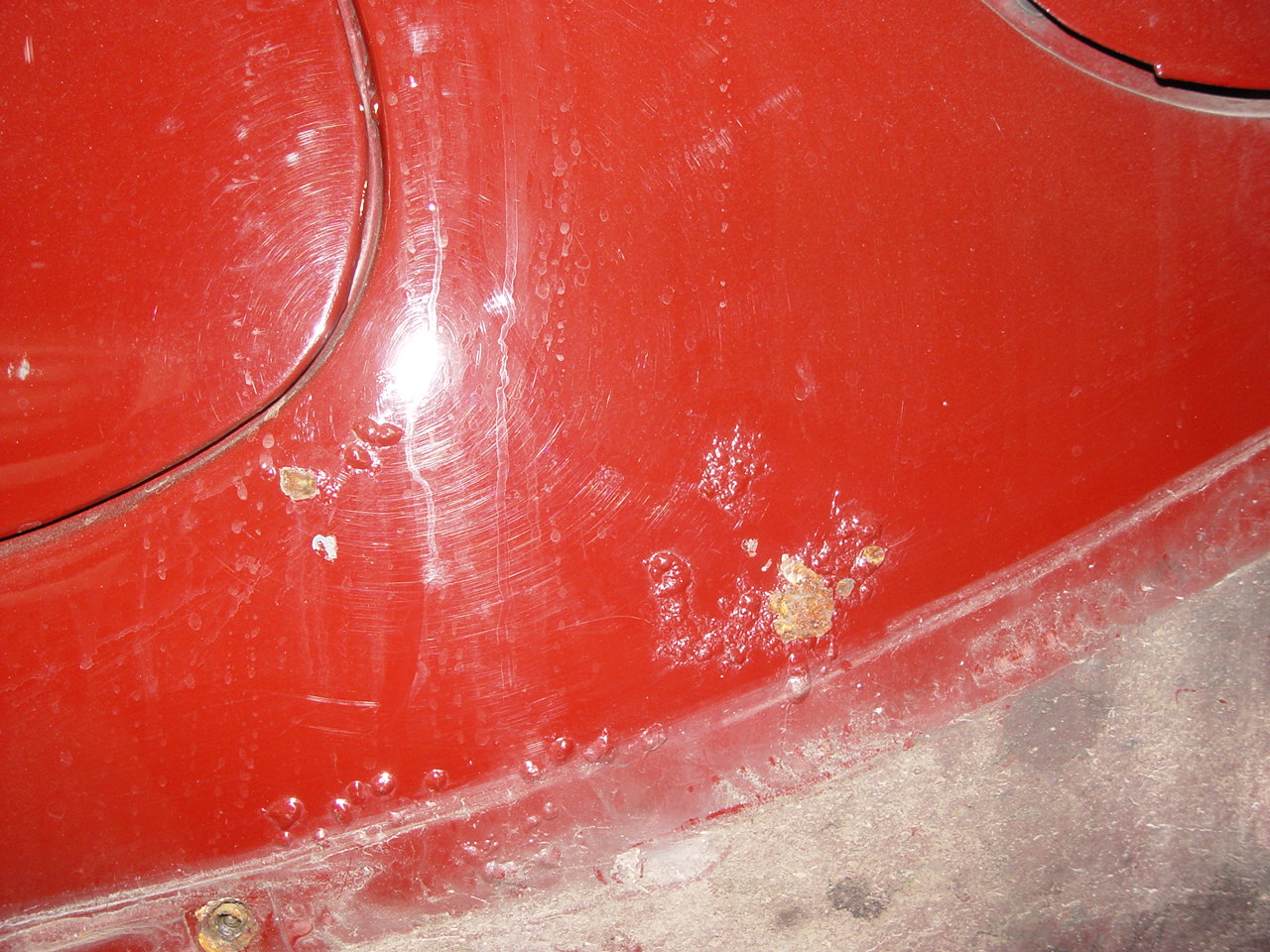

Was spricht denn dagegen, den Verlauf hier im Forum weiterhin abzuhandeln? Alle profitieren davon! <<<Vorne rechts am Ende des Schwellers ist eine Durchrostung, sonst sieht der Boden ganz gut aus. Ist das nicht schon viel wert?>>> Genau das sah bei meinem auch nur pockig aus ...

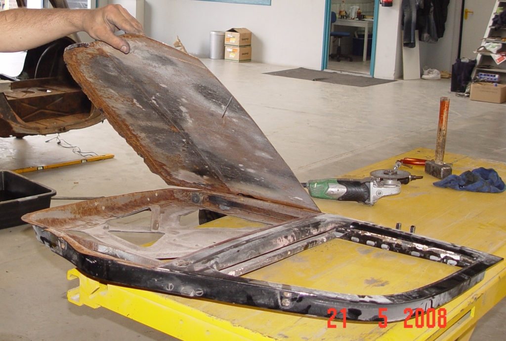

... nach dem Öffnen des Schwellers stellte sich nicht nur die A-Säule als Morsch heraus ...

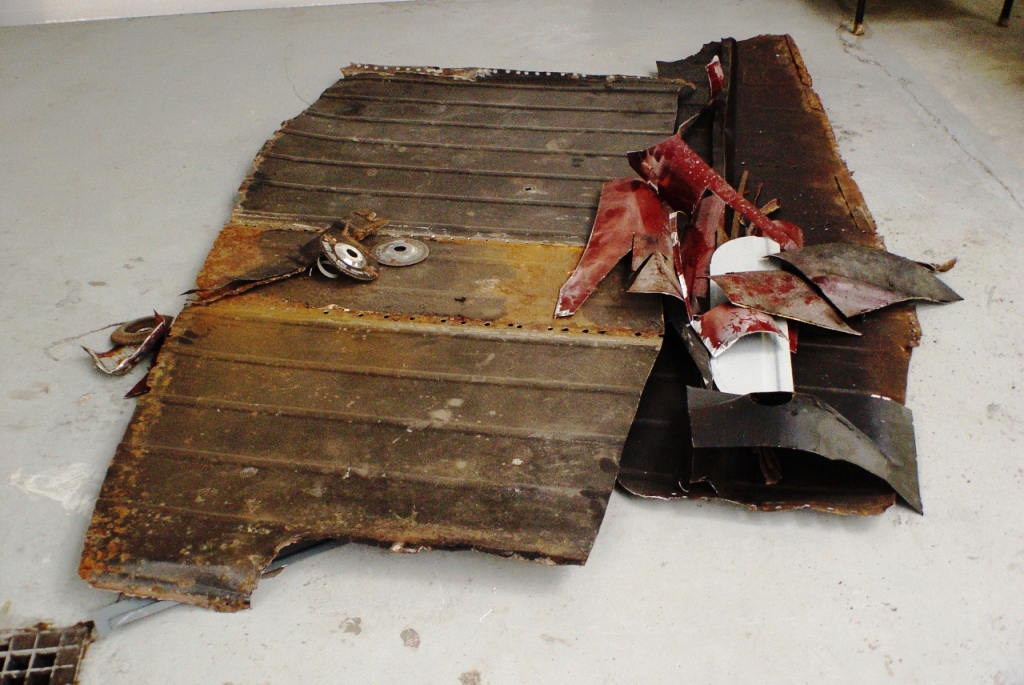

... auch der Boden war an den Rändern zum Innenschweller rostgeschwächt ...

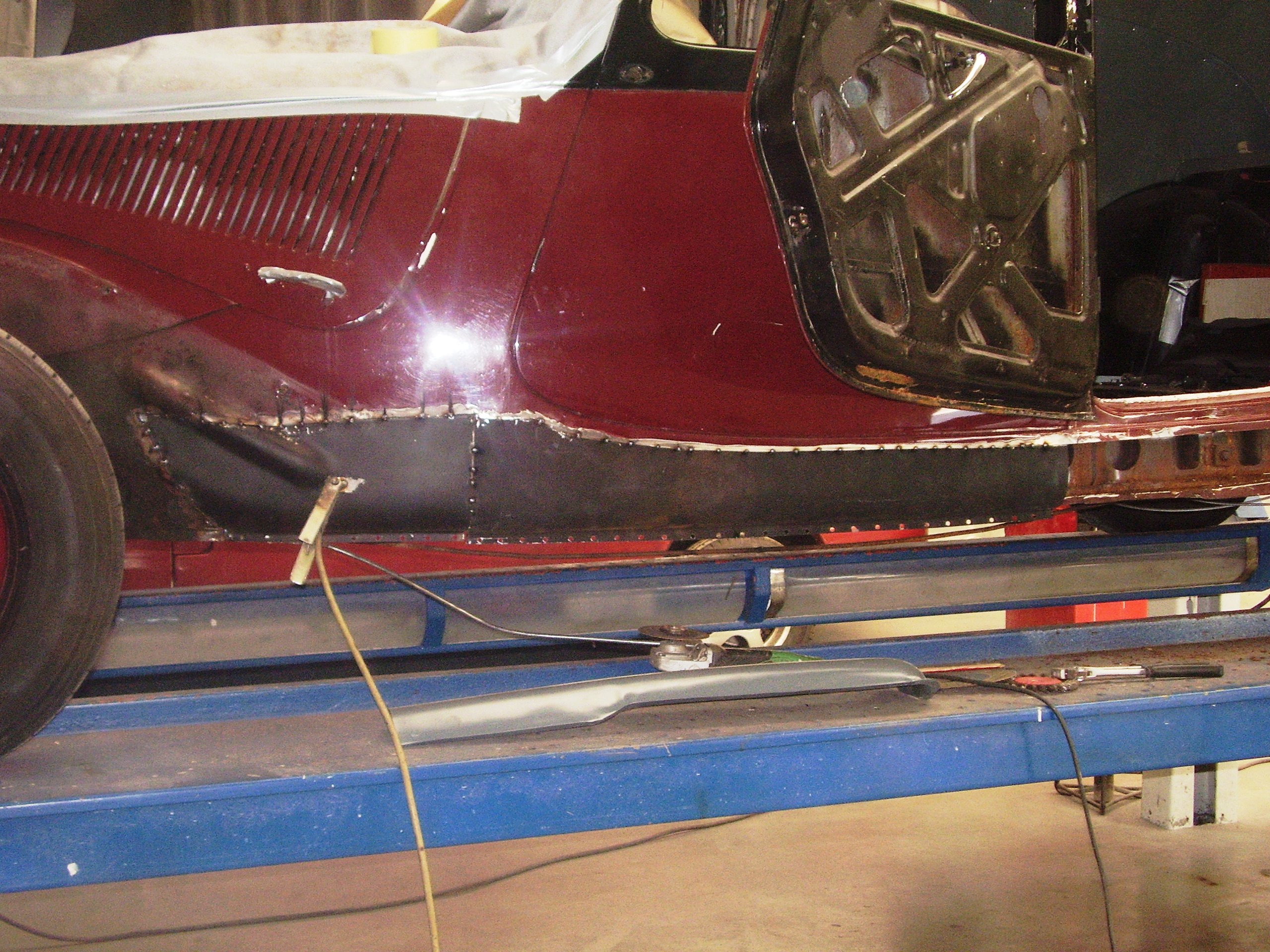

... je tiefen man schweißte, um so mehr Vorbesitzerkaschierungen kamen unter Spachtel, Blindnieten und Montageschaum zum Vorschein ...
Re: Vorstellung und Frage
... aus erhofften 5000 und geplanten 12000 wurde eine Vollrestauration, die die Gesamtkosten deutlich jenseits des Faktors 10 trieben ...

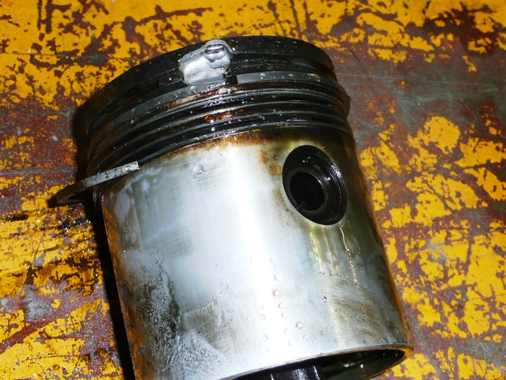

Hallo Ronny, Werner hat mit seinen Bildern deutlich gezeigt, wie es aussehen kann, wenn man einmal genauer hinschaut. Ich habe einen 11 BN gekauft und dachte mir, da ist ja kaum etwas zu machen, da komme ich schnell zum fahren. Laut Vorbesitzer waren nur die Bremsen fest und der Motor sollte schwer anspringen. Also zuerst die Bremsen und den Motor vorgenommen. Die Bremsen waren schnell gemacht. Der Motor hatte gar keine Kompression, nachdem er geöffnet war stand fest, er muss komplett überholt werden, was dann auch gemacht wurde. Dann ging es an die Karosserie, da waren ein paar kleine Roststellen. Das Ende vom Lied war, es sah genauso aus wie bei Werner. Ich bin jetzt seit über einem Jahr am restaurieren und hoffe, dass ich in diesem Jahr noch zum fahren komme. Ich kann daher nur raten, genau hinzuschauen bei einem in Frage kommenden Fahrzeug. Gruß Volker

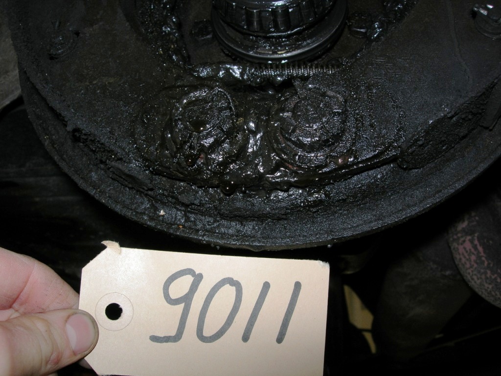

Tja, Volker schreibt <<<Laut Vorbesitzer waren nur die Bremsen fest >>> Klingeling: Bei unserer Probefahrt meinte der nicht unpfiffige Verkäufer zu der schlechten Bremswirkung "das liegt an den umweltfreundlichen Bremsbelägen und ist normal". Alle vier Bremsen waren abgeritten bis auf die Nieten und schwammen in Achslagerfett und Bremsölbrei ... Ein typisches Beispiel. Von vielen.
