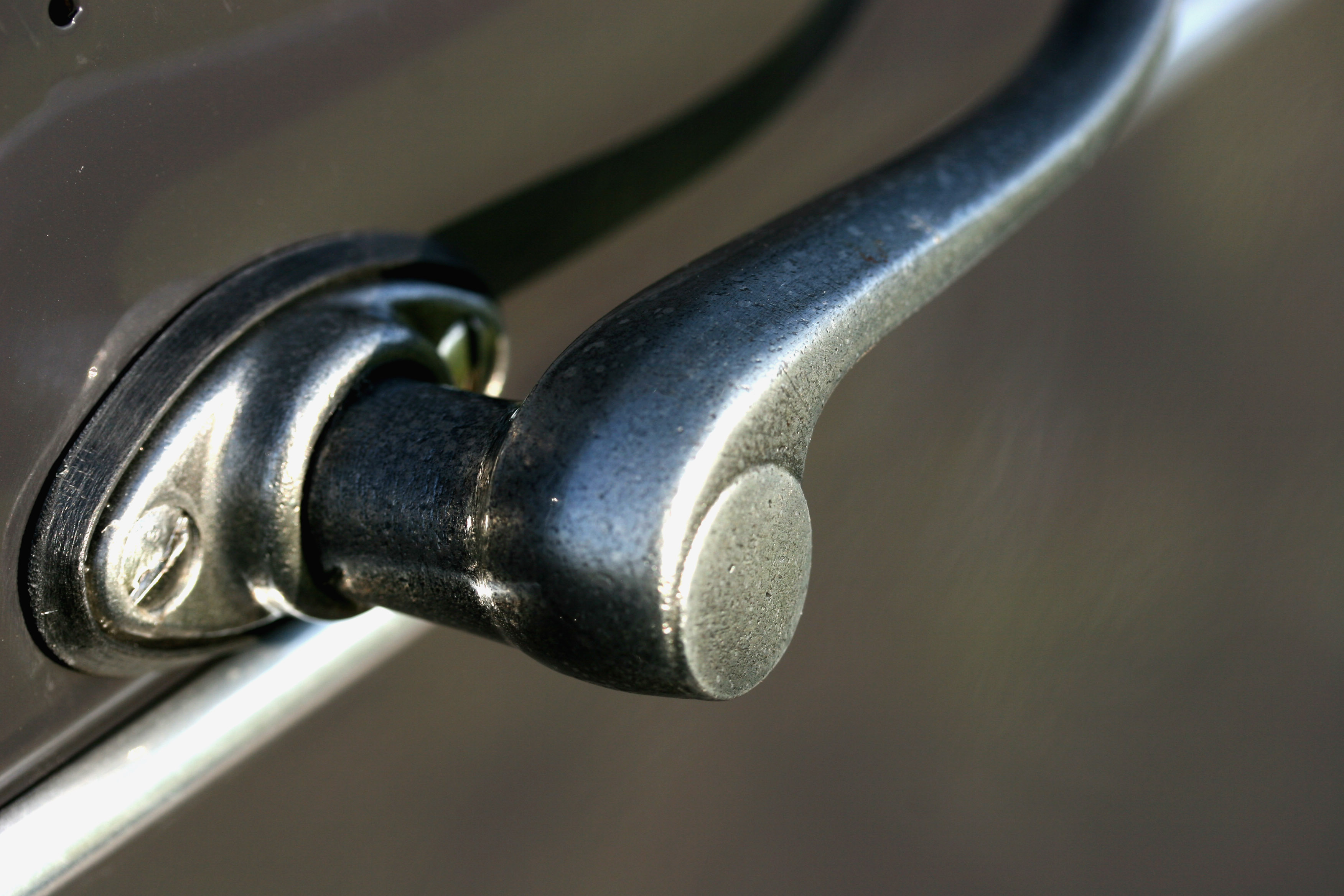

Einschlägige Firmen können und wollen die alten Türgriffe meistens nicht wieder verchromen, weil es eine unbekannte Legierung ist.
Falls man die alten aber Teile erhalten will, kann man - alternativ zum Verchromen - diese polieren und anschließend mit einem hochfesten Klarlack, z.B. Pelucid, lackieren. Das ist ein extrem harter und verschleißfester Lack, der eine schöne silbrige, leicht matte Oberfläche ergibt. Siehe Anlage.

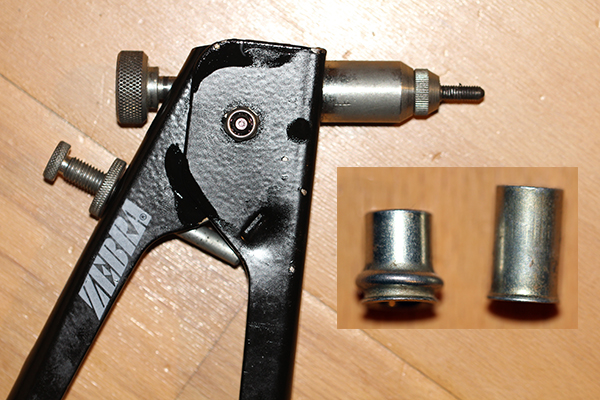

hab's noch nicht ganz kapiert was du genau meinst ...
Falls dir jedoch Gewinde "im Blech" fehlen kann man diese sehr stabil mit Einnietmuttern nachrüsten. Gib es in allen Größen.
Zange und Nieten siehe Bild. Die linke Niet habe ich mal mit der Zange leer gezogen, damit du den Zweck erkennst.
Die Blechstärke geht von 0,5 bis 2mm.
