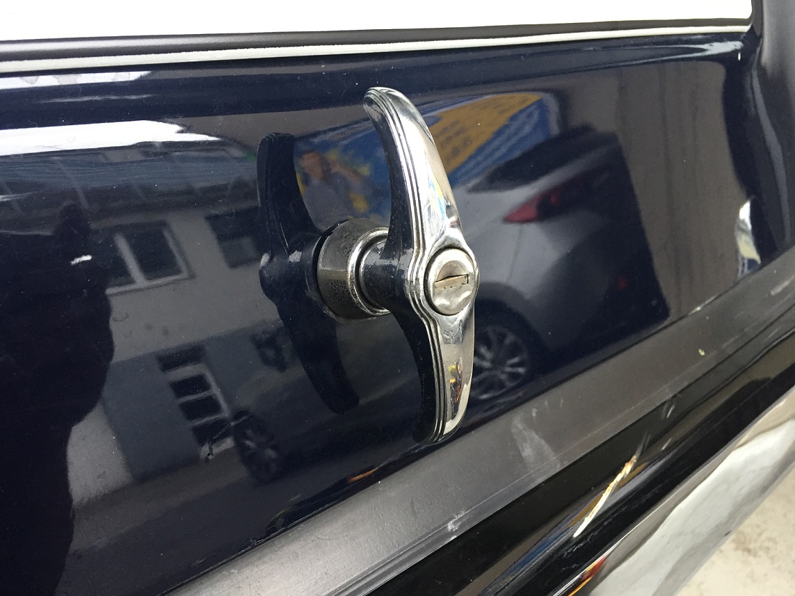

Servus,
um das ganze etwas zu verdeutlichen habe ich mal ein Foto angehängt.
Gruß Kaltenmeier

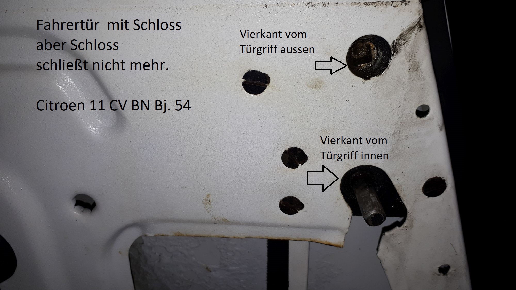

Hallo 11CV Fahrer,
an meiner Fahrertür kann ich das Schloss mit dem Schlüssel leicht drehen aber die Tür wird nicht verschlossen.
Bis letzte Woche konnte ich die Fahrertür abschließen, dann hat sich der Türgriff ohne Funktion gedreht.
Jetzt habe ich gem. Anleitung im Forum den Türgriff innen gelöst - ist für mich aber rätselhaft was das mit dem Türgriff aussen zu tun hat.
Am Türgriff aussen die Rosette gelöst, dann schlappert der Griff in der Halterung. Ganz raus kam der Türgriff nicht, obwohl ich den Riegel mit einem Holz reingedrückt habe und den Griff in alle möglichen Richtungen versuchte rauszuziehen - ohne Erfolg.
Kann mir ein Panzerknacker helfen.
LG Hugo aus Buseck

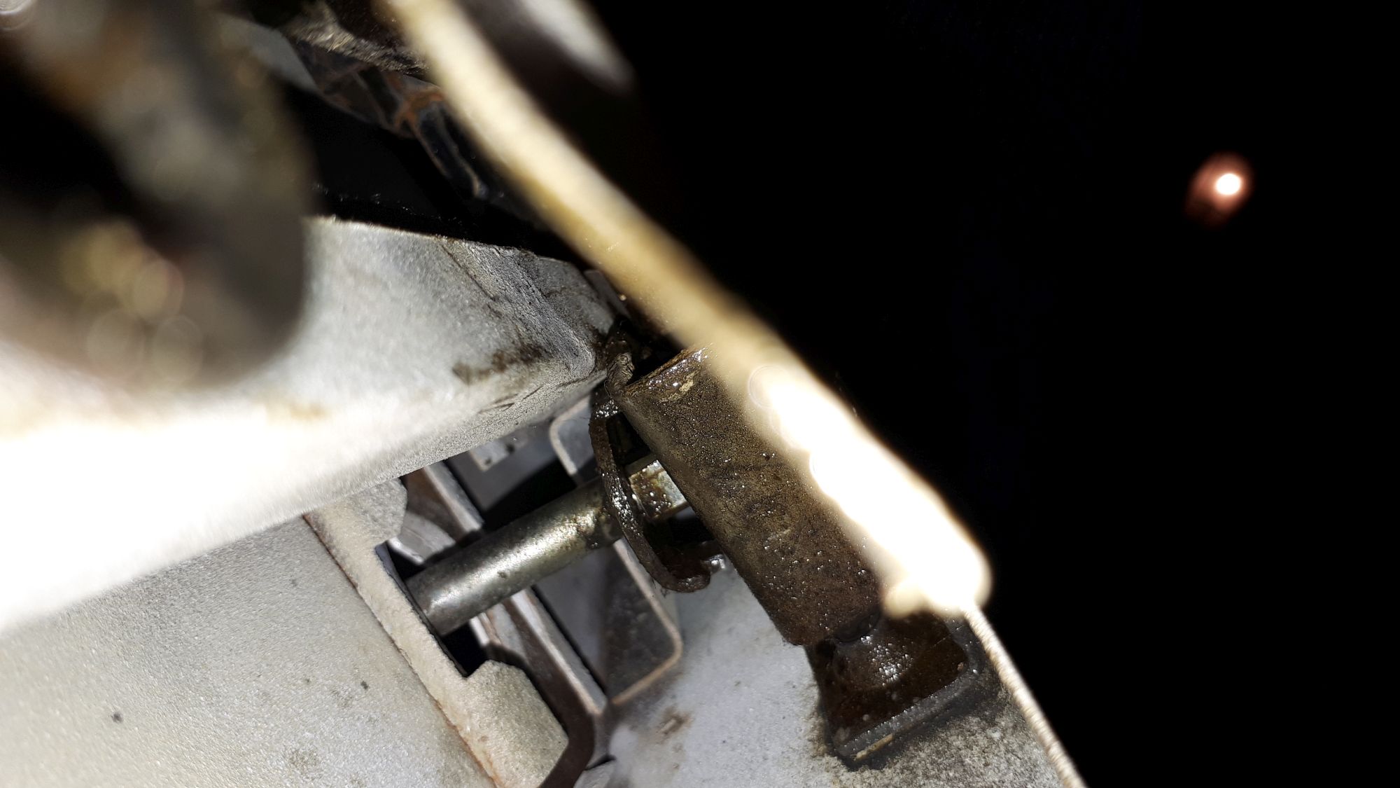

Hallo Thomas,
ich habe von innen den Griff mit Rosette entfernt.
Inzwischen ist auch die Verkleidung gewichen damit ich mir das Schloss von innen ansehen kann.
Egal in welche Stellung ich den Griff von aussen gebracht habe. Der will nicht raus.
Probire heute abend mal die Stellung nach unten kippen.
Eingerostet sieht er nicht aus.
LG Hugo

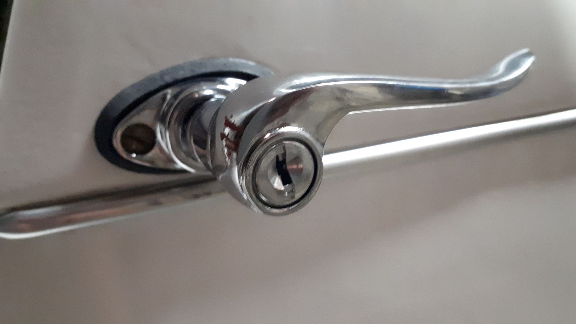

Hallo Jörg,
Hallo 11 CV Gemeinde!
ich habe im Forum gelesen das der Türgriff innen ab muss, hab ihn auch entfernt, aber der Türgriff aussen hat dadurch immer noch seine Funktion.
Ich habe schon mit Holz den Riegel gedrückt und am Griff gewackelt und gezogen - nix tut sich.
Vielleicht liegt es daran das ich auch in der Fahrertür ein einen Schließzylinder eingebaut habe und deshalb ein anderes Schloss verbaut ist.
Mit Holz und wackeln kam ich bis jetzt auch nicht weiter.
Es ist auch so das der Griff immer noch seine Funktion erfüllt aber nicht abschließbar ist, Schlüssel dreht  schließt aber nicht ab.
Morgen will ich mal zu meinem Oldtimer-Papst fahren, vielleicht hat er die Lösung.
Danke
und
LG Hugo aus Buseck

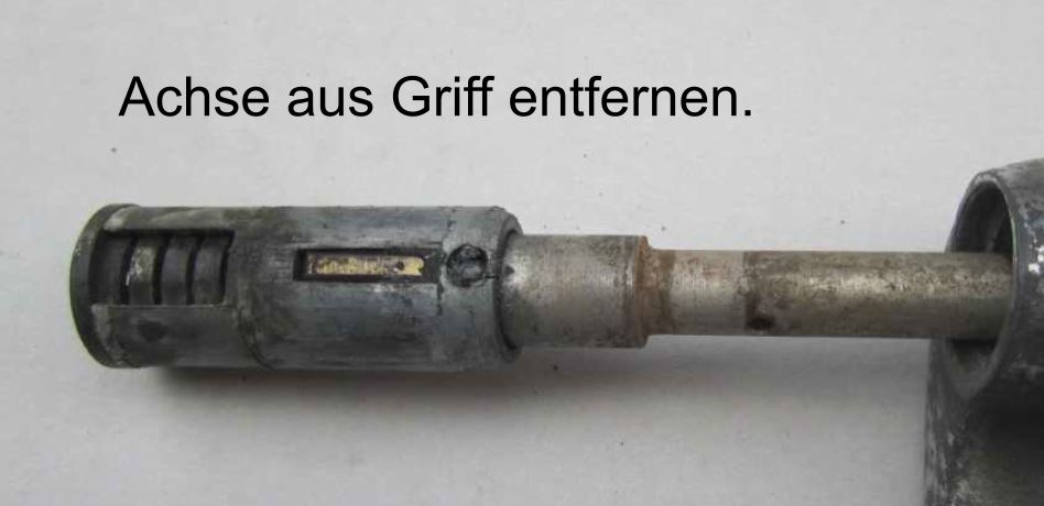

Hallo 11 CV Gmeinde,
Hallo Jörg.
War jetzt bei meinem Oldtimer-Mechaniker - ohne Erfolg.
Vermutlich ist der Vierkant so vermurkst das er nicht raus geht.
Rat des Mechanikers, abschneiden, Schloss ausbauen und überprüfen und neue Achse einsetzen mit natürlich neuem Schloss,
Hat jemand eine funktionierende Achse mit Schlossaufnahme abzugeben, oder gibt es die einzeln ohne Griff.
Bitte melden!
LG
Hugo aus Buseck
