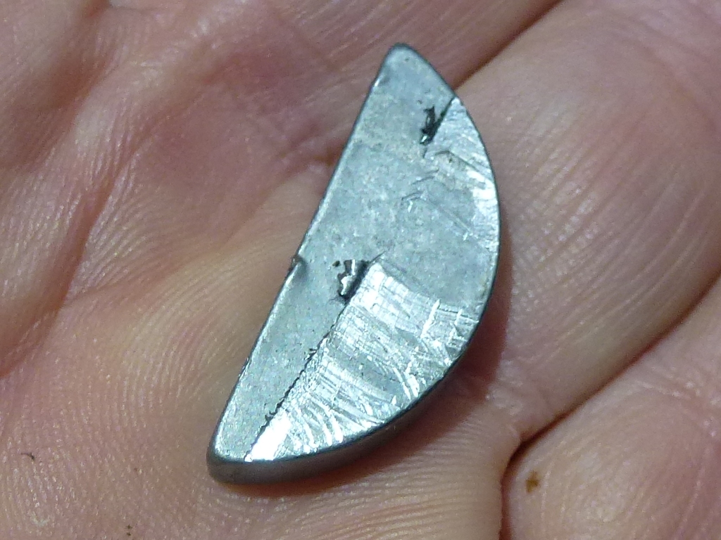

Weiteres Beispiel. Die Feder der Bremstrommel ist wenige Hundertstel zu dick. Immerhin soviel, dass sie nicht passt.

Kann ich bestätigen, musste meine Federkeile in der Höhe etwas runternehmen - sonst hätte ich die Bremstrommel nicht raufgekriegt. Wenige Hundertsel, ein paar Züge 300er bis es passte.

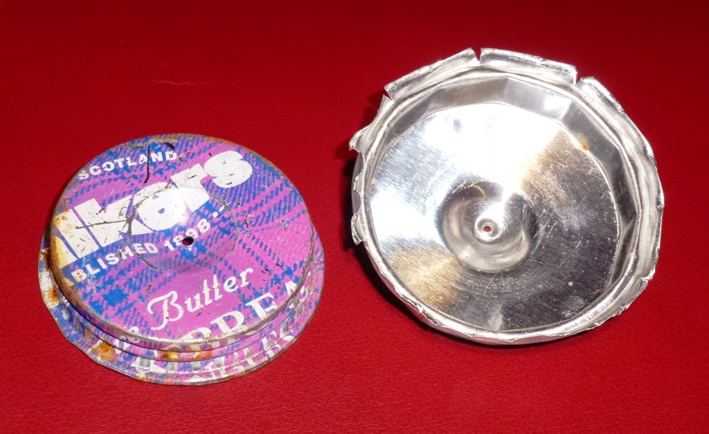

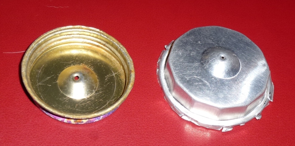

Noch 'n Gedicht:
Vorige Woche habe ich, hier dicht hinter der Grenze, bei einem der üblichen  Teilehändler einen Deckel für das Bremsflüssigkeitsglas gekauft.
Beim Aufschrauben drehte der Deckel auf dem Glasgewinde bereits beim geringsten Festdrehen durch.
Daraufhin habe ich mir das Leichtgewicht genauer angekuckt und die arg weiche Bördelung aufgemacht . . .
29
Re: Mangelhafte Ersatzteilqualitäten
. . .  da fehlen mir nun wirklich die Worte!
Herrlich! Schottische Butter! Heißt das der Herr "Ihr wolle doch bilisch" kauft in GB diese unterirdischen Qualitäten ein? Und ich habe mich gewundert, wieso er immer noch ein bißchen schlechter ist als die anderen.
Ich bestelle bei ihm schon seit längerem nicht mehr.

Schottische Butter!!! Oh,das klingt sehr cool!

Immerhin! Das ist schließlich eine Dose von
"Walker's Shortbread" Fingers und diese werden schon seit 1898 nach dem immer gleichen Rezept gebacken.
Derzeit wird daran gearbeitet aus der größeren Variante der Dose auch 11CV Bremsankerplatten zu pressen.

Hallo Werner, diesen Federkeil bekommst du auch bei Fa KSA in Aachen Lukasstrasse für 1,50 €. Auch verschiedene Lager oder Simmeringe frage ich dort an. Ist qualitativ bestimmt besser und näher als der Händler gleich hinter Grenze. Eine Anfrage dort lohnt sich immer.
Gruß Edwin

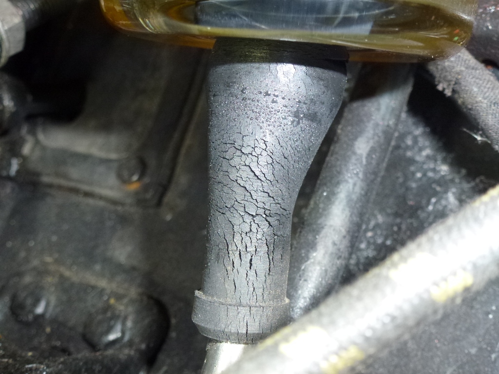

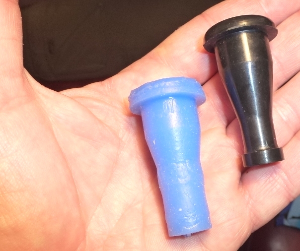

Weiterer Fall:
Habe im März bei einem unserer nicht unbekannten Teilehändler für stolze € 69,- ein nachgefertigtes Bremsölglas gekauft.
Dieser Tage fielen Tropfen auf dem Garagenboden auf. Die Inspektion ergab einen stark rissigen und porösen Verbindungsgummi zwischen Behälterglas und Bremsleitung.
Somit ist das Gummimaterial für Bremsflüssigkeiten ungeeignet!
Sicherheitsrelevant!

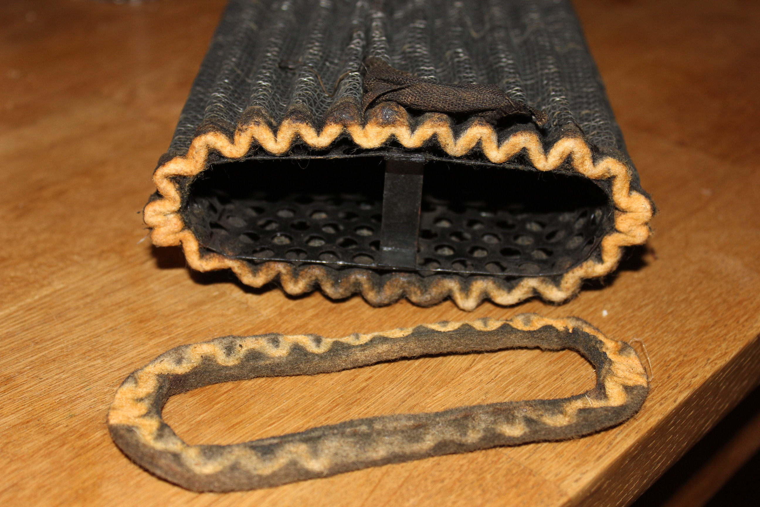

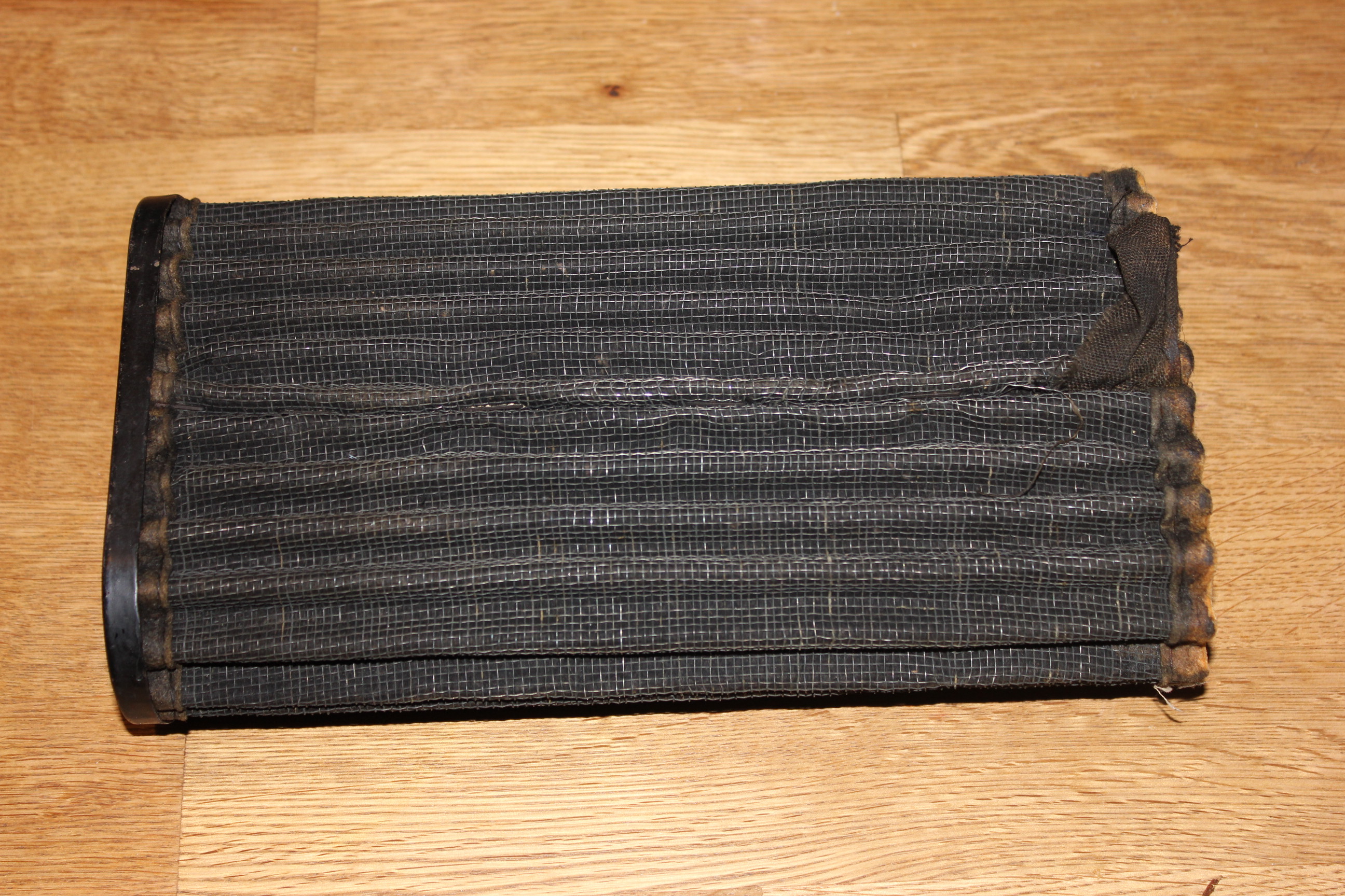

Luftfiltereinsatz Typ Mio:
Wie ich schon früher vermutet habe sind die gelieferten Repros ungeeignet, weil das Stützsieb auf der falschen Seite des Filtermaterials liegt. Dadurch reist der Papierfilter sehr schnell ein. Mir ist ein Originalteil untergekommen, dass meine Vermutung bestätigt: außen befindet sich im Gegensatz zum Repro ein Stützsieb, siehe angehängte Bilder.
von innen

Ergänzung zu # 36:
Dem Händler ist, wie er mir bekundet, bekannt, daß es "hin und wieder" zu solchen Auflöseerscheinungen der Abdichttülle kommt.
Er ist bereit, mir "eine, durchaus auch zwei" dieser Tüllen kostenlos zuzusenden. Erwähnt aber in der gleichen Zeile, daß das wohl nicht viel Sinn macht, da er nicht weiß, inwieweit das Material geeignet ist.
So etwas muß sich Ex-König Kunde mal ganz langsam zwischen den Ohren zergehen lassen:
Diese Verbindung zwischen Bremsflüssigkeitsbehälter und Bremsleitung ist ein sicherheitsrelevantes Teil mit Priorität 1! Das scheint den Vertreiber nicht ernsthaft zu stören.
Finger weg!
Zwischenzeitlich hat mir mein Zahnschlosser die Tülle aus Silikonkautschuk nachgefertigt. Dieses Material ist absolut resistent gegen Polyglykol, hat aber den Nachteil, daß es mechanisch wenig belastbar ist. Obwohl das Material daher außen dickwandiger ausgeführt wurde, ist mir das Ganze etwas suspekt. Ich überlege daher, den kompletten Bremsflüssigkeitsbehälter zurückzusenden.

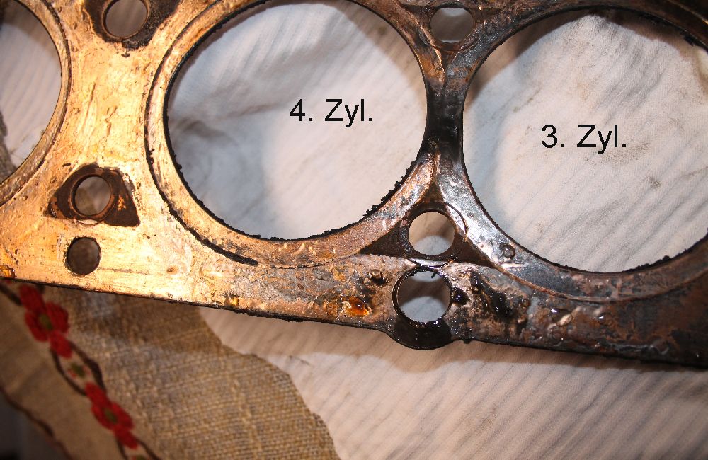

2 Mal habe ich die Zyl.Kopfdichtung gewechselt, Zyl.Kopf wurde geplant, leider immer wieder durchgebrannt, immer wieder Wasser im Öl und Abgase im Wassesystem.
http://up.picr.de/30606684lp.jpg  + http://up.picr.de/30606691rd.jpg
Ich lies mir eine Zyl.Kopfdichtung von der Fa. Wolf aus Wien bauen und seither ist ruhe. Qulität hat natürlich seinen Preis, aber wenn man bedenkt das ich 3 Mal alles zerlegen musste
http://up.picr.de/30606694em.jpg  +  http://up.picr.de/30606695lk.jpg
setzt natürlich voraus das man ihm einen genauen Abruck schickt:  http://up.picr.de/30606755wi.jpg
Sogar die Auspuffdichtung hat er genau angefertigt: http://up.picr.de/30606762au.jpg
Solche Dichtungen kommen mir nicht mehr ins Haus:  http://up.picr.de/30606802lv.jpg
Pepe schrieb:
In diesem Zusammenhang wäre es natürlich interessant zu erfahren welche Überhöhung Du misst.
1-2 zehntel/mm
Wenn man die alte Zyl.Kopfdichtung betrachtet, so sieht man das sie bei den beiden Büchsen nicht richtig abdichtet, laut Herrn Wolf presst sich das Kupfer nicht tief genug in die Fugen ein, mit seiner Dichtung die noch einen elastischen Überzug hat, werden diese Fugen auch zugemacht. Es muss was Wahres dran sein, da seit der Reparatur kein Öl im Wasser und auch keine Abgase im Kühlsystem habe. Ich bin Zufrieden damit.
