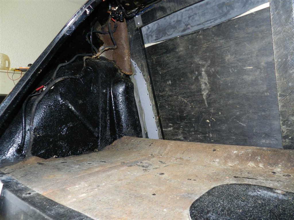

Re: Kofferraumverkleidung ?
anbei Originalfoto von heute vom Originalzustand BL Radmodell 1952.
Grüßles
Rolf
