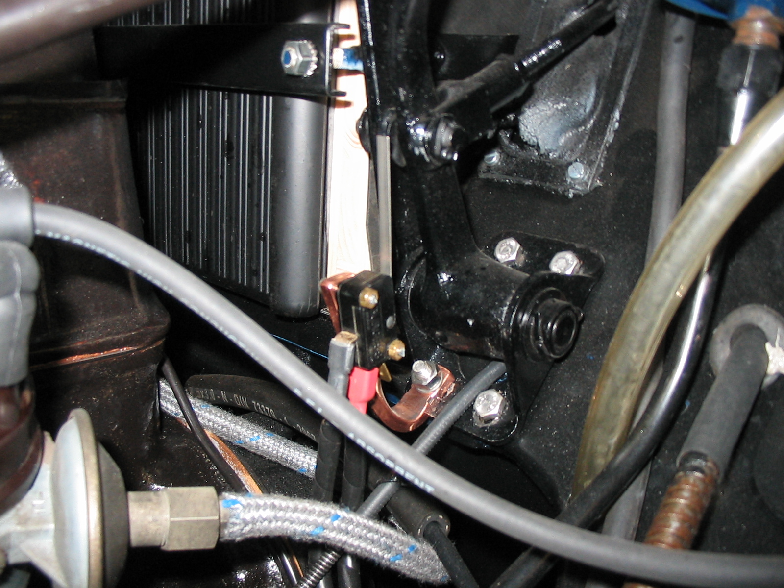

Hallo, hier ein Beispiel, den Kontaktschalter für den Rückfahrscheinwerfer vor
das Gestänge montiert.

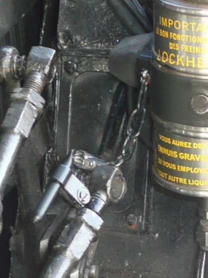

Habe mich ausnahmsweise nicht für die unauffälligste, sondern für die einfachste Schaltlösung entschieden.
Ein Bremslichtschalter vom Motorrad. Die Zugfeder wird simpel an den Schalthebel für den Rückwärtsgang angeklemmt - und das war's.

Re: Schalter Rückwärtsgang
ich finde den Schalter von W.Frings eine gute Lösung. Allerdings ist die Sache mit der Feder heikel. Wenn diese zuviel Spannung hat, kann es vorkommen, dass beim Auskuppeln der Schalthebel in die Nullposition gezogen wird. - Gerade beim Rückwärtsfahren fährt man ja oft mit schleifender Kupplung.
Ich habe die Feder ersetzt durch ein Stück eines Fahrrad-Bremsseiles. das Ende habe ich statt des Sicherungssplints durch den Bolzen des Schaltgestänges gezogen und dahinter eine Leuchterklemme angebracht. Somit lässt sich der Schalter fein einstellen.
Bild kann ich leider nicht liefern, da mein Six im Winterquartier ausgelagert ist. - Musste Platz schaffen für die Restauration des AC4 Taxis meiner Frau...

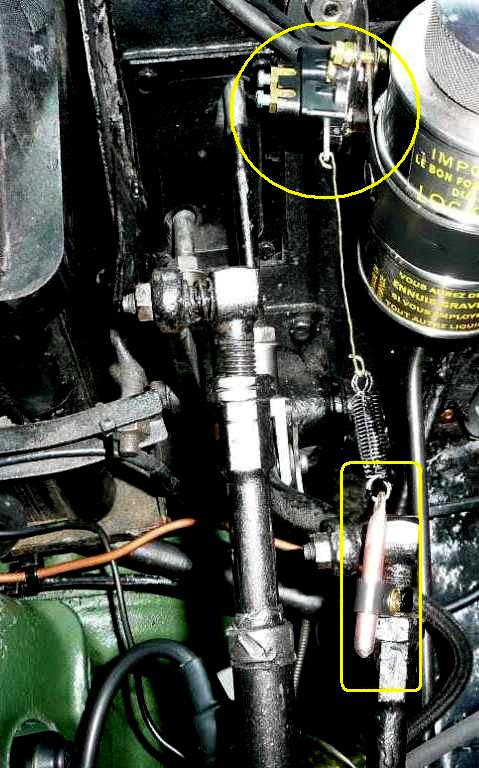

Dreissig Sonnenstrahlen kamen heute durch, und schon ließe sich in der Kühle weiterschrauben.
Der Schalter sitzt nun senkrecht am Halter des Bremsflüssigkeitsbehälters. Die originale Zugfeder war zu lang und vor allem - wie Daniel bereits bemerkte - zu stramm. Sinngemäß habe ich die Verbindung mit einem Messingdraht gemacht, als Puffer dient eine nur 20 mm lange Zugfeder.
Deren Ende hängt an einem torpedoförmig gefeilt/gedengelten Kupferröhrchen. Dieses wird mit 2 gegeneinander gelaschten Q-Schellen als senkrechte 8 direkt oben auf die Schaltstange montiert. Das Kupferröhrchen lässt sich zum Einstellen des richtigen Schaltpunktes verschieben.
Leicht durchfrorene Grüße (weil's immer länger dauert, als gedacht),

Nicht schlecht. Aber schön sieht es nicht aus. Erinnert mich an basteleien aus den
70er jahren.

Meinrad,
<<<Aber schön sieht es nicht aus>>>
ja, das stimmt. Ist aber auch nur die erste Versuchsanordnung. Inzwischen ist das anders; Schalteranschlüsse mit Gummikappe abgedeckt und die Verbindung zur Feder mit einem stilgerechten Kettchen, ähnlich dem Rollo-Zug.
Mein Auto steht derzeit in der Werkstatt und wartet auf ein Nockenwellenstirnrad mit korrekt gefräster Nut. Stelle, wenn alles wieder fertig ist, ein aktuelles Bild ein.

So nun besser?

Okay, jetzt kann mann es lassen. Macht doch schon einen wesentlich
besseren eindruck!
