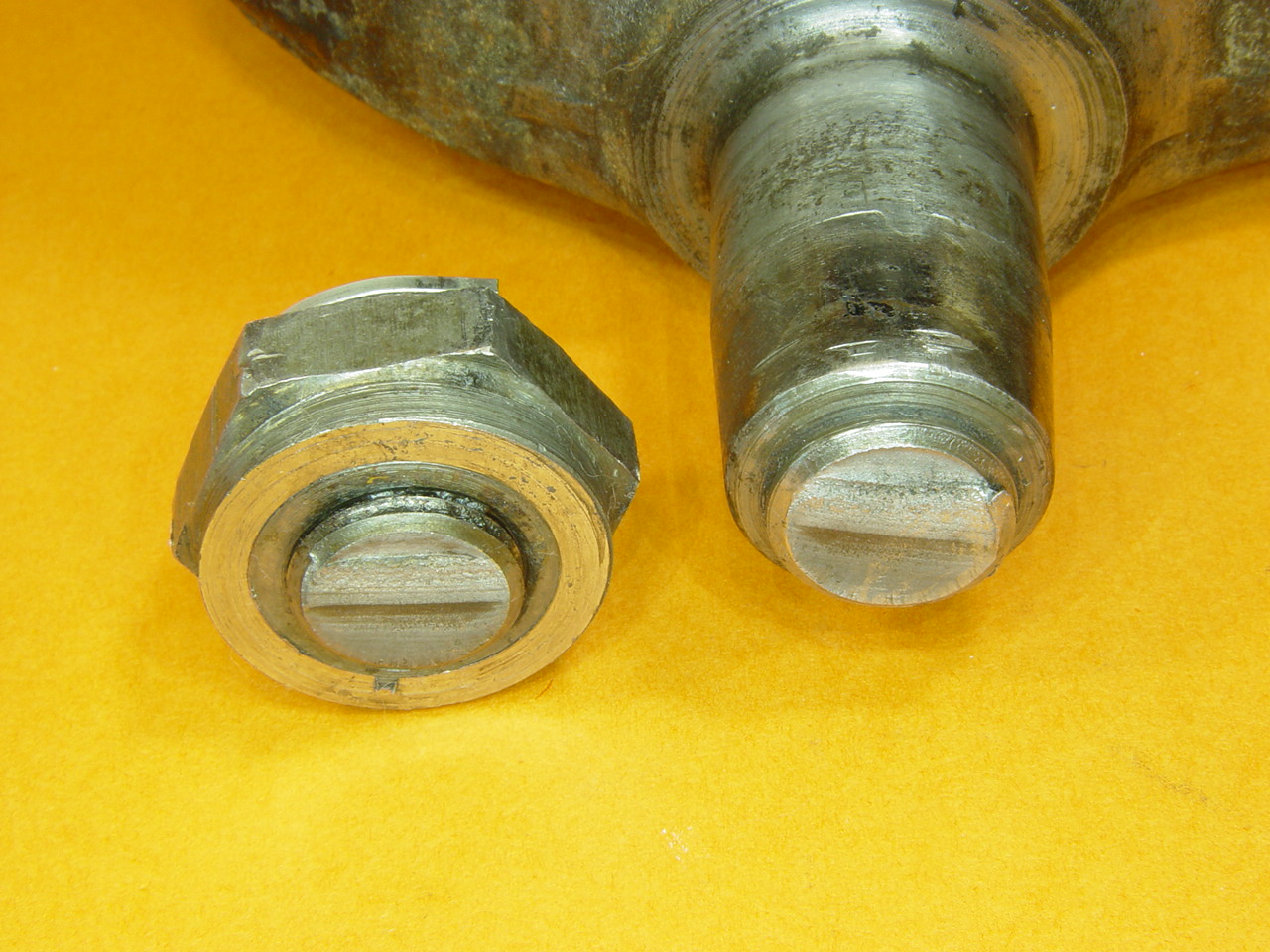

an meinem Dauer-Unglücksauto ist heute bei etwa 40 km/h in einer leichten Bodenwelle das linke Vorderrad abgerissen.
Grund war ein glatter Bruch des unteren Bolzens der Radaufhängung.

Kann man noch in etwa nachvollziehen wann und wie an dem Bolzen gearbeitet wurde? Der Bolzen ist direkt am oberen Ende des Gewindes abgebrochen. Die horizontalen Kräfte werden doch vom gewindelosen konischen Teil aufgenommen. Nur die vertikalen Kräfte beim Ausfedern können mit Zug auf das Gewinde wirken?
Ich frage mich deshalb, wie oft der Bolzen schon demontiert wurde und ob er immer mit dem richtigen Drehmoment wieder festgeschraubt wurde.

Interessant wäre, einmal die Bruchstelle genauer, z. B. per Makro zu betrachten. Vielleicht kannst du das mal als Foto bei Gelegenheit einstellen.

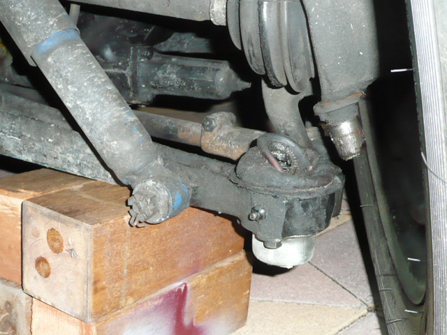

Anbei ein Übersichtsbild mit der Makrocamera. Es gibt bereits einige Erkenntnisse, die möchte ich aber jetzt noch nicht zerplappern.
Jedenfalls lasse ich den Bruch metallurgisch untersuchen. Die Reparaturkosten sind mit oder ohne Untersuchung eh' deftig (Antriebswelle auch geknackt). Denn die Ursache will ich zur eigenen Beruhigung wissen.

der Konus sieht aber auch nicht gerade gut aus.
Kannst Du von der Aufhängungskugel und den Halbschalen noch Bilder einstellen?
War der längliche Keil in der Aufhängungskugel montiert?Hattest Du den Mittelring zwischen den Halbschalen montiert?
War unten die neuere Einstellkapsel oder das originale Verschlussblech mit den Einstellringen verbaut?
Winklige Grüße, Ulli

Sieht mir auch nach nem Schwingungsbruch unter Kerbspannung aus. Man sieht den Bereich, in dem sich der  Riß fortgearbeitet hat, bis der restliche Querschnitt versagte. Ich würd mal die Mutter in Augenschein nehmen: wurde die mal abgeflacht? Das Gewinde sollte einen Abstand zum Krafteinleitungspunkt haben, auch ein Grund für die Verwendung von Unterlegscheiben bei Schraubenverbindungen....Halbschattierte Errinerungen aus der Baustoffkunde, vielleicht ist an diesem Ansatz etwas dran.

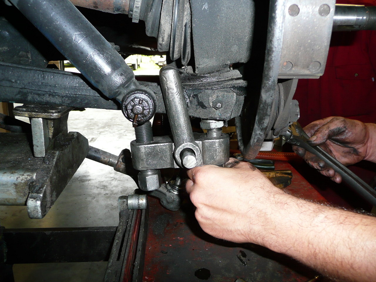

Ja, weiß er zu berichten. Ist aber hier noch zu früh. Aber Ulli hat mich nun etwas aus der Reserve gelockt. So ist es: Richtig eingebaut und sitzend, muß auch meines Erachtens der Konus selbst bei abgerissener Mutter noch etwas tragen. Tat er aber nicht. Die nichtvorhandenen Reibspuren belegen, dass sofort, nachdem die Mutter bei relativ geringer Achsbelastung abriss, sich auch der Konus löste.
Demnächst mehr in diesem bei mir nun mittelmäßig verstimmten Alteisentheater.
Re: Bruch Achsschenkelbolzen
....haargenau, auf dem Bild sieht man sehr schön, dass die Abdrückschraube vom Abzieher schräg sitzt, nicht in einer Linie mit der Mittelachse von Konus und Gewinde der Radnabe.

nochmal zum erst gezeigten Foto des Bruchs. Dort ist deutlich zu sehen,dass das Gewinde am letzten Gewindegang abgerissen ist! Der Bolzen hat am Übergang zum Konus einen Radius, ist also weitgehend gegen Bruch abgesichert. Der Abzieher drückt auf den Bolzen, staucht ihn also. Das kann keinen Abrissbruch erzeugen! Das ergibt eine Stauchung, die durch die Druckwirkung vorgegeben, eventuell das Bolzenende beschädigt. Die Mutter ist aber bei der letzten Schraubaktion aufgedreht worden und hat auch richtig gesessen, da das Druckbild auf der Anlageseite der Mutter gleichmäßig ist. Das Gewinde ist, wie die meisten anderen Gewinde auch, scharfkantig und ist am letzten Gewindegang abgerissen. Das ist deutlich zu sehen am Bruchbild. Hier waren meines Erachtens Zugkräfte am Werk und nichts anderes. Am Konus sind der Abdruck des Achsschenkellagers zu sehen! Hier hat also eine große Kraft, hervor gerufen durch zu starkes Anziehen der Mutter, auf den Konus gewirkt. Das Lockersein des Lagers kommt durch das länger gewordene Gewinde und den Fahrbetrieb. Das Auto ist, so viel ich weiß, ein 1949er 11er, er hat 60 Jahre auf dem Buckel, er ist in dieser Zeit bestimmt an einigen Stellen falsch behandelt worden! Nicht nur der Wagen, sondern alle anderen auch!
