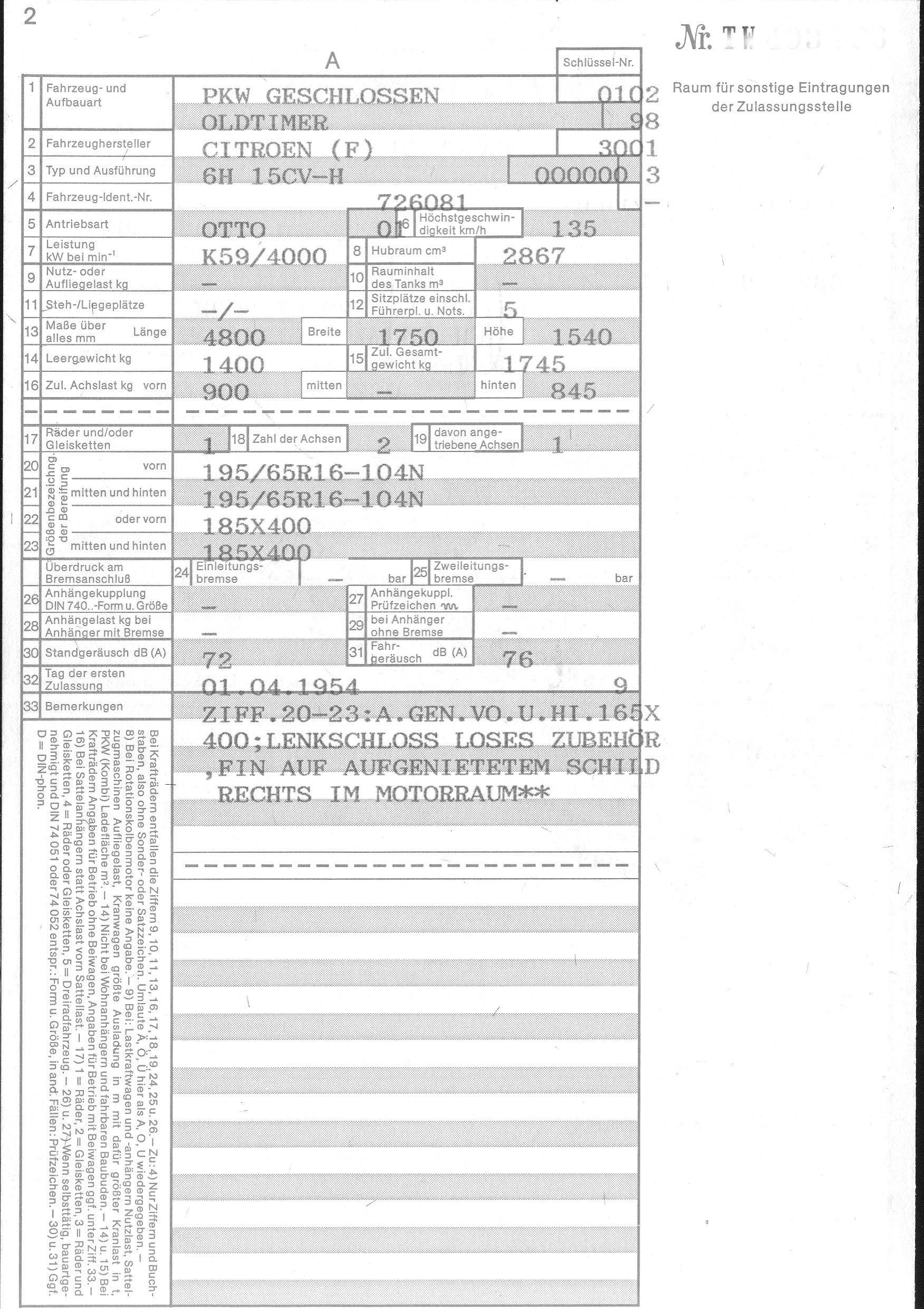

Zuerst mal danke für die vielen Antworten. Ich habe den Kfz-Brief mit angehängt.
War jetzt 4 mal beim TÜV, dieser hat nach Tabelle entschieden und auch manuel ausgerechnet: eine 400derter Felge hat 15,75 Zoll, das kann er durchgehen lassen, so der TÜV-Prüfer und vorgeschlagen hat er mir volgende Reifengröße die ich fahren kann und er auch für diese Felgen eintragen würde:
175/75/R16
185/70/R16
185/75/R16
Laut seinen Berechnungen hat eine 16Zollfelge 406mm Ø, das sind 3mm links und rechts der Felge, dazu meinte er, sie werden keine Felge 16" mit diesen Lochkreis bekommen.

Der CV 15 wurde mit dieser Reifenausstattung so gekauft.

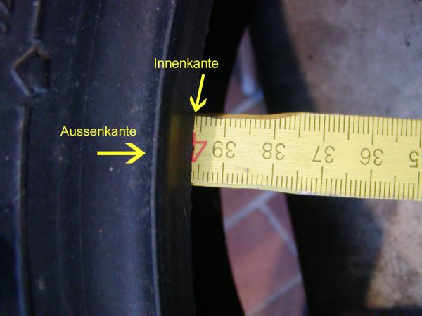

Jetzt wolte ich es genau wissen und Rad abmontiert und Reifen von der Felge drücken, müßte ja leicht gehen, da er ja größer ist als die Felge( Ø 400mm =5,75" zu 16"),weit gefehlt, ich konnte den Reifen nicht von der Felge drücken und fuhr zum Reifenhändler mit der Bitte mit der Reifen mit seinem Gerät von der Felge zu drücken. Gesagt und getan, einen Meterstab gekürzt und den Reifen Ø gemessen(195/R65/16),Aussenkante hat der Reifen 403mm und die Innenseite 396,5mm,also wird er auf die Felge gepreßt, meint auch der Reifenhändler, wie wäre es sonst erklärlich, das er nur mit dem Reifenmontagegerät sich runterdrücken lies?.

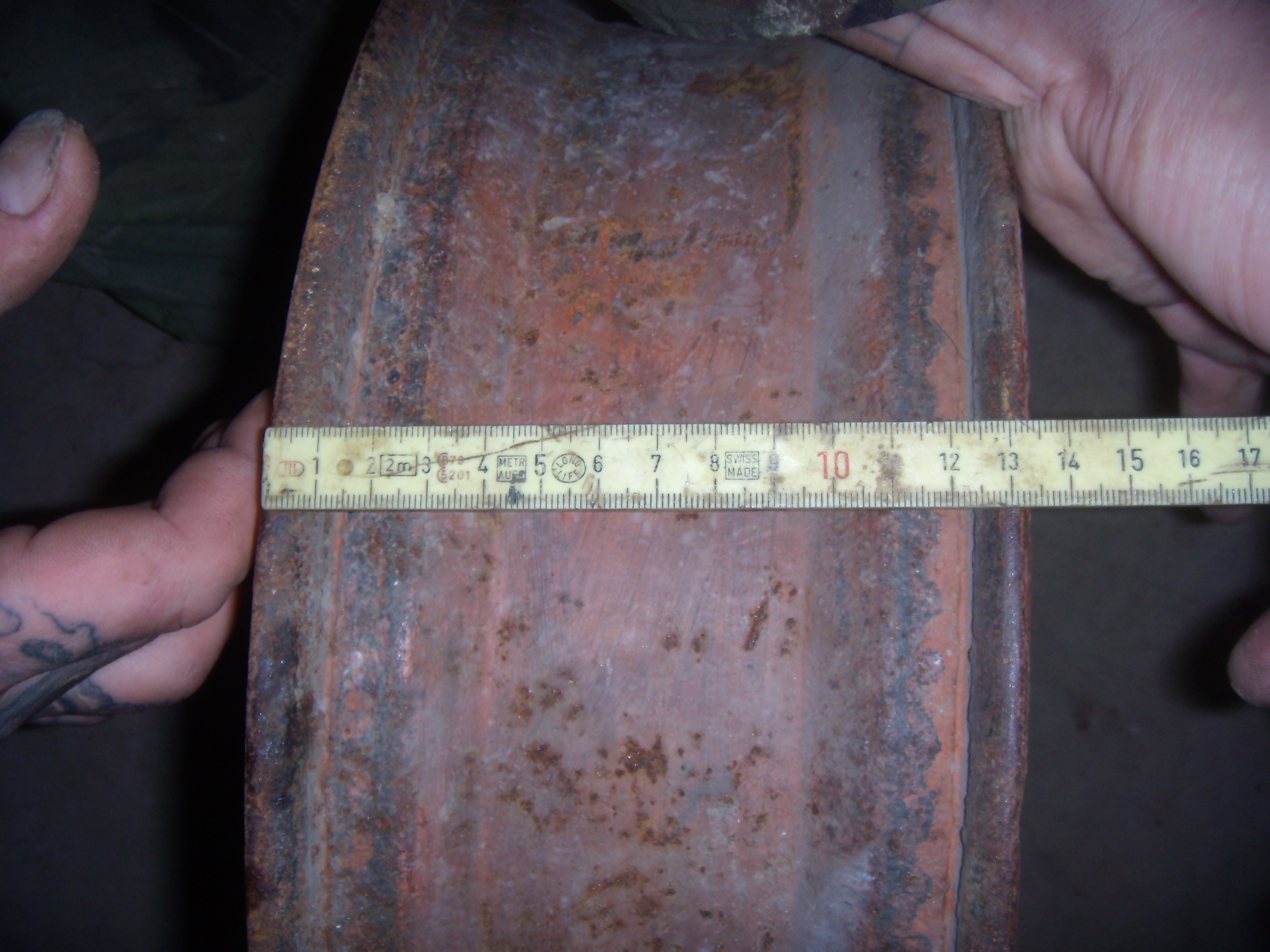

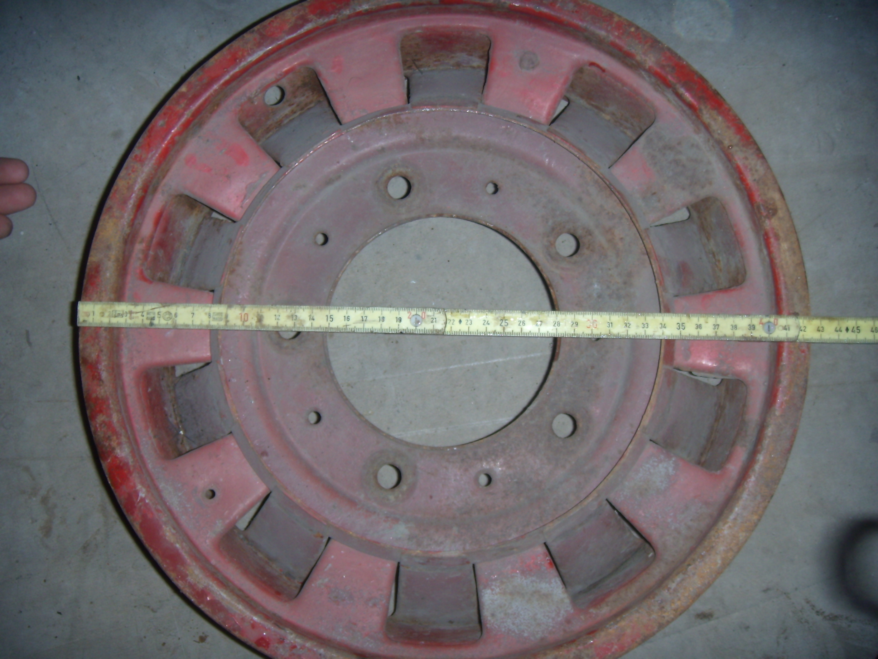

auf Deinen 15H gehören von Original 165x400.
Ich hab jetzt mal in meinem Schuppen diverse Felgen nachgemessen:
165x400 (Pilote-Felge):
- Breite (von Rand zu Rand) 133 mm
- Durchmesser 427 mm
185x400 (BM- Felge)
- Breite (von Rand zu Rand) 156 mm
- Durchmesser 432 mm

Anhang: Foto Pilotefelge 165x400 BREITE

Anhang: Foto Pilotefelge 165x400 DURCHMESSER

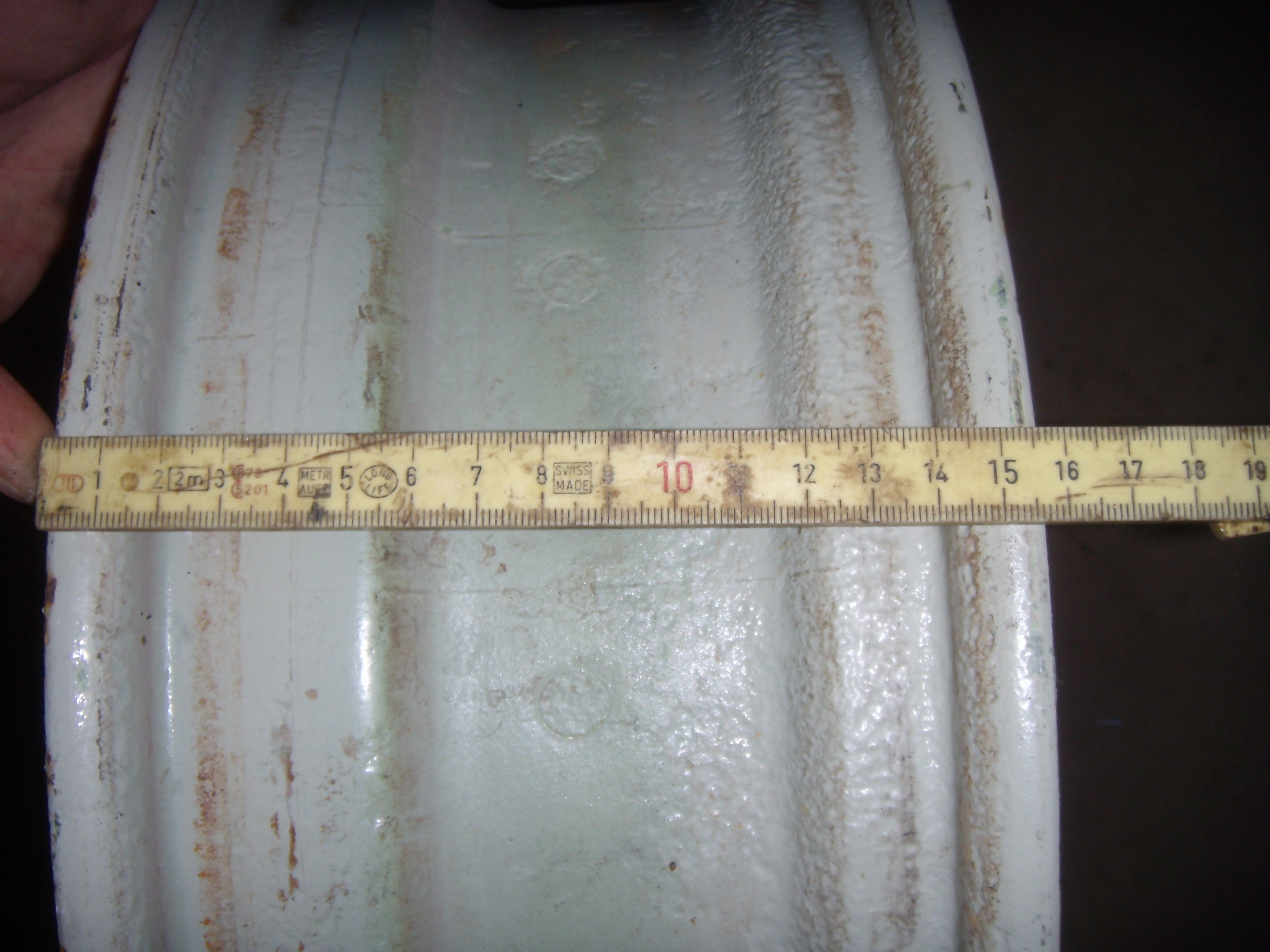

Anhang: Foto BM-Felge 155x400 BREITE
25
Re: Lochkreis
Sorry, das sollte latürnich heissen:
Foto BM-Felge 185x400 BREITE
