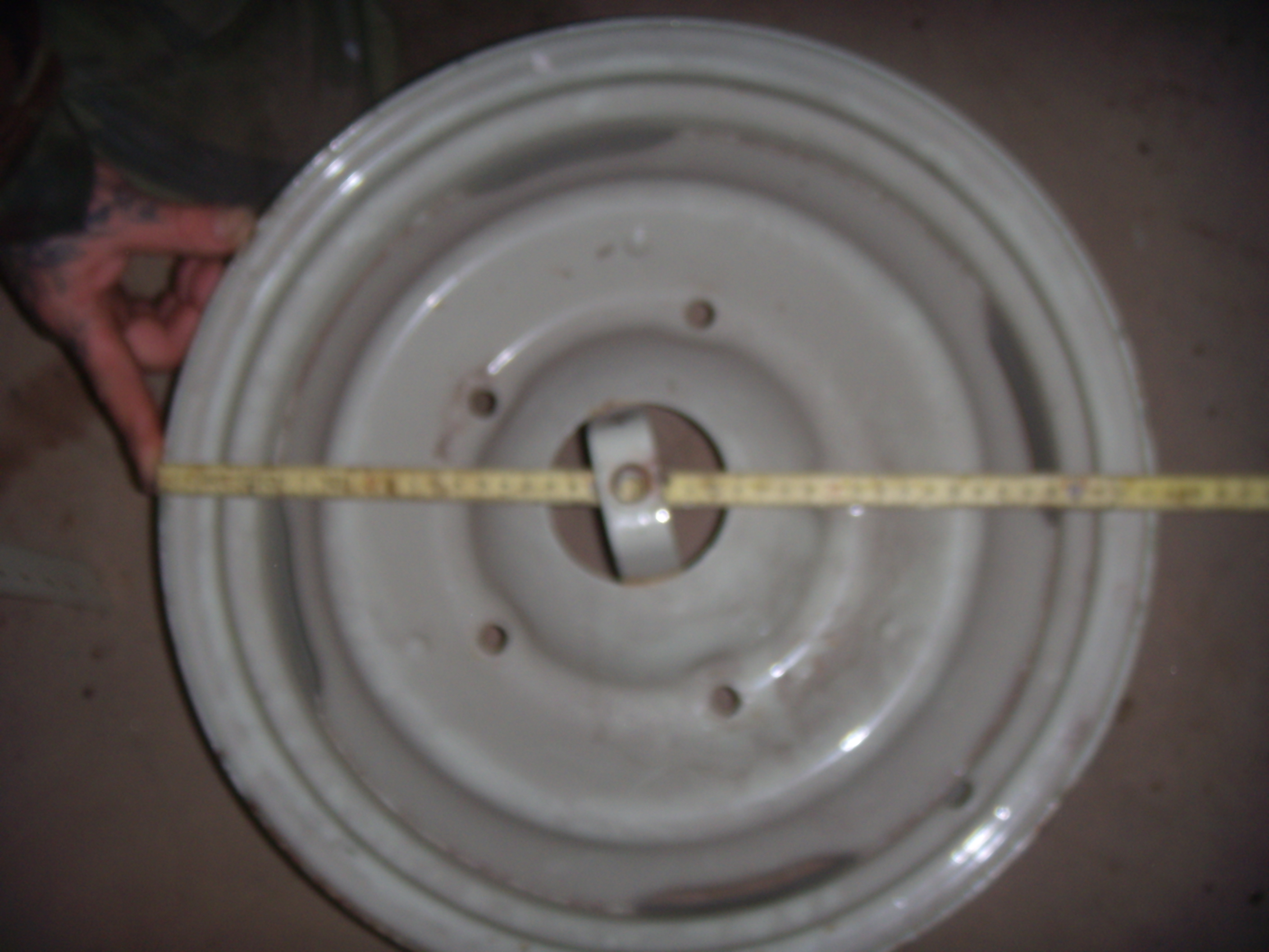

Foto BM-Felge 185x400 DURCHMESSER

Vorerst entschuldigung für die späte Antwort, ich war vereist.
Danke an alle für die Bemühungen mir bei dieser Sache zu helfen.
Werde jetzt meine Felgen jetzt nochmals genau nachmessen.
Da in meiner Zulassung nur die beiden Reifen eingetragen sind ( 195/65R16-104N oder 185-400), würde mich interessieren welche Größe original am 15ner verwendet wurden oder werden.
Gruß Ludwig

Hi Ludwig,
Uwe hat weiter oben die Originalreifengrössen bereits genannt.
185x400 beom 15-six ohne Hydraulik
165x400 beom 15CV-H mit Hydraulik (also dein Fahrzeug)
Ich selbst fahre auf meinem 15er (ohne Hydraulik) die 185x400 (würde aber gerne im Winter auf 16-Zöller- Winterreifen wechseln)

Re: Lochkreis
Das D-modell mit 5-lochfelgen hat den gleichen lochkreis. Die einpresstiefe im vergleich zu der TA müsste ich nachmessen.
Die Mich.165-400X haben übrigens sehr gute wintereigenschaften. Von Michelin Deutschland waren die seinerzeit soger als winterreifen freigegeben. Irgendwo
habe ich noch einen prospekt davon liegen. Bei interesse kann ich diesen ja 'mal suchen gehen.
Was die D-mdelfelgen betrifft: Es wurden schon etliche umgeschweisst. Innenteil TA-felge, bett von der D-felge.
Was mich betrifft: ich fahre sommer wie winter Michlen 165-400X und habe einfach
die ketten dabei. Probleme gab es auch im tiefschnee noch nie.

Re: Lochkreis
