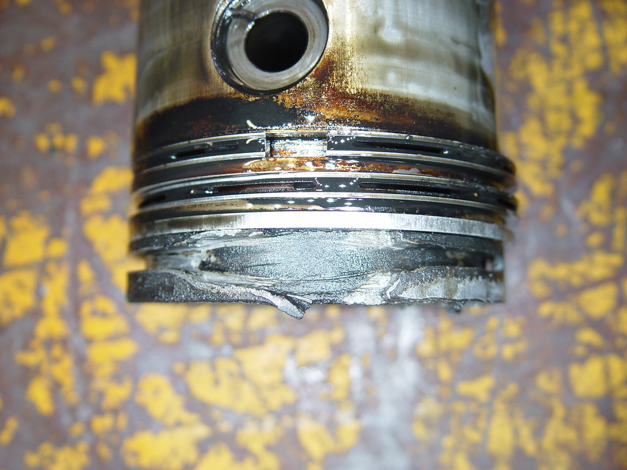

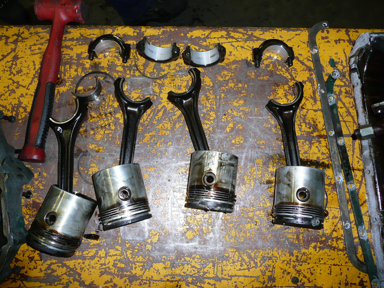

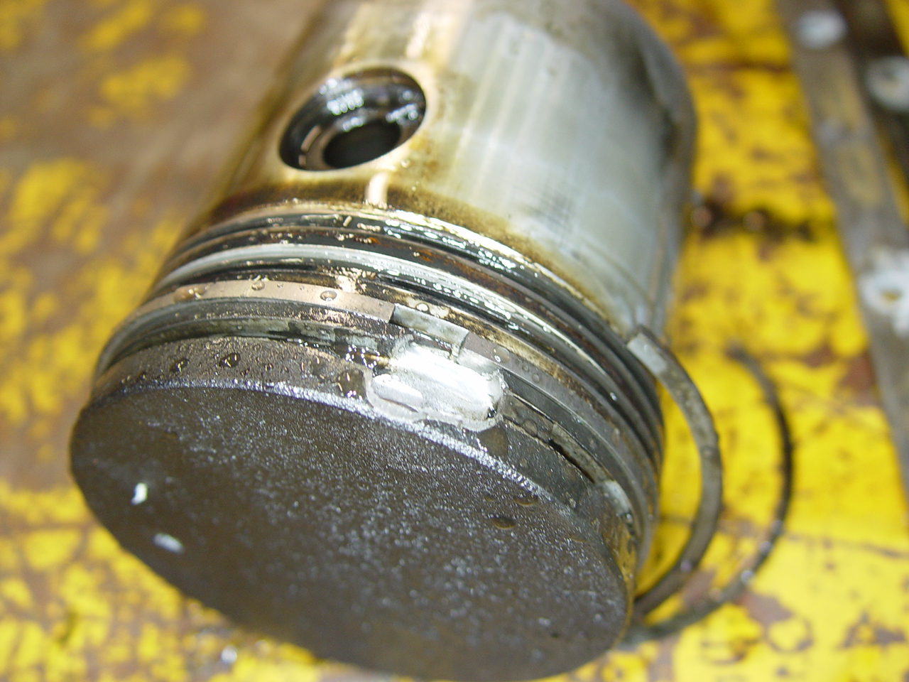

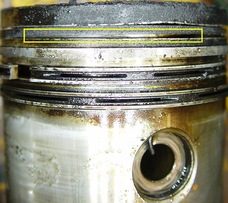

Motor ist nun seziert. An allen 4 Kolben war der oberste Ring gebrochen. Grund: extremer Verschleiß in den Ringnuten. Die Nuten waren bis zu 1 mm ausgeschlagen, daraufhin brach dann wegen der fehlenden Führung der Ring, der dann allmählich immer mehr zerbröselte.
Am 3. Zylinder hat sich dann im Laufe der Zeit ein Stück soweit eingearbeitet, dass der Feuersteg nach oben ausbrach.
Beim 4. Kolben hätte es nicht mehr lange gedauert, auch da war der Bruch nah.
Kurios:
Der Motor lief bis zum Ausbruch sehr weich ohne rasselnde Geräusche.
Trotz der offensichtlich seit langem gebrochenen Ringe lag die Kompression bei allen Zylindern über 7,5 bar.
Ölverbrauch nur 1/4 - 1/3 l/1000 km.

Die Laufbüchsen sind picobello, zwar leichte Schabspuren durch die Ringbrüche, aber an den typischen Verschleißzonen (OT) kaum Verschleiß festzustellen. Passt nicht zu den extrem verschlissenen Kolben.

... offener Zylinder 3; so genau war auch die Boroskopie!

... Seitenansicht Nr. 3

Seitenansicht Nr. 4
Und so weiter ...

Re: Mysteriöser Motorschaden
Der Grund, dass die Ringe brachen, ist klar: extreme Aufweitung der Ringnuten. Das Foto der Kolbenhinterseite zeigt deutlich, dass der Ring dort fast 1 mm Spiel hat, auf der nun zerstörten Druckseite somit jedenfalls mehr.
ABER:
Wieso sind die 4 Kolben so extrem verschlissen, die Büchsen aber nicht?
Variante a) Einer der Vorbesitzer hat bei einer Motorrevision lediglich die Büchsen (+ Kolbenringe?) gewechselt, und die Kolben beibehalten?
Variante b) Nachgefertigte Kolben miesester Qualität?
Ich weiß es nicht. Der Vorbesitzer ist verstorben, der davor gab keine Antwort.

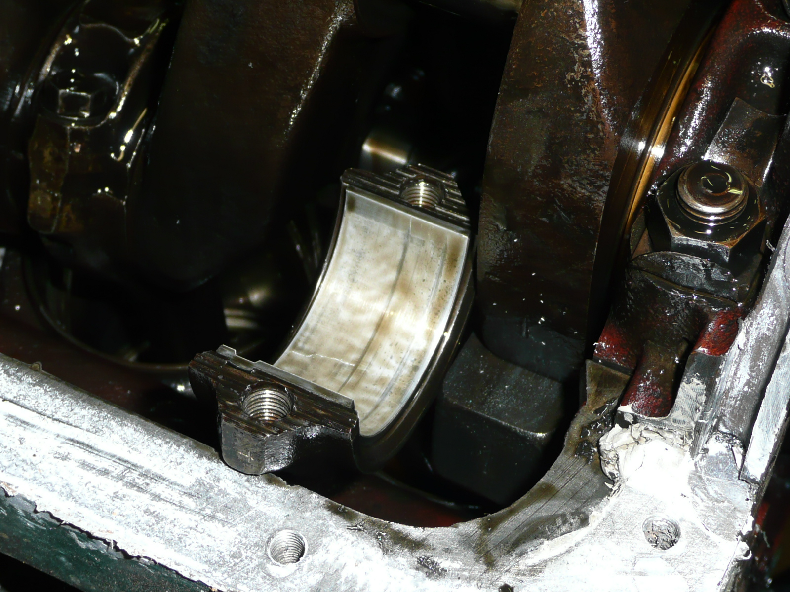

Vor einem Jahr wurden die Pleuellagerschalen gewechselt. Nachfertigungen. Und die sahen heute mies aus, obwohl sie lediglich 9000 km gelaufen hatten.
