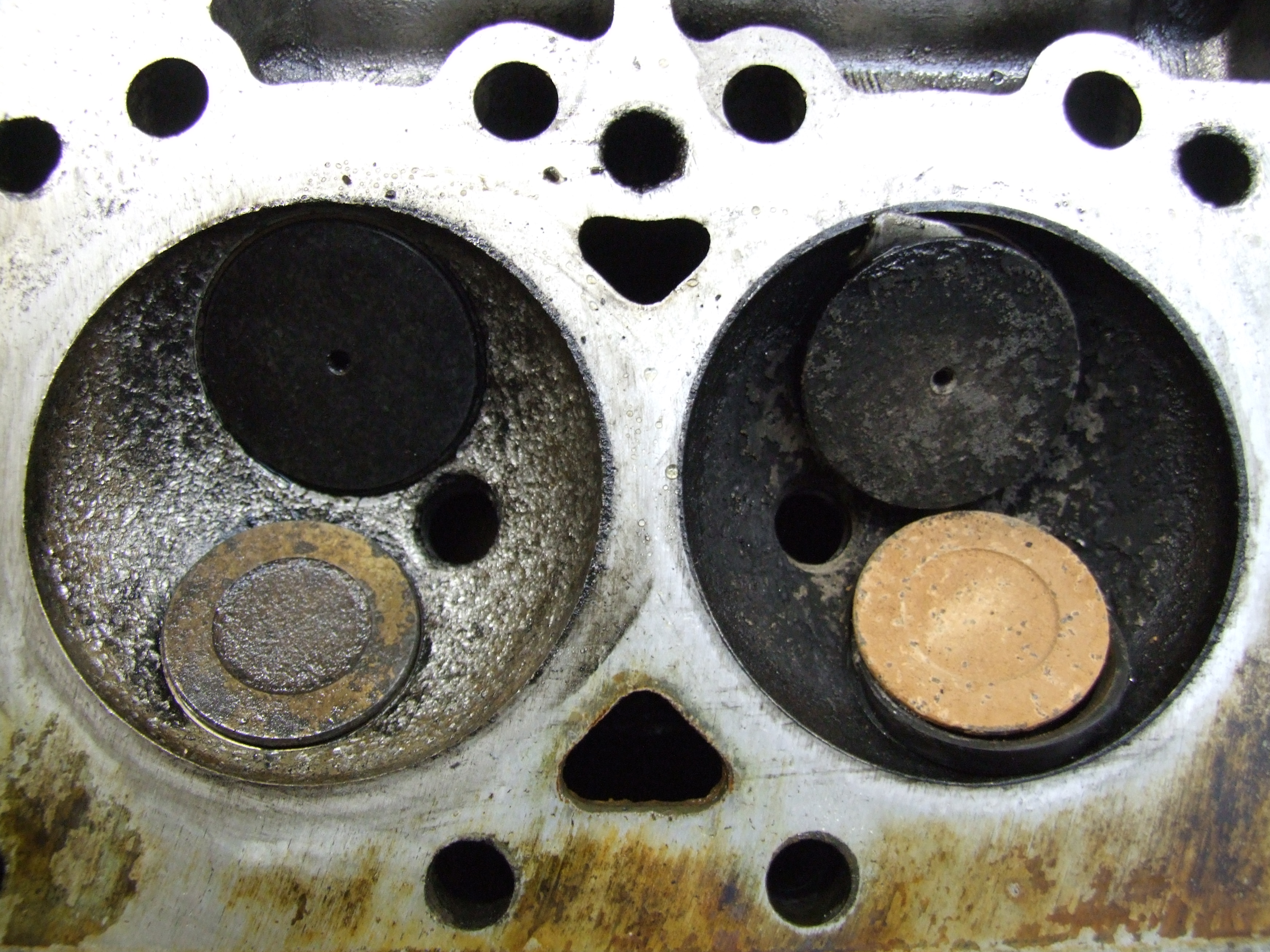

Re: Mysteriöser Motorschaden
... und hier in den Brennraum gerutschte und durch den Ventilteller gespaltene Ventilführungen bei meinem HY.
Der Auslaßventilsitz hat sich auch noch auf die Socke gemacht...

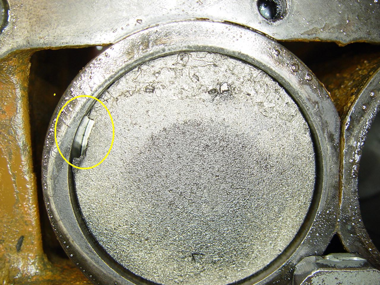

... offener Zylinder 3; so genau war auch die Boroskopie!

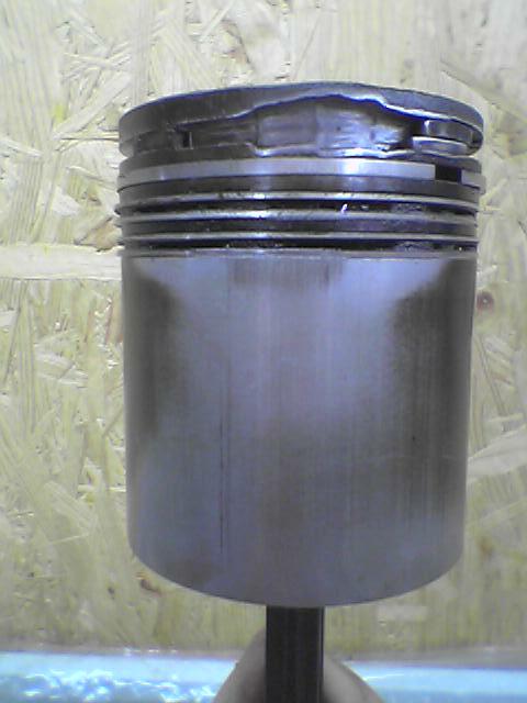

... Seitenansicht Nr. 3
Seitenansicht Nr. 4
