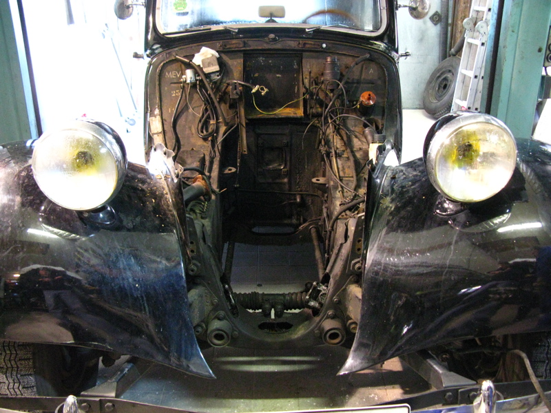

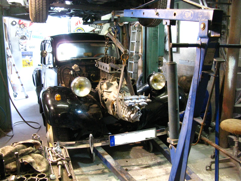

Ich habe einen 1955 11er L  in meiner Werkstatt stehen.

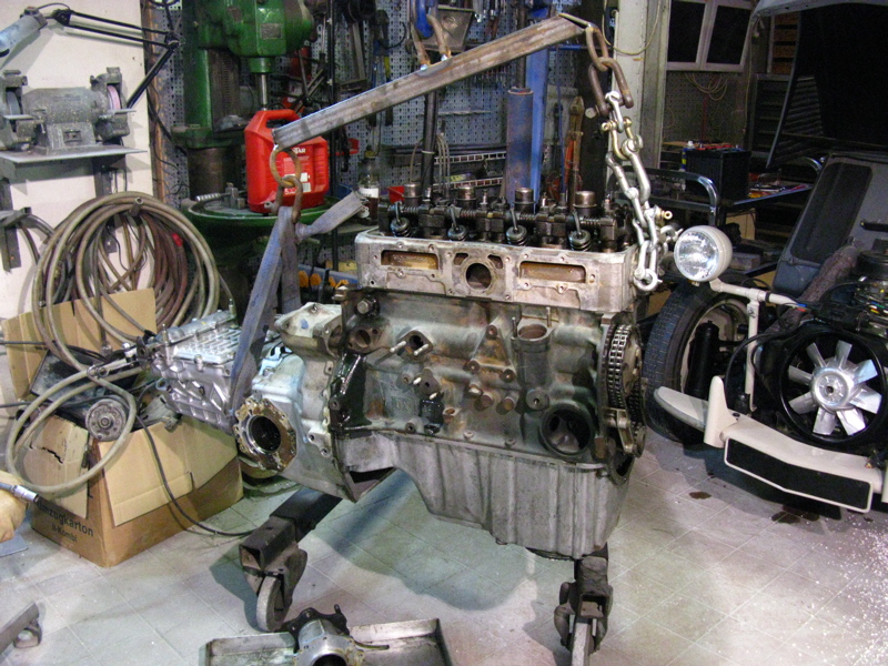

Der 11er sollte wenn möglich den Motor und das Getriebe einer
ID 19 von 1968 erhalten. Kurzhuber mit 5-fach Lagerung dazu
natürlich auch das Getriebe.
Die meisten sagen jetzt geht nicht. OK
Aber geht nicht gibt`s nicht.
Es stellt sich für mich doch mehr die Frage ist es bezahlbar.
Wer hat mit solch einem Umbau Erfahrungen.
Oder wer ist mit dem Versuch gescheitert.

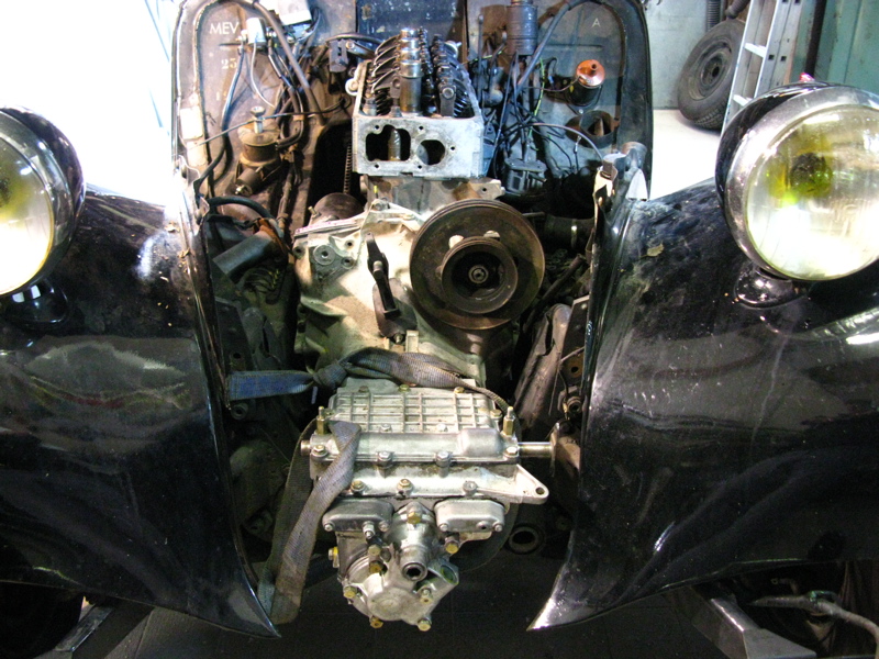

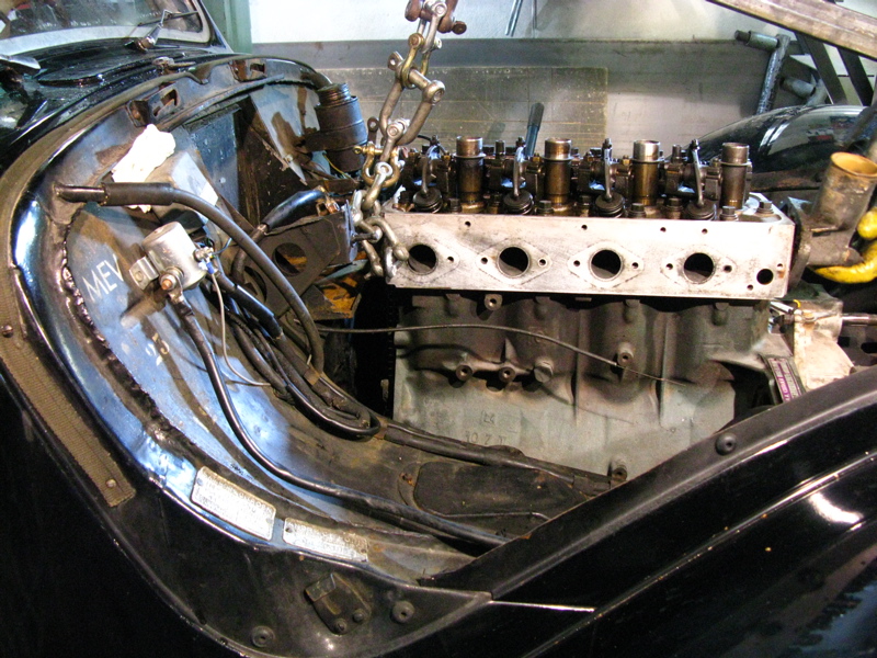

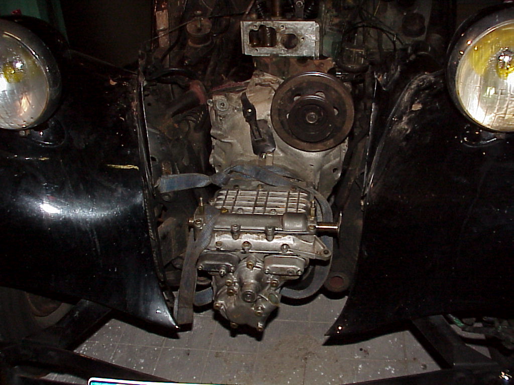

Danach hole ich den 11er rein und hebe die ID Einheit in den Motorraum.
Da werde ich dann schon sehen was jetzt wirklich Sache ist.

Zusammenfassung,  eine Antriebseinheit braucht:
Strom                          kein Problem Zusatzinstallation von Oeldruckschalter und Überthemp.-Schalter ins Wageninnere. Rückfahrscheinwerferschalter Hat die ID wenn ich mich erinnere keinen.
Sprit                     kein Problem, Spritleitung umlegen
Vergaserbetätigung                                   kleinere Bastelei  Gasgestänge auf andere Seite bauen jetzt Beifahrerseite, dann Fahrerseite
Kupplungsbetätigung                           kleine.Bastelei. Kupplungsseil schlechtester Fall: Pedal ändern, Umlenkhebel anfertigen.
Motoraufhängung                                     mittlere Bastelei die 2 Aufnahmen am 11er tiefer setzen die ID Silentblöcke verwenden 2 Halter schweissen
Die Stirnraddeckel Motorhalterung weglassen
Auspuff                                              mittlere Bastelei  Krümmer sind sich sehr ähnlich, die Krümmerrohre auch, die ID hat dann ein flexibles Wellrohr Rest org.  Das Wellrohr stellt die Verbindung zw. ID Auspuffkrümmerrohr und dem 11er Rohr nach hinten her.
Kühlung                                            Schläuche ggf Röhrchen zum anpassen Spielerei. Es ist aber nicht auszuschließen das bei beherzter Fahrweise die Leistung des alten Kühler nicht ausreicht, mehr Leistung mehr Hitze, die stärkere Wasserpumpe der ID wird
da sicher was retten. Mit einer Umstellung auf einen thermostatgesteuerten Elektrolüfter vom CX  und weglassen des orginalen Lüfter sollte es aber gehen.
Getriebeaufhängung                                      wird beim Umbauset(für alte ID getriebe) vom 11er genommen mit geschweisster Halterung, Anfertigung 0 Problem wenn Platz unterm Kühler bleibt.
Schaltung                                            Problem  aber lösbar durch Eigenleistung. Ich habe auch von Lösungen mit dem ID Schalthebel gelesen, das wird dann an die Lenksäule gebaut .
Tachowelle                                                Im Extremfall Welle anfertigen lassen und Tacho anpassen lassen, aber keiner hat dieses Thema erwähnt.             Sollte es etwa kompatibel sein ????????????
Antriebswellen                                         Dieses Rätsel habe ich oben offen gelassen und bin 40 Zeilen weiter noch nicht schlauer damit.
Heizung                                                  Die DS Heizungen scheinen wohl sehr schön auf den Lauwarmelufteintritt der originalen 11er  zu passen. Habe ich jetzt 2mal gesehen. In Verbindung mit dem alten Id Heizregelventil lässt sich das dann auch ein und aus stellen.
Gebläse ist in der Ds Heizung schon integriert. Kabel, Schalter müssen dann dafür verlegt werden.
Anlasser                                                 Von ID mit externem Magnetschalter, kann man dann vom Motorraum aus den Motor starten. Natürlich auch von innen wie gewohnt.
Die Starternummer vom Motorraum ist ein netter
Mechanikergimmik.
Lima                                                        Von ID Dein 11er hat ja schon eine 12 V Lima.
Handanlasskurbel          Hat die ID auch
Gewonnen wäre mit dem Umbau:                        Heizung,                                           erheblich mehr Leistung            (erweiterbar)

Dieser Kurzhuber von Citroen ist einfach ein Traum an
Laufruhe und Geschmeidigkeit. Im Leerlauf merkt man nur
am drehenden Lüfter, das der Motor läuft.
Die Optik der kompletten Einheit ist der vom 11er so ähnlich
das es nur ein Profi unterscheiden kann.
Besser gesagt der TÜV würde das nicht merken.
Natürlich lassen wir den Umbau eintragen.

Das Auto soll aber sehr verbastelt sein, man spricht von einer grossen Enge im Motorraum. Zum Fahrgastraum ist die Blechwand hinterm Motor verändert.
Ich vermute um die beiden Krümmer am Zylinderkopf
links und rechst unterzubringen.

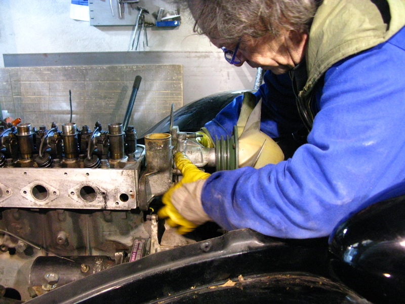

Leider bin ich noch nicht dazu gekommen den ID Motor in den Motorraum des 11er zu stellen.

Re: 11 " L !!!!! "mit ID 19 Kurzhuber ??
Dieser Wagen soll 125 PS haben.
und noch eins

Hallo an Alle!
Heute haben wir den ID 19 Motor mit Getriebe in den 11er
gehoben. Der Motorraum liegt wie eine 2 Haut an diesem
Motor an, schei..... ist das eng.
Die Kupplungsseilmimik ist im Weg.
Da wäre ein umrüsten auf hydraulische Betätigung angesagt.
Zb. den Zylinder von der DS am Getriebe und als Geberzylinder
so etwas wie bei den alten Mini`s, nach oben aus dem Fussraum
Die Handbremsmimik geht gerade so am Motor vorbei.
Zum Fahrgastraum ist gut Platz, der neuere Motor ist nicht so lang wie der Alte.
Dafür ist das Getriebe breiter und länger.
Am Kühlergrill muss in der nähe des Loches für die Anlass-
kurbel auf der Fahrerseite eine kleine Auswölbung der Stege
gemacht werden.
Die Keilriemengeschichte muss komplet umgebaut werden.
Jan will die Kontakte im Elsass per Tel. auf Schwung bringen
wir wollen ins Elsass fahren und mit dem Besitzer des
wohl einzigsten 11er L mit Kurzhubermotor sprechen.
Ich hänge ein Bild an vom 11 L mit reingelegtem ID 19 Motor
Liebe Grüsse aus Bayern
Euer
Amisuper
Noch ein Bild.
Hier nach RSP mit Dieter ein Zwischenbericht:
Veuillez ignorer les expressions techniques mal placées, ich bin strikter 11er Anwender und kein Schrauber...
Wir haben heute den Motor vom ID 19 B (1968) in den 11 BL (1956) gehängt - oder besser, wir haben dem ID 19 Motor die Traction übergezogen.
Das Aggregat steht nun in seiner ganzen Pracht in dem Motorraum - der hierdurch erstaunlich klein und voll geworden ist - auf 2 Böcken, da die Originalmotorhalterungen noch nicht passen.
Das Ganze passt derzeit - primavista - wie angegossen, Platz zum hin und her vibrieren scheint der Motor noch so gerade zu haben. Bilder folgen...
To do:
- Batteriekasten etwas verkleinern - no problem, kommt eh eine 12 Volt Batterie rein.
- Handbremse: könnte sein, daß man die so lassen kann wenn man die Motorhalterung entsprechend anfertigt....
- Getriebe: eine unnötige Ecke ganz vorne muß abgeflext werden.
- Motoraufhängung: müssen maßgefertigt werden
- Auspuffkrümmer: passt, wenn man mit einem "Auspuff alu flexschlauch" überbrückt.
- Vordere Fahrweksbrücke (da, wo der Kühler draufsteht) passt, Kupplungshebel der ID ist uneingeschränkt beweglich
Halterungen für die vordere Motor-Getriebeaufhängung müssen wir maßschneidern
- Ansaugbereich: passt, ggf. in der Höhe etwas kürzen, sonst brauch ich eine Lufthutze in der Kühlerhaube...
- Schaltung: da müssen wir basteln
- LiMa: bleibt rechts, da da mehr Platz ist, bei der ID ist sie - glaube ich - links
- Wasserpumpe: passt, aber der Konus des Lüfterrades muß weg, da ich sonst ein Loch in den Grill und in den Kühler machen muss.
- Keilriemenräder (oder wie die heißen..) da sind jetzt 4 auf der Welle, eines reicht, der 11er kriegt keine Hydraulik, die anderen flexen wir ab.
- Antriebswellen: wir brauchen eine Maßanfertigung, siehe Dieters Anmerkungen dazu
- Kühlergrill: den müssen wir leicht modifizieren, damit der breite Getriebedeckel der ID dahinterpasst.
Wir halten Euch auf dem Laufenden, Bilder folgen.
Noch ein paar Worte zu den Verfechtern der streng konservativen Haltung, für die alles beim Oldie Original sein muß und die sich mit Grausen von uns abwenden:
Ihr habt Recht. Wenn ich mal genug Kohle für so einen Oldie habe, werde ich auch so denken.
Aber bis dahin ist meine Traction für mich kein Oldie sondern ein alltagsbenutztes Auto. Ich fahre sie seit 20 Jahren, sie  schenkt mir Mobilität und fröhliche Kindergesichter auf meinen Wegen, ich schenke ihr eine trockene Garage, lasse sie bei schneebedeckter Fahrbahn schlafen, zeige ihr am Wochenende das Alpenvorland und wenn etwas kaputt geht, spendiere ich ihr das beste verfügbare Ersatzteil.
Damit snd wir beide die letzten 20 Jahre ganz gut klargekommen...
Ist doch ok, oder? ;-)
das eine .....
soll in das andere....
18
schön laangsaaam
19
...bin schon drin....
20
Kolbenmotor oder Turbine?
21
irgendwie ist der Motorraum sehr klein geworden.....
Fortsetzung folgt....
